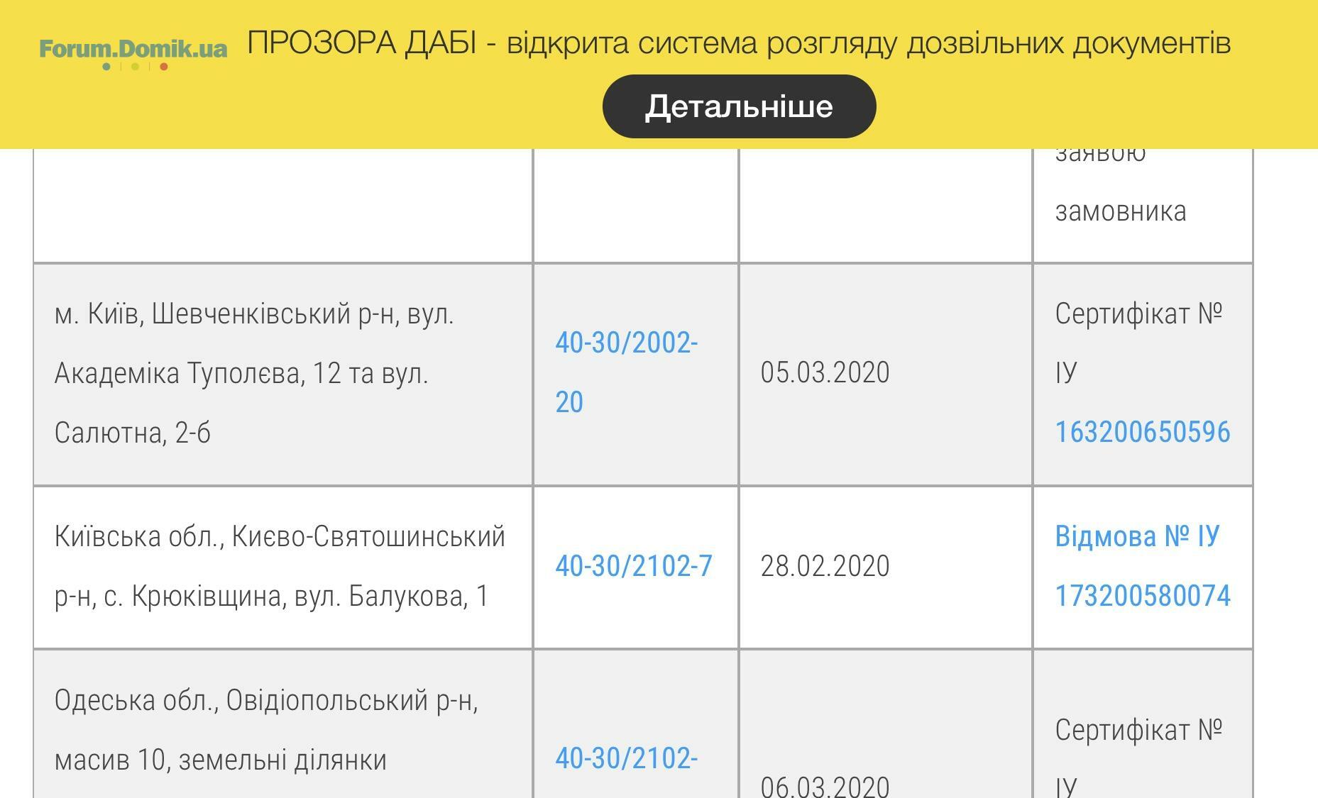

На сайте ДАБІ сегодня опубликовали сертификат о вводе в эксплуатацию 2-й очереди - Сертифікат № ІУ 163200650596. Поздравляю инвесторов и теперь ждем приглашения на просмотры

Yuli0902
Y
75
06 июля 2018
10 март 2020 15:07
Що це за документ? Сертифікат про готовність?
