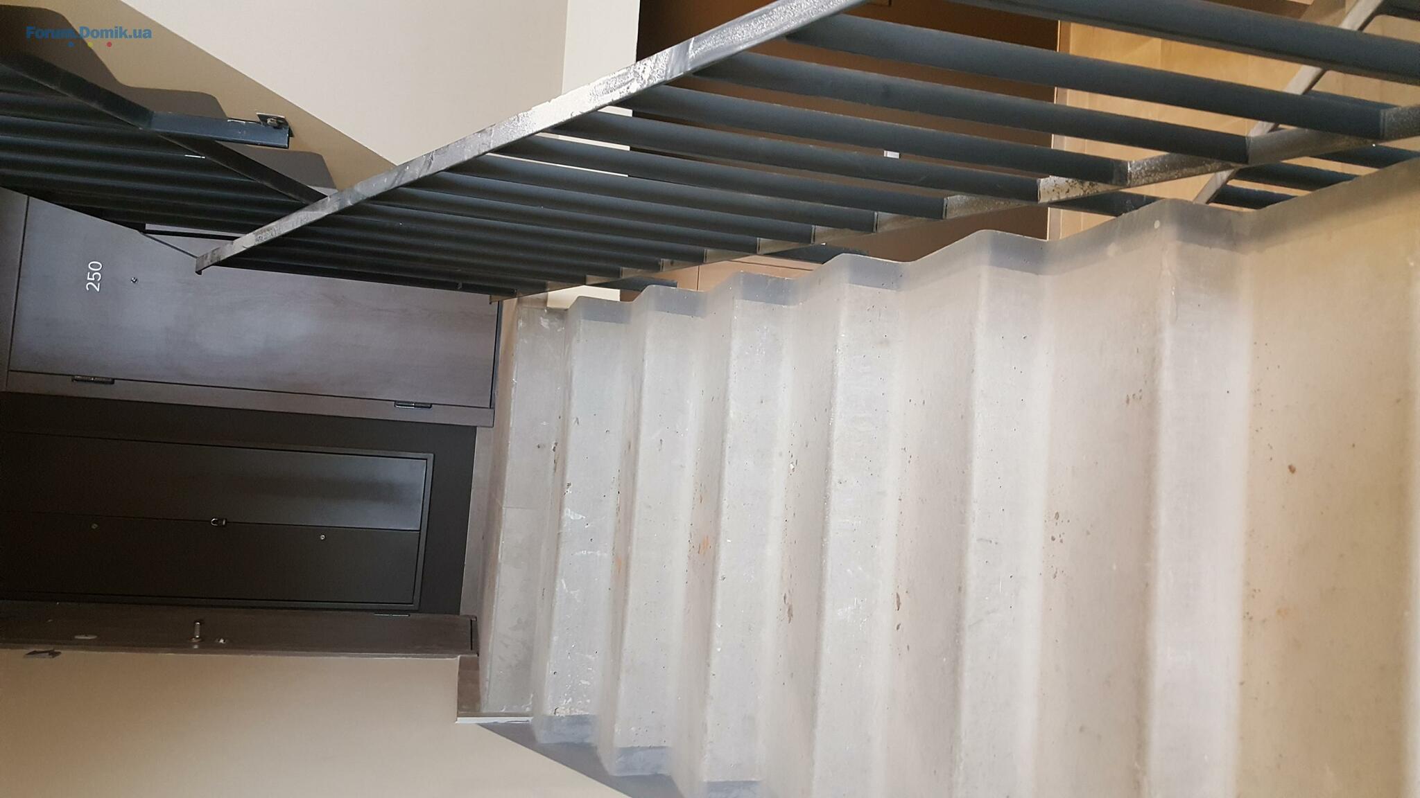

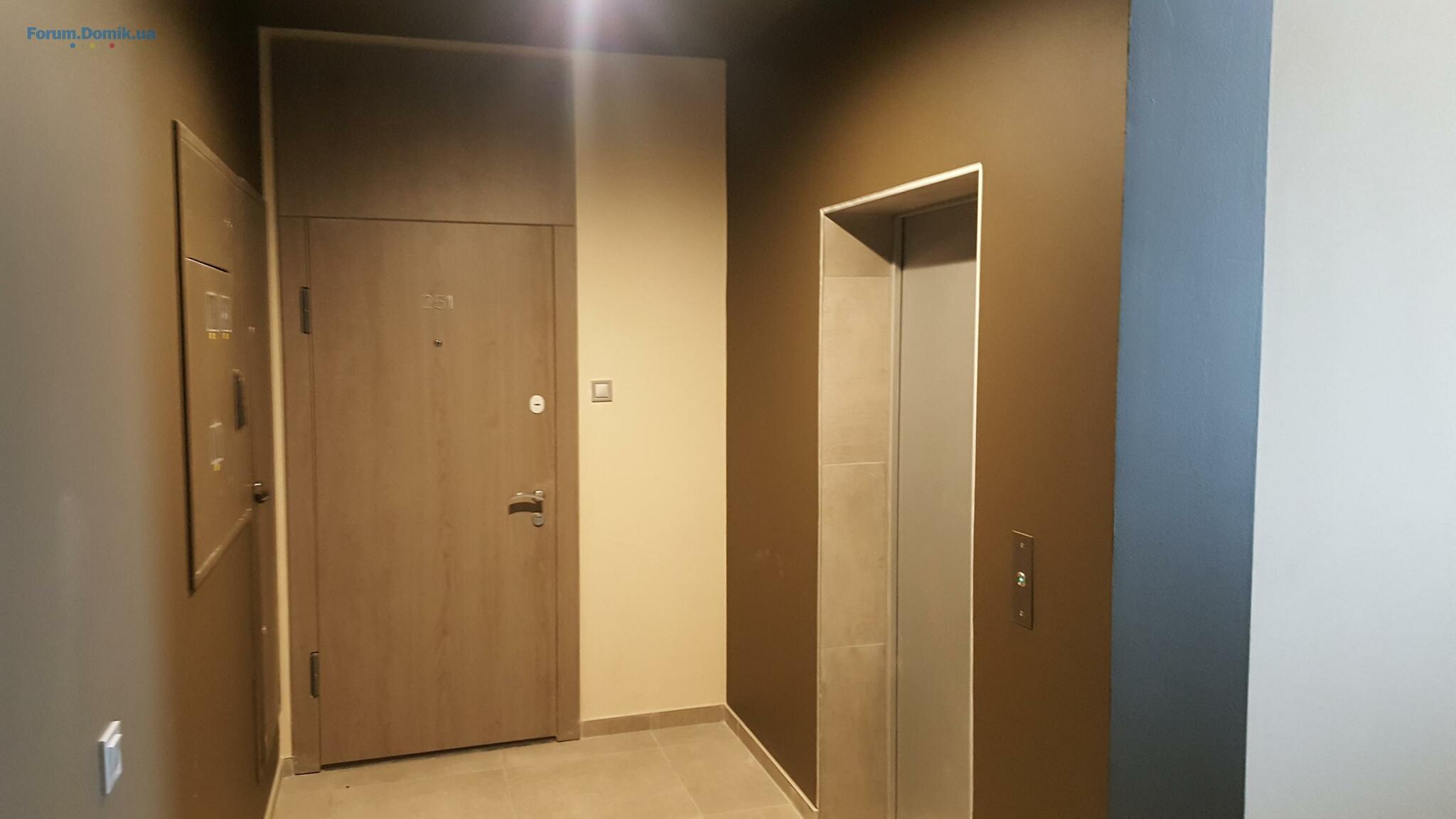

Как впечатления от МОПов? И еще вопрос, по лестничным площадкам, сами лестицы с плиткой или оставили голый бетон? Перила оставили просто металлическими биз каких либо накладок а-ля эконом класс?UserD

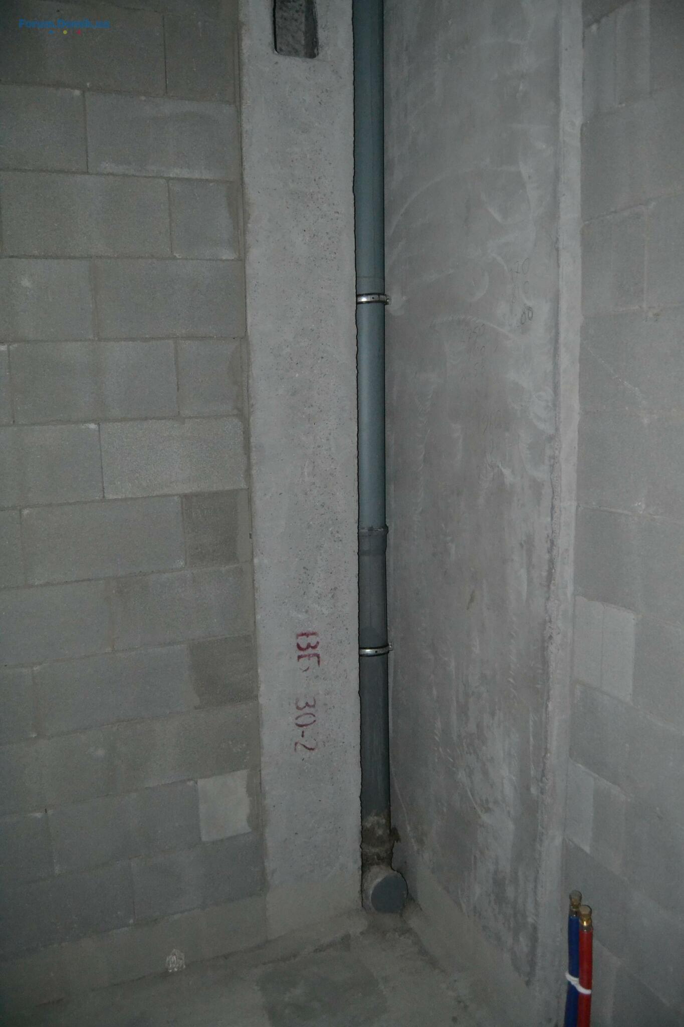

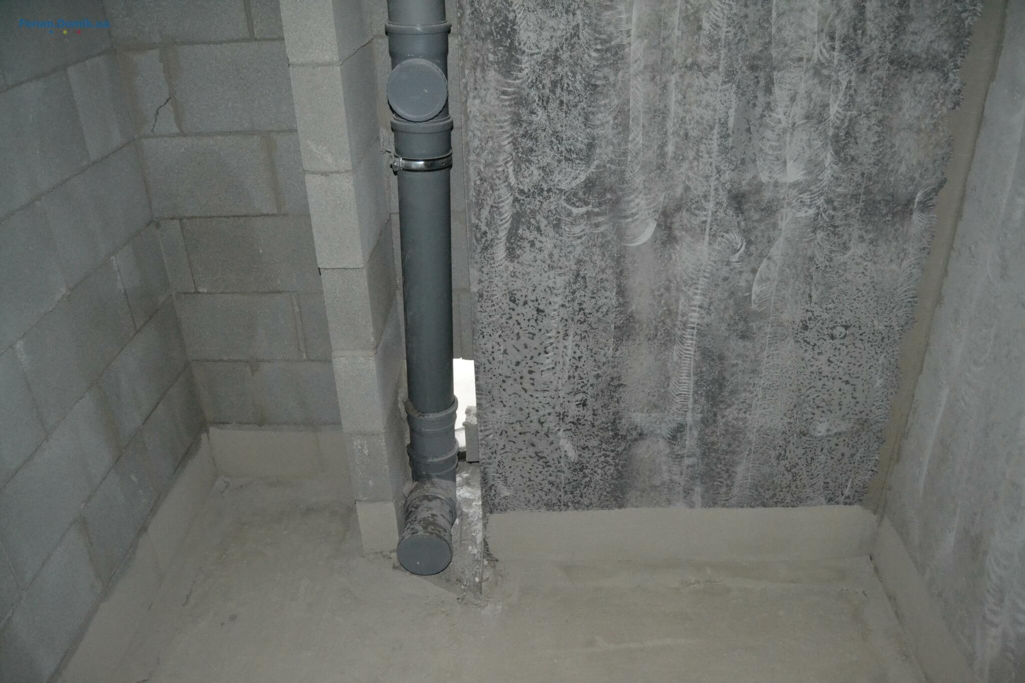

Я сняла видео всех комнат, у меня нет красного кирпича. Стена, которую делят кухня и санузел с соседями цельная, а смежные стены между ними из серого кирпича, который по размеру такой как белый в других стенах.
Из газобетона или силикатного кирпича стены санузла не делают (они слишком сильно поглощают влагу). Обычно красный кирпич, бывает пеноблок, гипс.
Да, спасибо, я загуглила. Максимально похоже на пеноблок, но буду принимать квартиру спрошу у них еще раз.

Цитата "Fayna Man":
Спасибо за фото!
Мда, конечно лестничные площадки эконом класс, может их конечно доделают, но ступеньки без плитки - голый бетон, и отсутвие перил это жесть 🤦🏻♂️

в санузлах бетонные блоки да и все перегородки межкомнатные

Согласна, как то очень простенько. Будем надеяться, что это не окончательный вариант.

Простенько это мягко сказано, правильное слово «по-жлобски»....в более дешёвых ЖК, даже за Киевом, и то нормальные перила и плитка положена, а не голый бетон как в панельках! И это за такую-то цену

Цитата "Bdd":
Спасибо за фото!
Не панікуйте. Будинки ще доробляються. Не питав але думаю буде і плитка і перила.

Мы уточняли этот момент (с перилами и тд), сказали это окончательный вариант🙁. Хотя такие перила опасные и не соответствуют нормам - ребенок об угол может голову разбить.

Цитата:И еще вопрос, по лестничным площадкам, сами лестицы с плиткой или оставили голый бетон? Перила оставили просто металлическими биз каких либо накладок а-ля эконом класс?
Мы уточняли этот момент (с перилами и лестницами), сказали это окончательный вариант🙁. Хотя такие перила опасные и не соответствуют нормам - ребенок об угол может голову разбить.

Цитата:Мы уточняли этот момент (с перилами и лестницами), сказали это окончательный вариант🙁. Хотя такие перила опасные и не соответствуют нормам - ребенок об угол может голову разбить.
Та похоже так и есть, зачем бы они тогда ступеньки по краям красили
Если правда, то что написали в соседней теме, и в доме где шоурум плитка лежит - это конечно весело, там сделали, а в других домах и так сойдетgarrich
