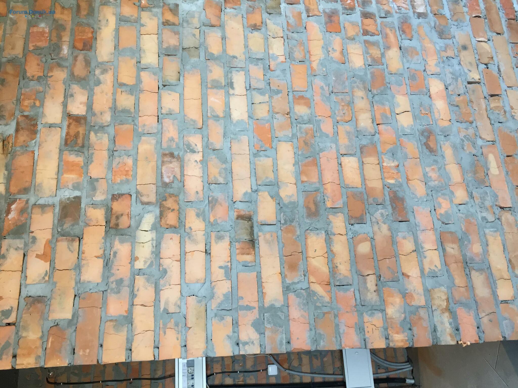

позвали меня посмотреть квартиру, все понравилось
напрягло, что там где стена из кирпича, визуально весь кирпич состоит из двух половинок (на фото)
кто знает насколько это ок?

На сколько знаю, так желают кладку когда надо выкладку сделать не в один ряд кирпича а в 2. То есть, у вас эта стена должна быть не 120 а 250. Сверьте в планом этажа и все станет ясно)

как, так?
если вы подумали, что кирпич лежит вертикально, то это сам сайт почему-то повернул фото
кирпич лежит нормально - горизонтально
вопрос, почему в каждом кирпиче трещина через весь кирпич?

)))))) Ну я не умалишенная чтобы не понять что фото развернутое))))) Рассмешили. Самые первые причины что приходят в голову 1) не качественный кирпич 2) фундамент дает усадку и кирпич лопает в самых напряженных местах. Но это те ситуации, с которыми сталкивалась я.

кирпичная стена не несущая, может ли она деформироваться таким образом при усадке?
опять же, нет ни одного целого кирпича, это нормально?

Дешевый кирпич, может рванул от смены температуры или влажности. Если стена не несущая и в два кирпича - не важно, ничего с ней не будет, но трещины могут пойти дальше.
P.S.: я не компетентен в данном вопросе ))

Кирпич дешёвый, не особо морозостойкий (для внутреннего применения), может где-то под дождями влаги набрался, потом в кладку его, температурных швов нет (кто-ж внутри заморачивается), зимой замерз - вуаля...
Я бы не заморачивался, это ж не несущая стена, и трещина не сплошная через всю стену. Для успокоения поспрашивайте на строительном форуме

Цитата "JFischer":позвали меня посмотреть квартиру, все понравилось
Данный кирпич, вероятно, один из самых дешевых с невыдержанной технологией производства. Соответственно он весь изначально был в волосяных трещинах.
Уверен что на эксплуатационные характеристики квартиры не повлияет.
скорее всего, за этой стеной идет вент. шахта, вот и решили использовать половинки в некоторых рядах. С другой стороны ее не видно так как там воздуховод и обратно кладка
