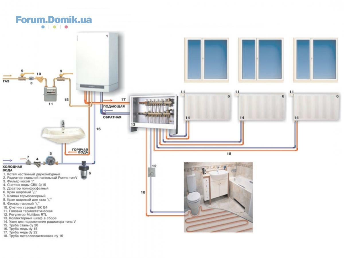

Это под контур отопления вы присоединили полотенцесушитель и теплый пол через коллектор?
Вот технологию не подскажу, не спрашивала, знаю только что, если отопление выключить, то и пол и полотенцесушитель тоже не греют

Да, схема сама по себе интересна. Если стоит коллектор с терморегулятором то вообще хорошо, так как вы можете перекрыть ветки на радиаторы и оставить теплый пол и полотенцесушитель и пользоваться когда это нужно. Например полотенцесушитель может работать всегда.

Ну программатор рулит централизованно мозгами котла. В данном случае котел Protherm Jaguar 11 JTV, если мне не изменяет память. 11 квт по паспорту способен отапливать 88м2. Квартиры в Европейке не большой площади, по этому можно подключать доп. отопительные приборы (теплый пол, внутрипольный конвектор, полотенцесушитель) и котел будет нормально справляться. Для качественной регулировки использовать коллекторный узел с терморегуляторами. Подобный пример на картинке...

Котел и так справлялся замечательно, только кубатура бешенная была для однокомнатной квартиры. А на сегодняшний день мы все правильно наладили, и нет никаких переплат

Плохая идея в случае с газовыми котлами. Котёл будет чаще ломаться с круглогодичной работой, а расход газа вас не порадует.
Проще и выгоднее ставить электрический и не морочить голову. У большого потребление около 100 ватт, на меньшую площадь санузла можно и 75-50 ватт. А если поставить программатор на розетку так и подавно расход будет небольшой.
