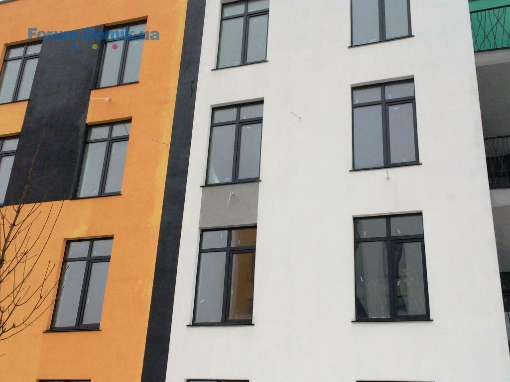

Цитата "Gerunchik":
Если они планируют просто обновить покраску, то это пустая трата средст (наших с вами). При незастекленных балконах, после первого же дождя картина будет такая же.
Нормальная фасадкая краска не боится дождя, снега, холодов, не выгорает и простоит минимум 5 лет как новая. Но это краска хотя бы среднего уровня.

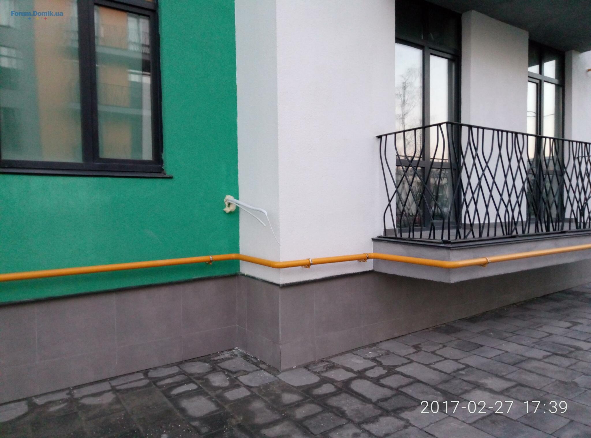

Приветствую! Соседи дом 103 кв 9, я надеюсь вы не собираетесь поставить блок кондиционера у меня на (беленькой) стене!! Потому как в том углу планируется мягкий уголок и слушать гул кондиционера явно не в планах, по этому просьба ставить его по дальше от нас. Как бы в планах не хотелось бы с соседями воевать))) А он прилично гудит, а еще учитывая никакую шумоизоляцию в доме то вообще!
21-28
2
335
17 октября 2016
28 фев 2017 09:37
Цитата "uasystem ":Приветствую! Соседи дом 103 кв 9, я надеюсь вы не собираетесь поставить блок кондиционера у меня на (беленькой) стене!! Потому как в том углу планируется мягкий уголок и слушать гул кондиционера явно не в планах, по этому просьба ставить его по дальше от нас. Как бы в планах не хотелось бы с соседями воевать))) А он прилично гудит, а еще учитывая никакую шумоизоляцию в доме то вообще!
это точно по плану ставят? проверьте, кондер должен быть под ихним окном!

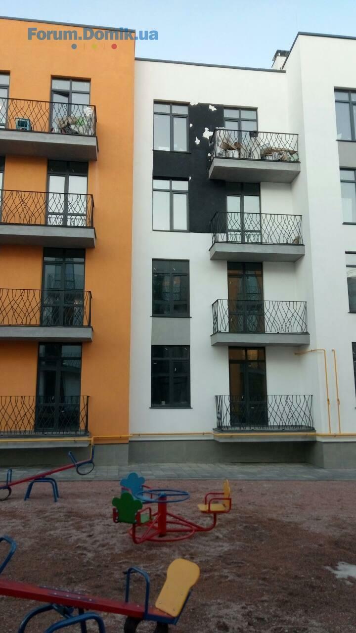

Кто-то говорил про качество покраски наружных стен...не прошло и пол года..как говориться
21-28
2
335
17 октября 2016
28 фев 2017 10:10
Цитата "uasystem ":Кто-то говорил про качество покраски наружных стен...не прошло и пол года..как говориться
ой
капец. на черную краску не смотрела. что это за краска такая, что облупилась? гуашь?

Цитата "21-28":
ой![]()
А вот Вам помимо гуаша, еще и клей ПВА))))

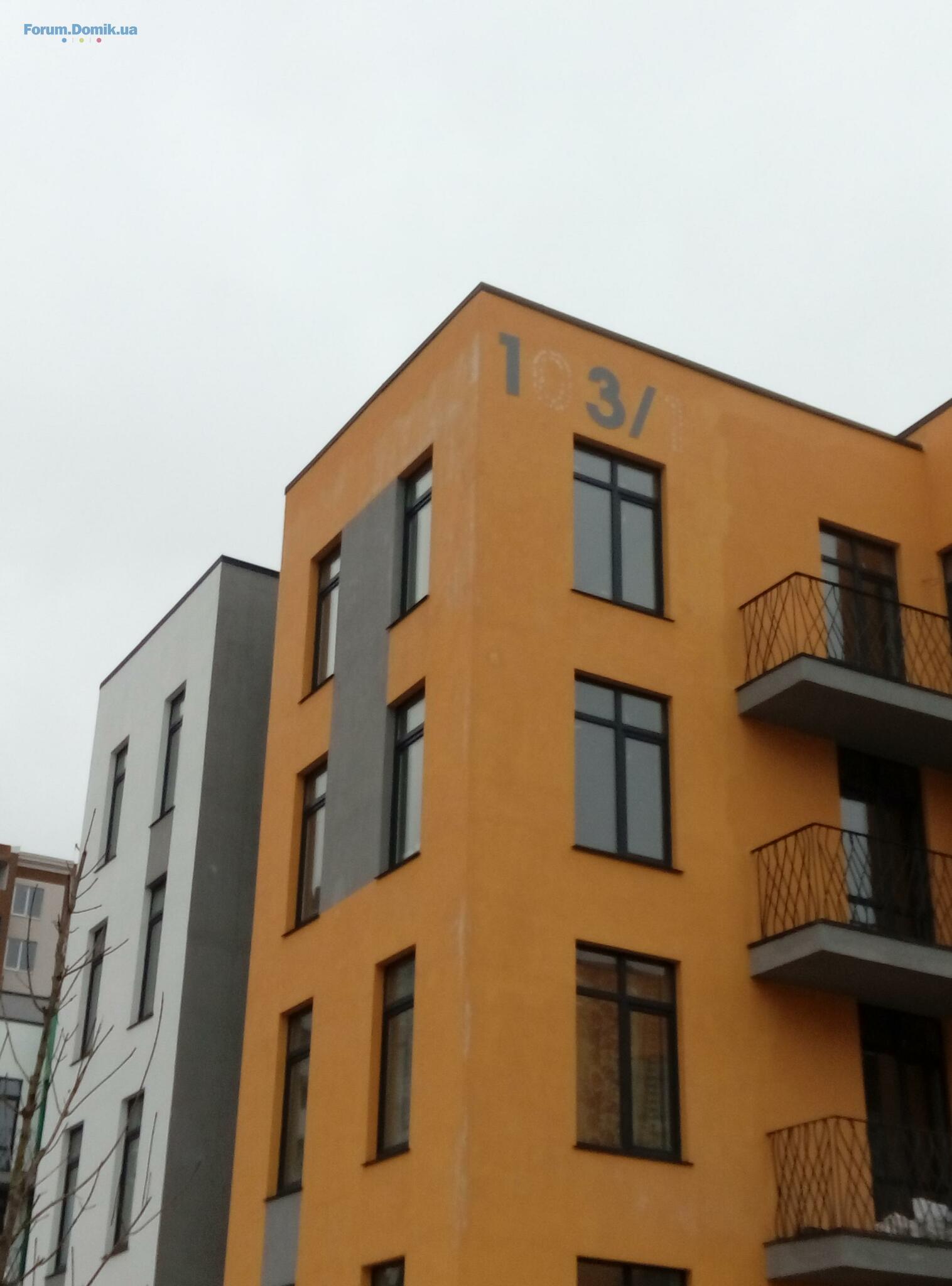

ну как эти циферки отвалились я сама лично видела в субботу )
их только приклеили - а они возьми и отвались

а кто в курсе какая краска использовалась: акриловая, силикатная, силиконовая?
знаю точно, что на вид она была какая-то прорезиненная, но наносили они ее в один слой на пенопласт. может поэтому и отваливается, хз
а может не грунтовали, а может не почистили поверхность и не просушили (то, что не просушили - это точно, некоторые дома при мне красили, а в это время шел дождь, спешили сдать дома, краска могла не "взяться" нормально)
21-28
2
335
17 октября 2016
28 фев 2017 10:56
Методика окрашивания дома после утепления пенопластом
Технология покраски фасада после утепления пенополистиролом или пенопластом – непростой и многоэтапный процесс. Сперва нужно зафиксировать клеем армированную сетку на утеплителе. При этом важно помнить, что клей для сетки схватывается моментально, так что медлить с разравниванием не рекомендуется.
После необходимо нанести клеевой раствор. Надо обработать поверхность так, чтобы раствор сетку покрыл, но не полностью. Потом требуется подождать, пока все почти просохнет (не полностью!) и зачистить поверхность специальной теркой или наждачной бумагой.
Покраска пенопласта снаружи делается только после полного высыхания поверхности. Для покраски такого утепленного фасада лучше всего подходит валик из поролона.
я что-то не видела никакой сетки. по ходу они нарушили какой-то процесс. что-то пошло не так...
