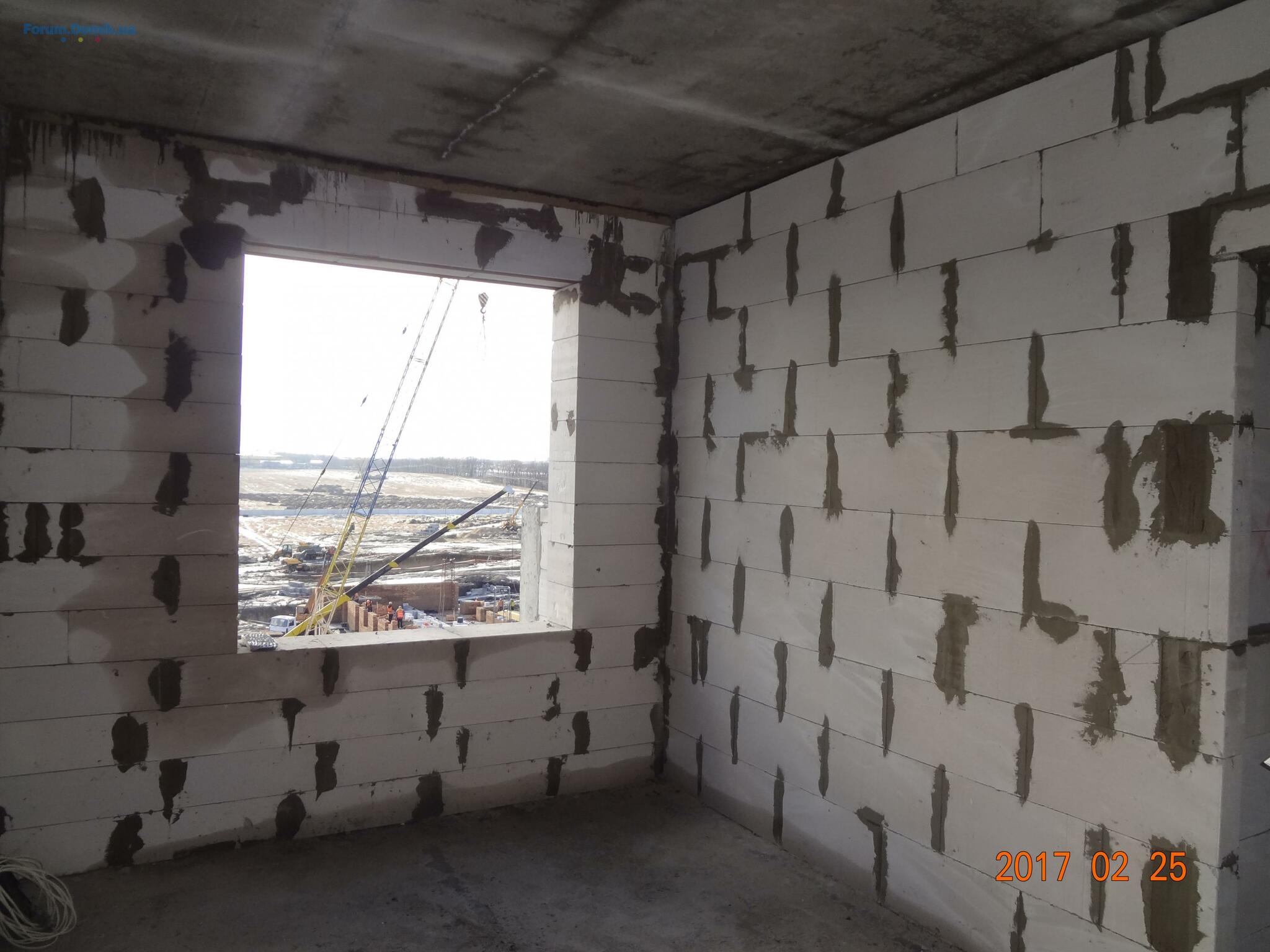

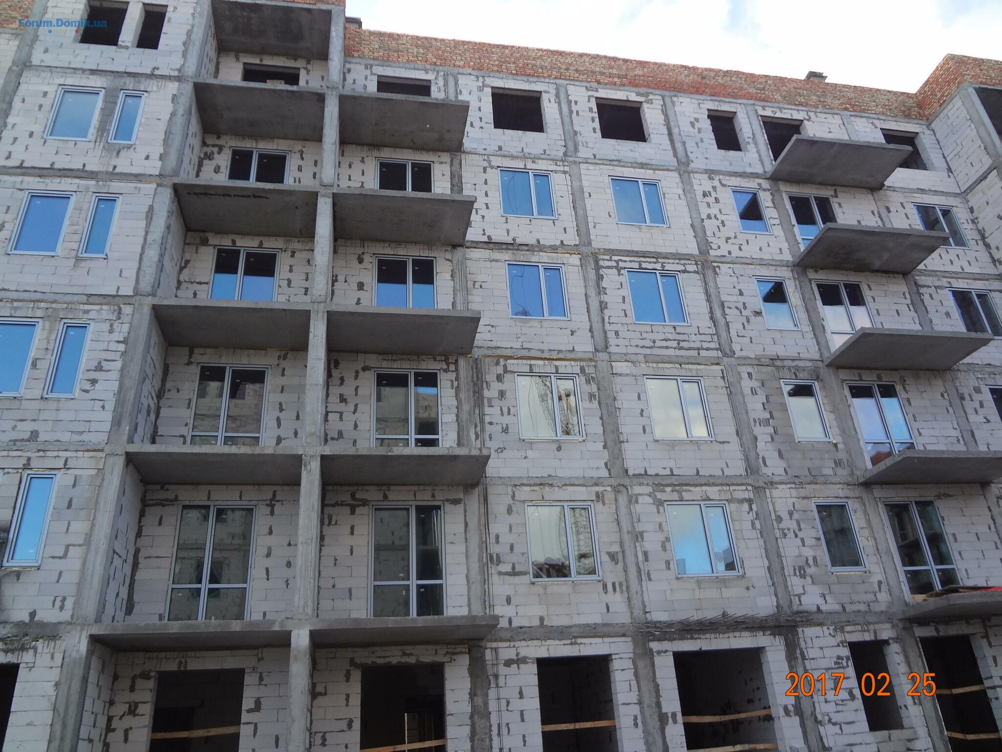

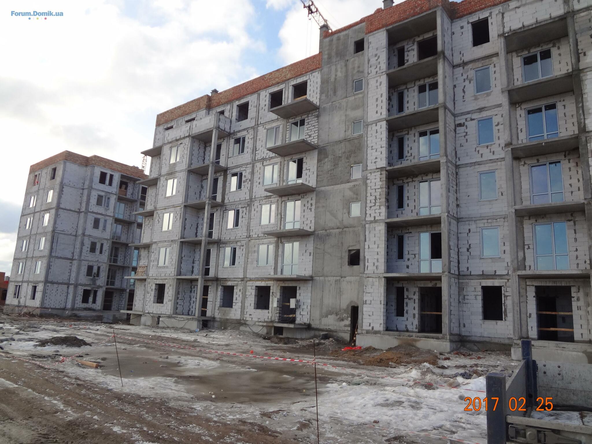

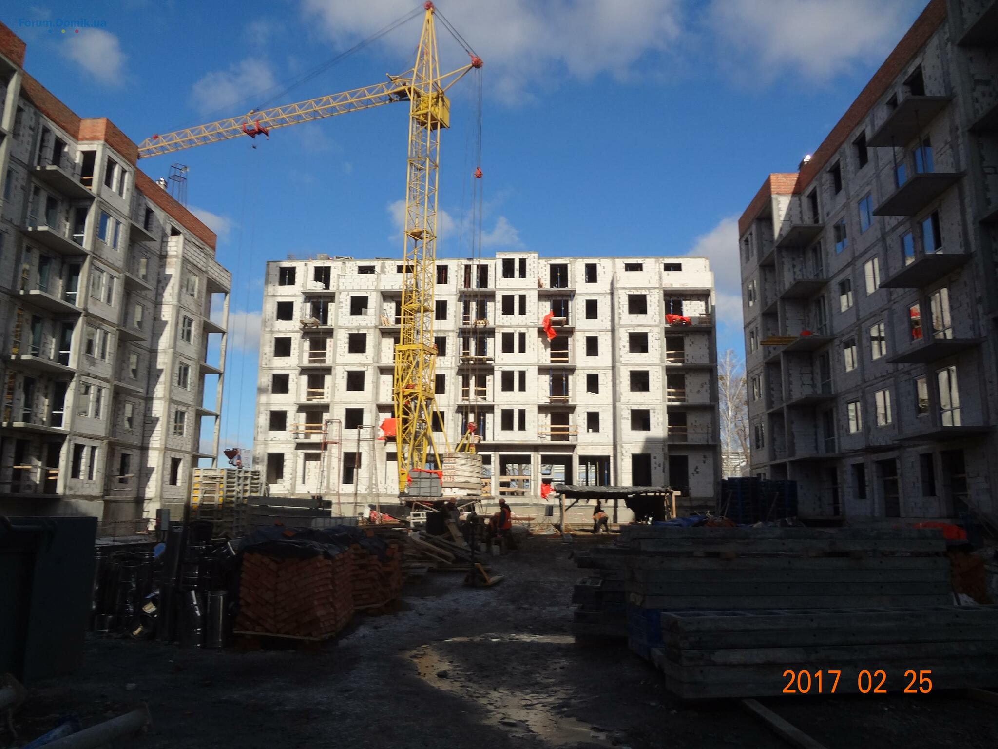

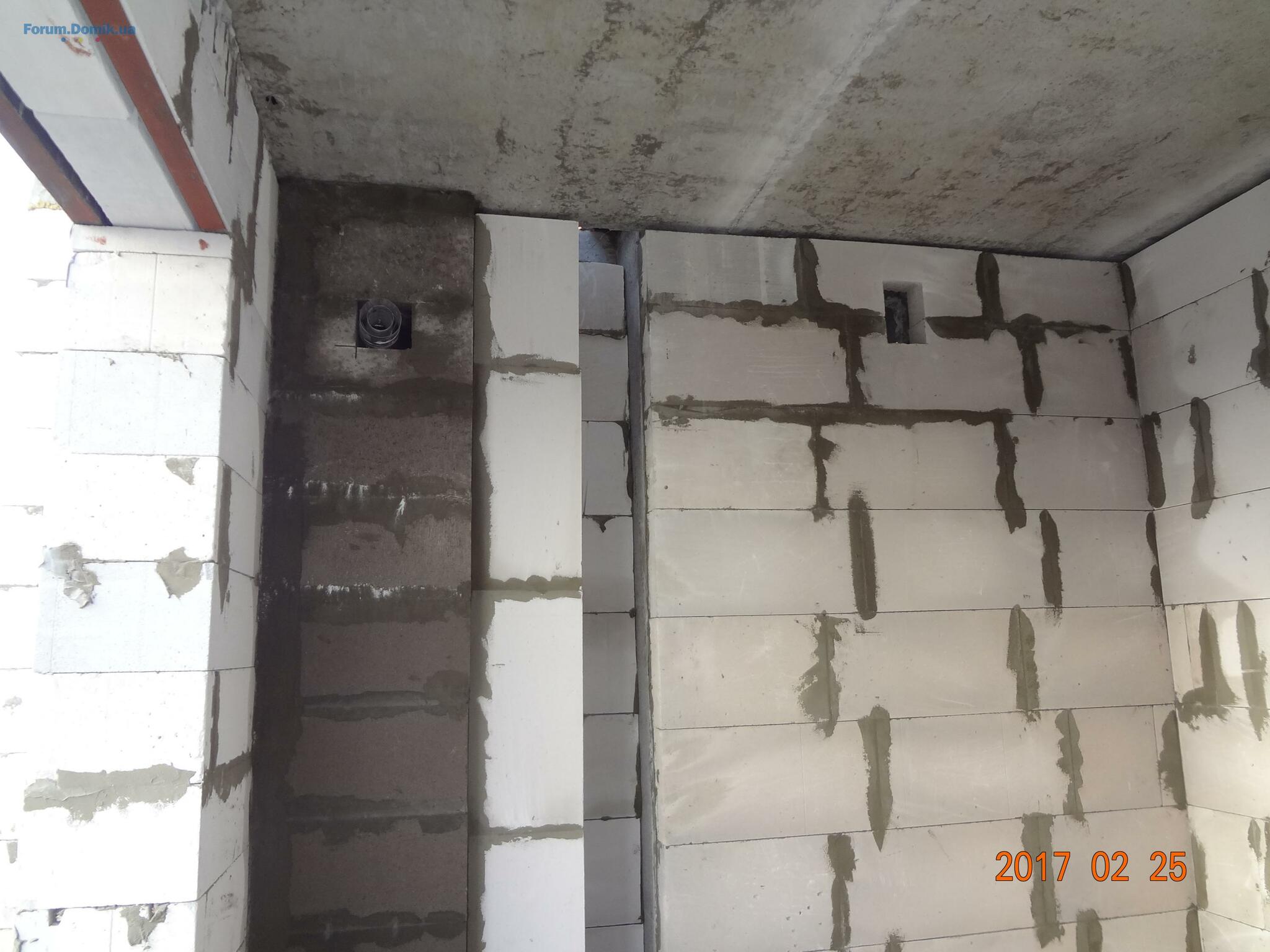

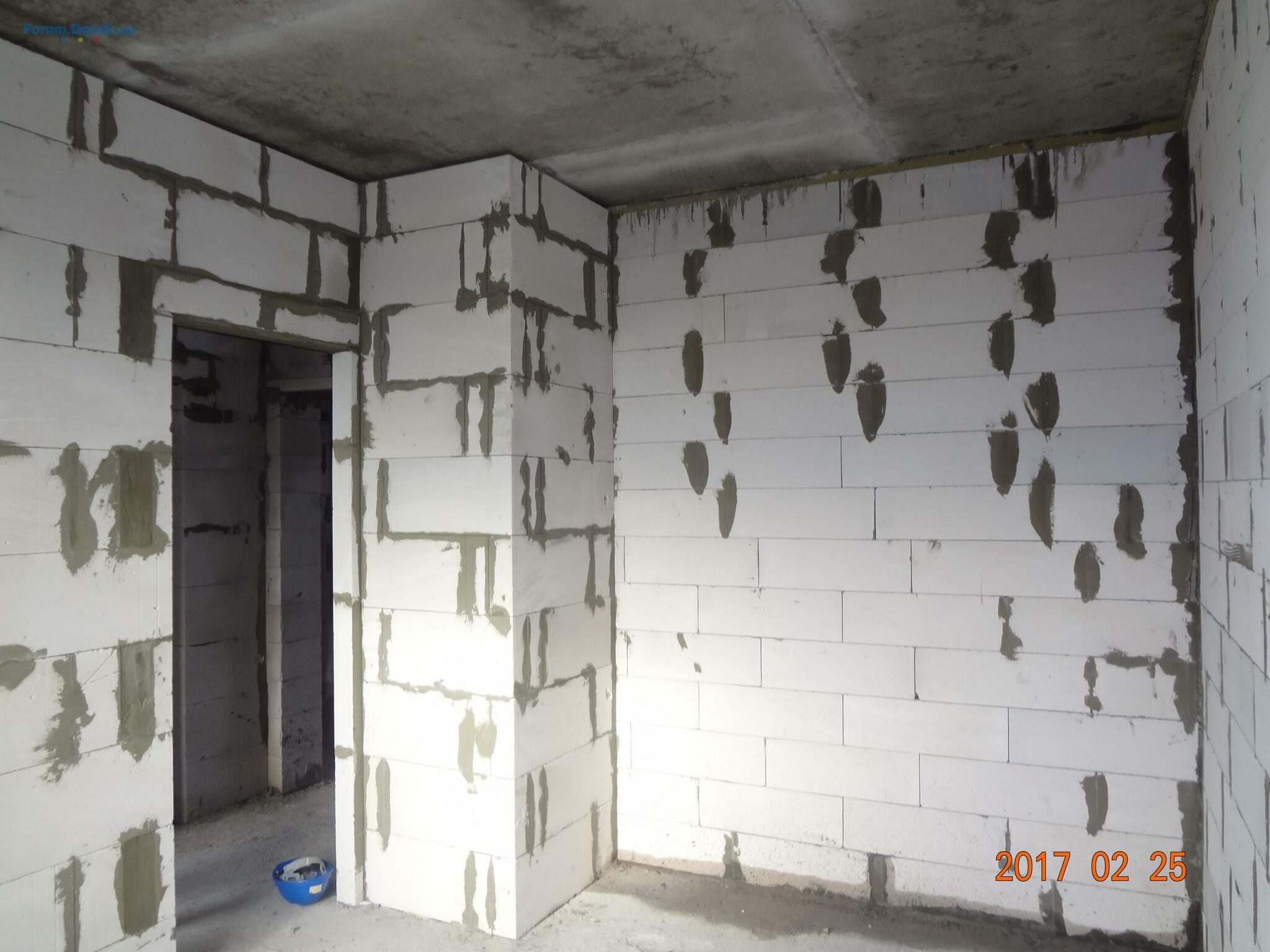

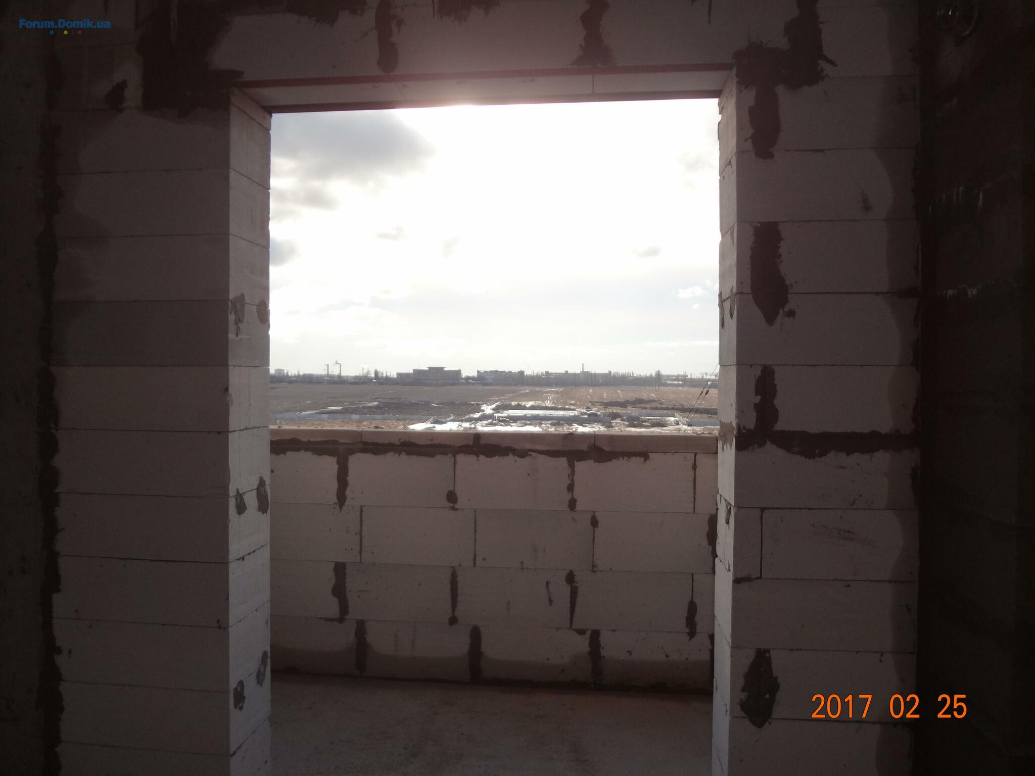

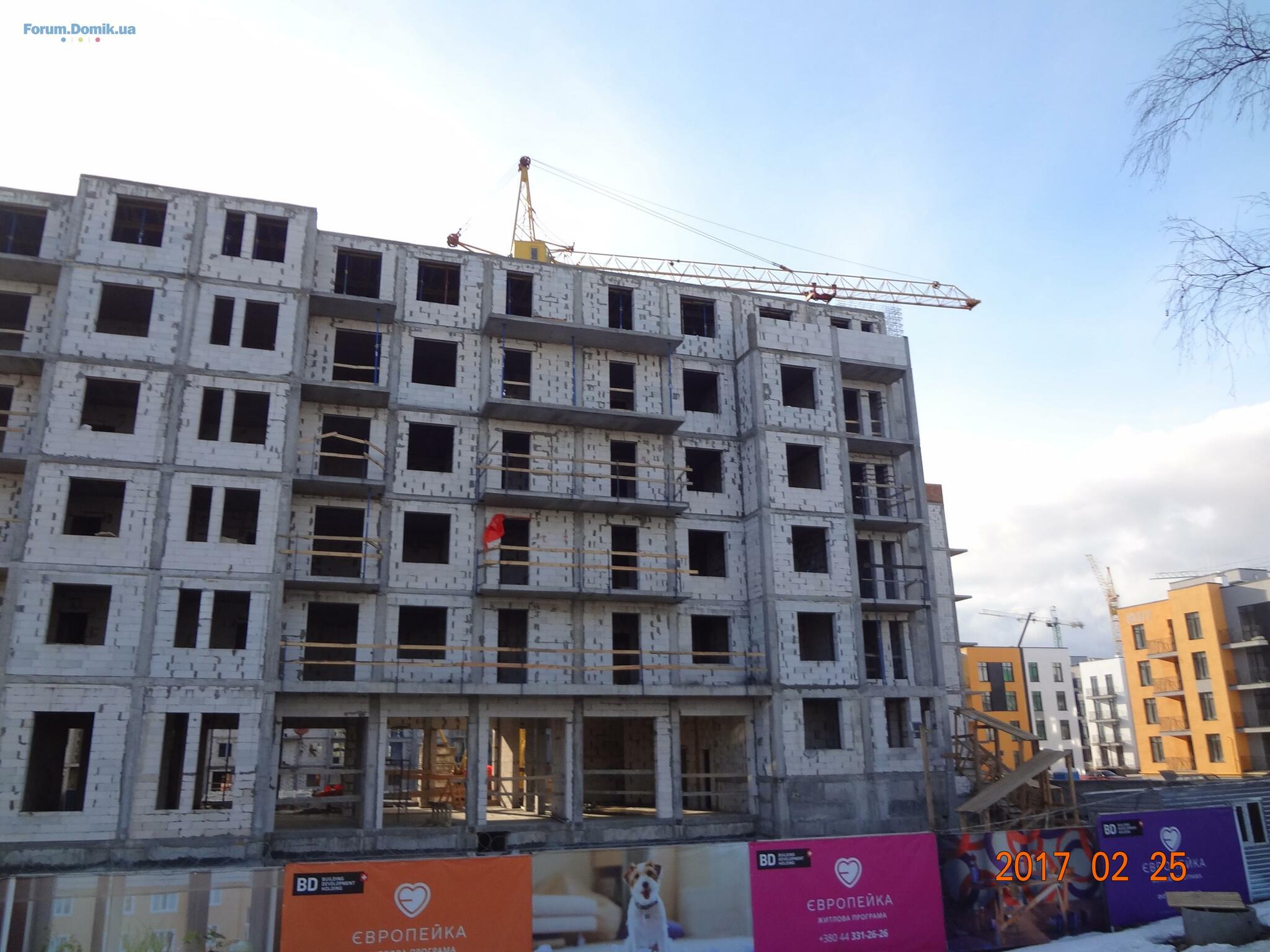

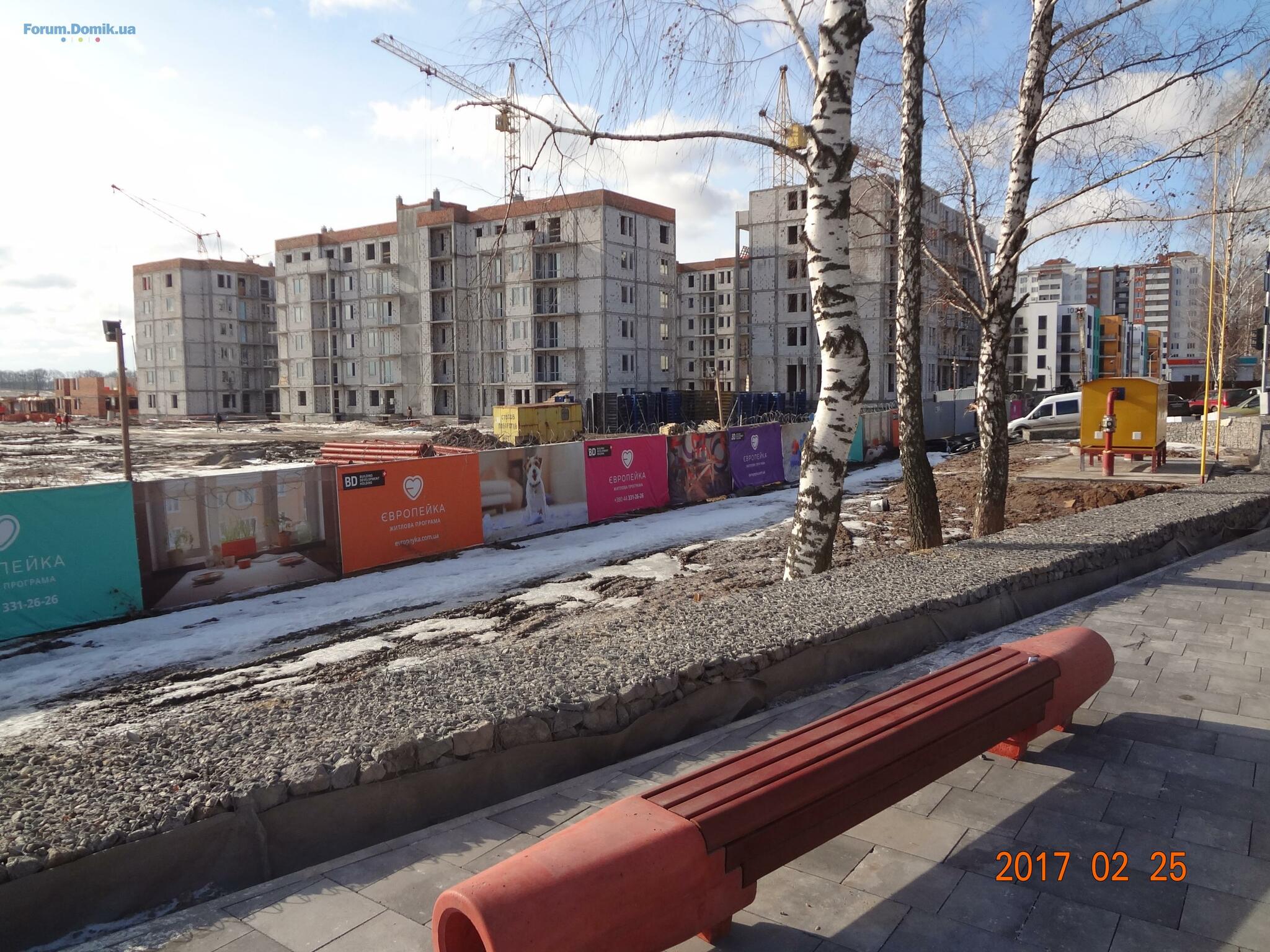

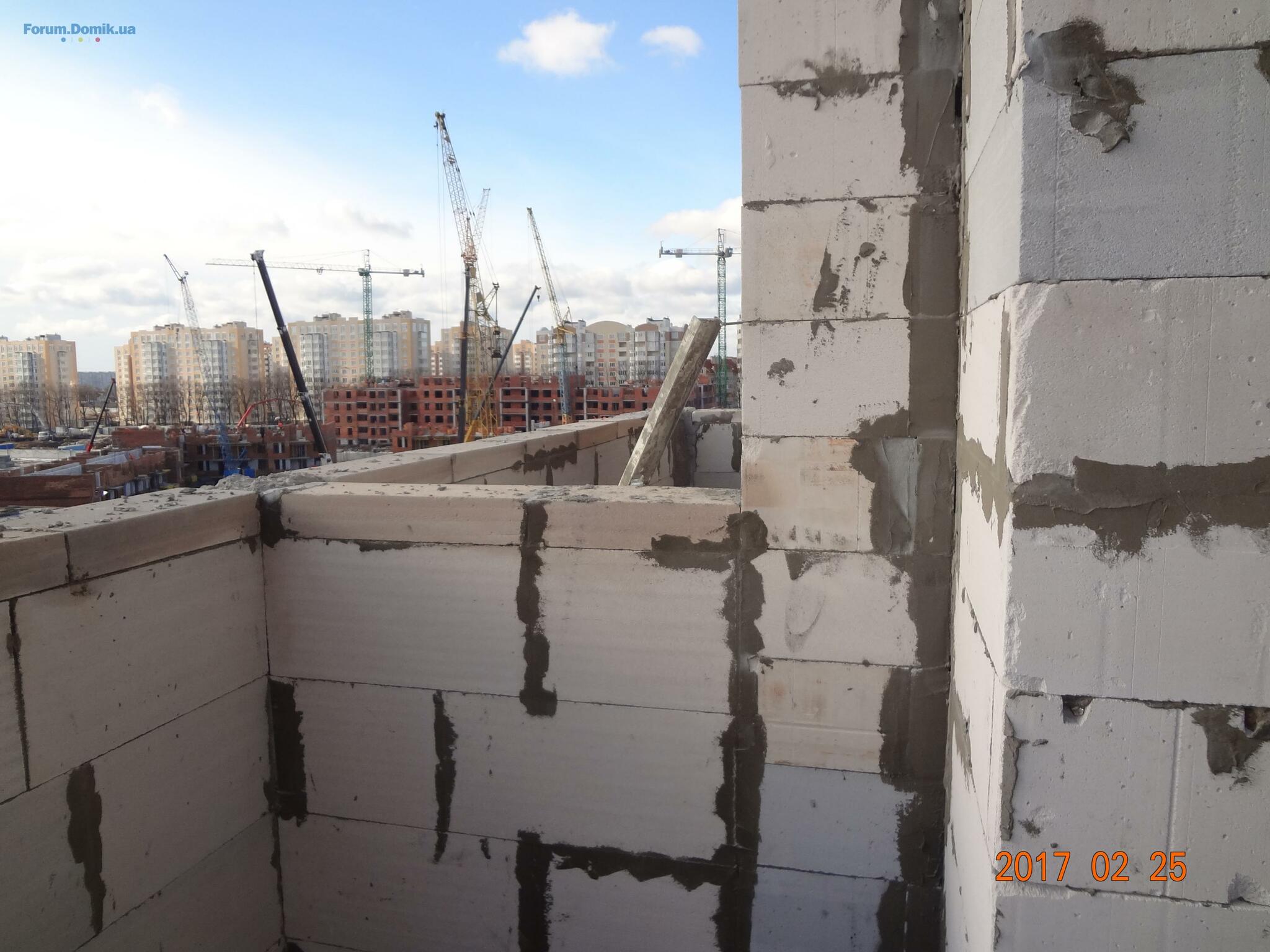

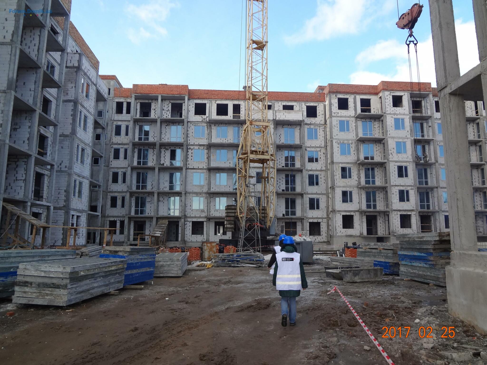

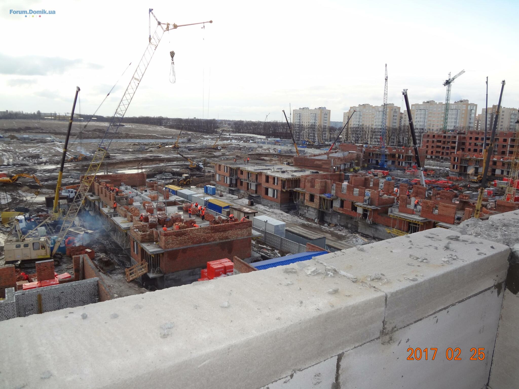

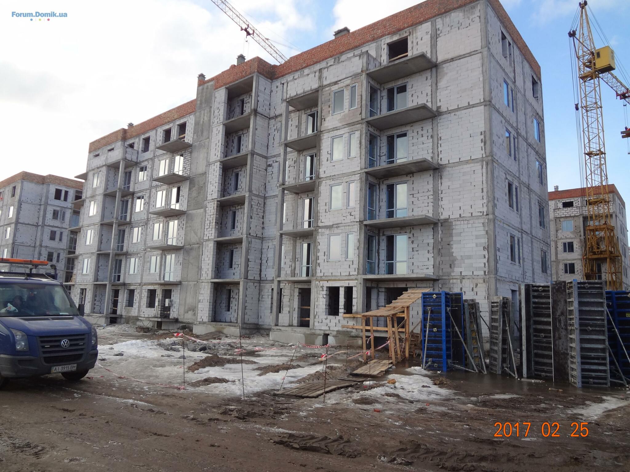

Несколько фото с выходных второй очереди:

Цитата "Pl_nik":Несколько фото с выходных второй очереди:
Це у вас який будинок???
я також була в суботу. То в 103/10 к.3 Вже електрика розкинута.
103/10 корпус 1

Цитата "Pl_nik":
103/10 корпус 1
дякую
Спасибо за фото!

Цитата "21-28":
интересно. А вы что гипсокартон снимали? а вентиляцию оставили?
я очень надеюсь, что вентиляция на месте. в противном случае - это нарушение закона (
Вентиляция на месте) мы первый этаж)
