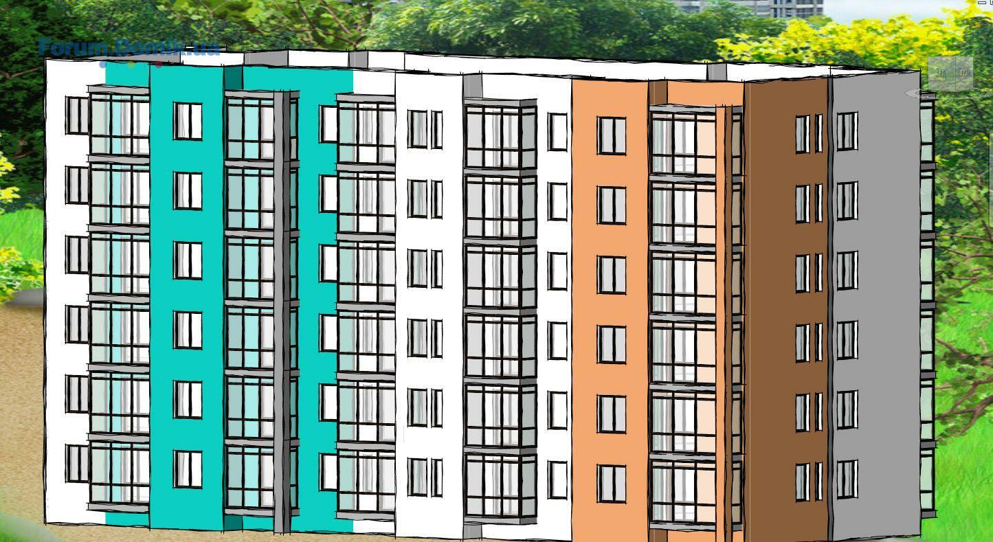

Пропоную такий варіант:

Цитата "Di ":Пропоную такий варіант:
неплохо, но мне бы хотелось и нижнюю "коробочку" - так теплей и безопасней. сможете "пририсовать"?
Щоб нижня панель була глуха???
