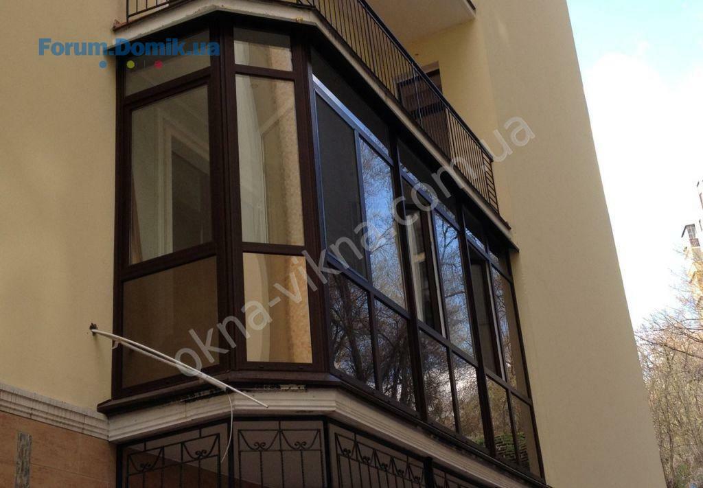

Цитата "Gerunchik":
Розовые рамы - фу! А вот от коричневых, в тон окнам - не откажусь![]()
ніби не погано. не відходячи від загальної концепції

Цитата "Di ":
ніби не погано. не відходячи від загальної концепції[/quot
Согласен, симпатично, но есть одно но... торец плиты нужно утеплить, т.к. утепления нет там, или плита ледяная будет и конденсат будет

А что разрешили балконы стеклить?
я тоже не понял. У всех в договорах черным по белому "балконы стеклить запрещено"
Да, пока нет, а хотелось бы... Ато с каждым днем минусов открытого балкона станолвится всё больше.
там написано, что нельзя портить фасад. но никто не запретить, если все прийдут к одному решению, кот не будет убивать эстетический вид жк.
учитывая четкую "геометричность" домов, то подойдет самое простое прямоугольное застекление: коробка низа (не знаю, как она наз-ся) серая в цвет стен по высоте нынешних поручней (их кстати можно оставить, - это дополнительный крепеж и "изюминка"), а оконные рамы под цвет оконных рам дома (те графитный).

23 янв 2017 16:29
Скажем так ,большенство жильцов собственники квартир ,договор где написано нельзя стеклить можно расторгнуть ,типа ,ваша квартира ваша собственности. ,никто не в праве запретить вам делать что либо с ней.в Киеве самом тоже нельзя портить фасад города ,и утеплять стены ,молу о покраске утоплениея не в цвет дома .но это никого не смущает .думаю если большинство жильцов дома захотят стеклить ,помех не будет вообще это сделать .

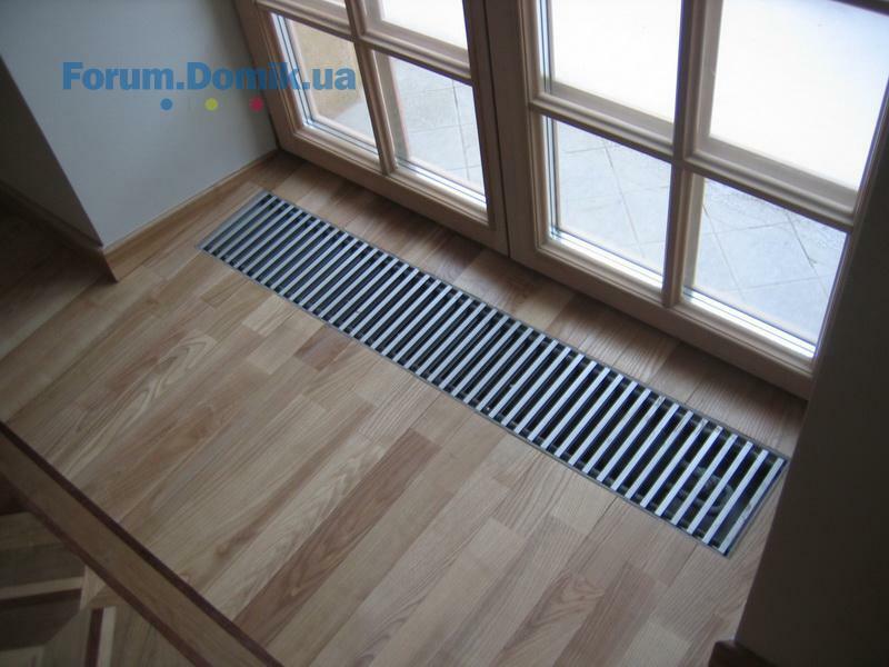

Цитата "Gerunchik":Кто-то раньше просил фотки соединений. У нас на кухне вот такое:
Спасибо большое за фото. Это я просил. Ситуация с подключением труб более или менее ясна. Все таки радует то, что застройщик устанавливает более надежное соединение в виде пресс фитингов на металлопластиковые трубы, а не обжимные фитинги. Как не крути, а замена труб которые уже в стяжке это трудоемкий процесс, с пресс фитингами более безопасно жить.
Так же спасибо за фото присоединения радиаторов. Хотя учитывая размер окна на кухне и малой площади моей квартиры, считаю не целесообразным использование стального радиатора, более удачный вариант в таком случае это внутрипольный конвектор отопления.
Задумка интересная, но что этот конвертор грел нужно ставить с вентилятором, или увеличивать ширину. С вентилятором в комнату ставить не рекомендую, очень шумит в тишине, причем любого производителя. Учитывая что это будет автономное отопление то температура подачи будет в районе 55 градусов. Это как дополнение больше и что б отсечки холодный воздух от окна.
Если брать в учет что это кухня, в которой по мимо отопления регулярно используется газовая плита, установлен котел то можно подобрать конвектор оптимальной мощности, которого вполне будет хватать для поддержания комфортной температуры.
S103
76
14 января 2017
23 янв 2017 19:50
Совершенно верно. Просто сделать правильный подбор на температурный режим. У меня polvax так можно подобрать решетку в цвет дизайна. И будет отличное решение + освобождает место возле стены.

Цитата "S103":Совершенно верно. Просто сделать правильный подбор на температурный режим. У меня polvax так можно подобрать решетку в цвет дизайна. И будет отличное решение + освобождает место возле стены.
Кстати, я тоже смотрю на модели этого производителя. При небольшой площади квартиры нужно использовать пространство по максимуму.
