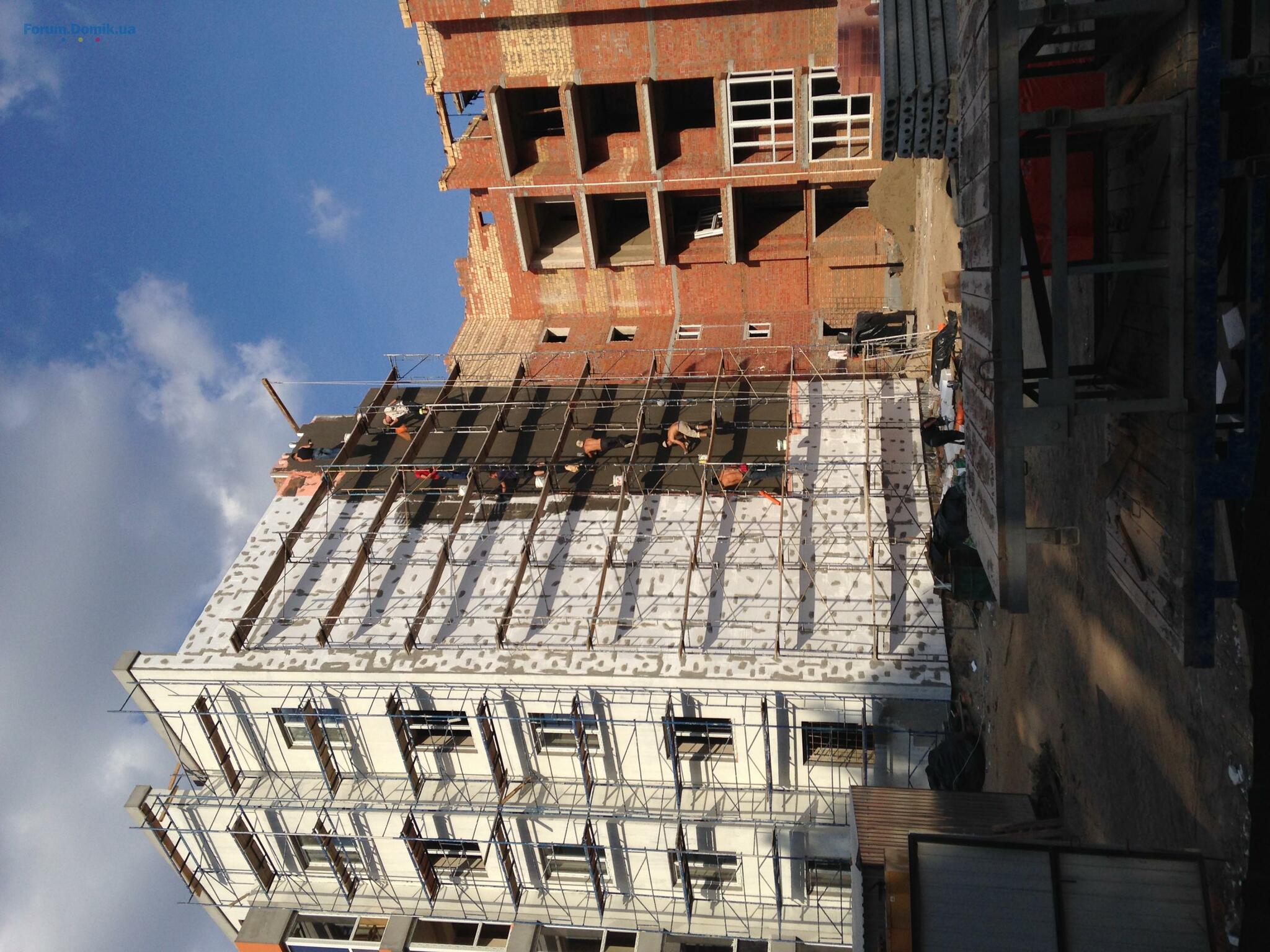

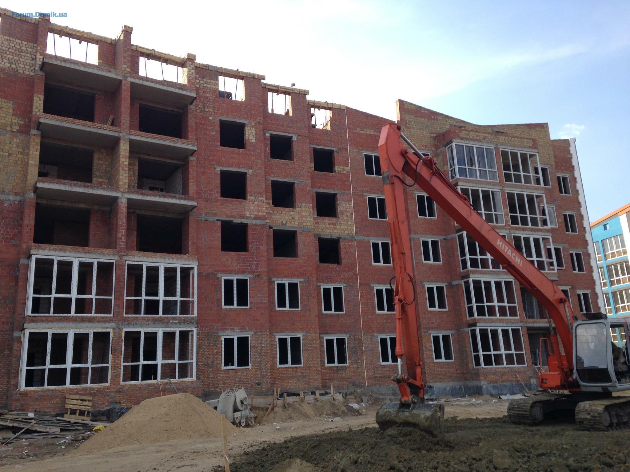

Цитата "Halva7878":За домом экскаватор равнял завозной грунт, готовят основу под асфальт. Штукатуры весело махали шпателями. А зима уже скоро ,неуспеют...
меньше пессимизма))) как приятно видеть свои окна))))
Дякую за фотки. "Winter is coming..."

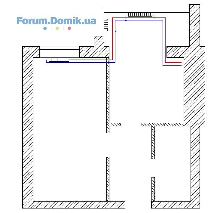

Точніше прикинув матеріали для опалення і води сшитим поліетиленом.
Опалення вийшло ~ 16000 грн
Вода ~ 9000 грн
В квартирі стоятимуть три радіатори опалення: один в кімнаті (10 секцій), два в лоджії, об'єднаній із кухнею (4 + 12 секцій).
Детально (дивіться третю вкладку):
https://docs.google.com/spreadsheets/d/1aixVVoeHBt0dXGcwPVOcny1sZ02ZyPDjrbytSCn04KE/edit?usp=sharing
Підкреслюю, це ТІЛЬКИ матеріали БЕЗ роботи.
З.І. Облаштування каналізації не рахував.
