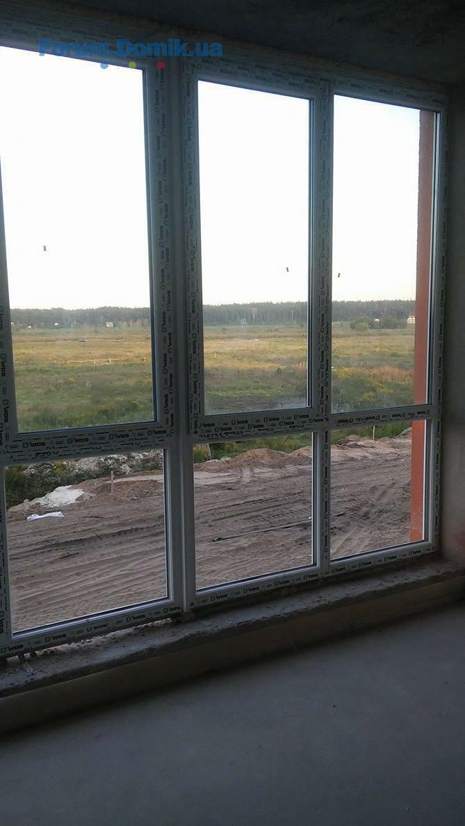

вот просто почитал про теплый пол и думаю, можно ли будет сверху этого "чернового" пола сделать теплый пол и чистовую заливку. В блоге написано что высота пола ("пирога") 120-190 мм.
или всё таки много украдётся высоты квартиры?ibeleiveicanfly
181
12 апреля 2016
13 сен 2016 08:13
высота потолков уменьшится (((((
стяжку можно снять в местах теплого пола
на фото видно пол
