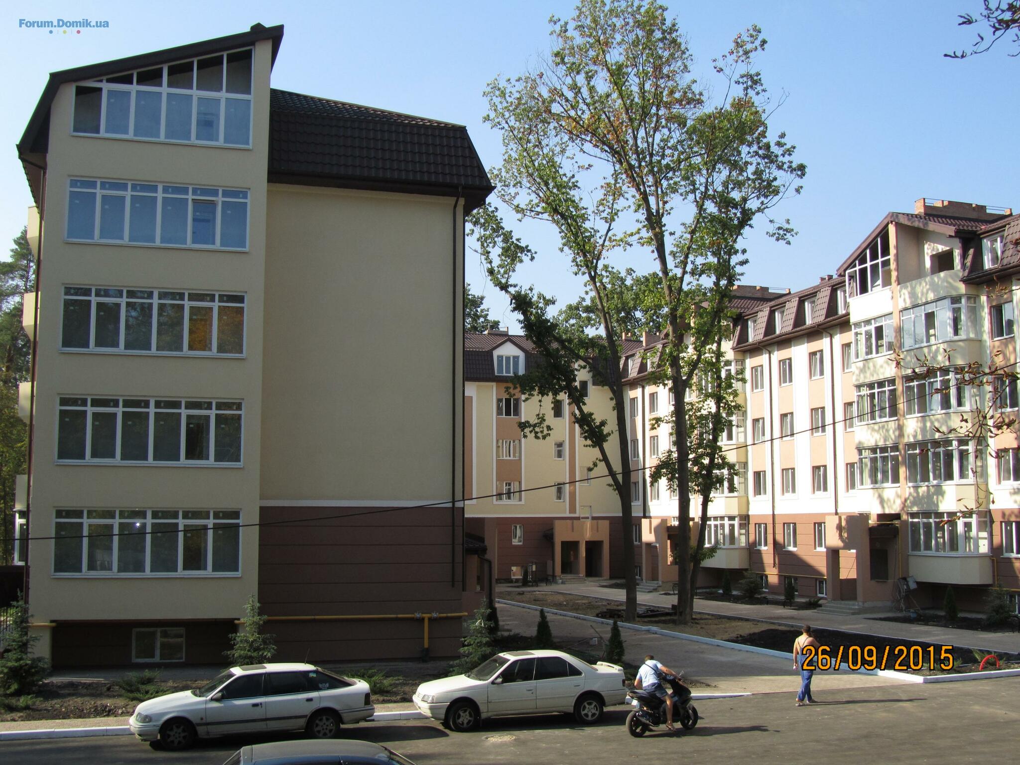

Последние фото объекта.

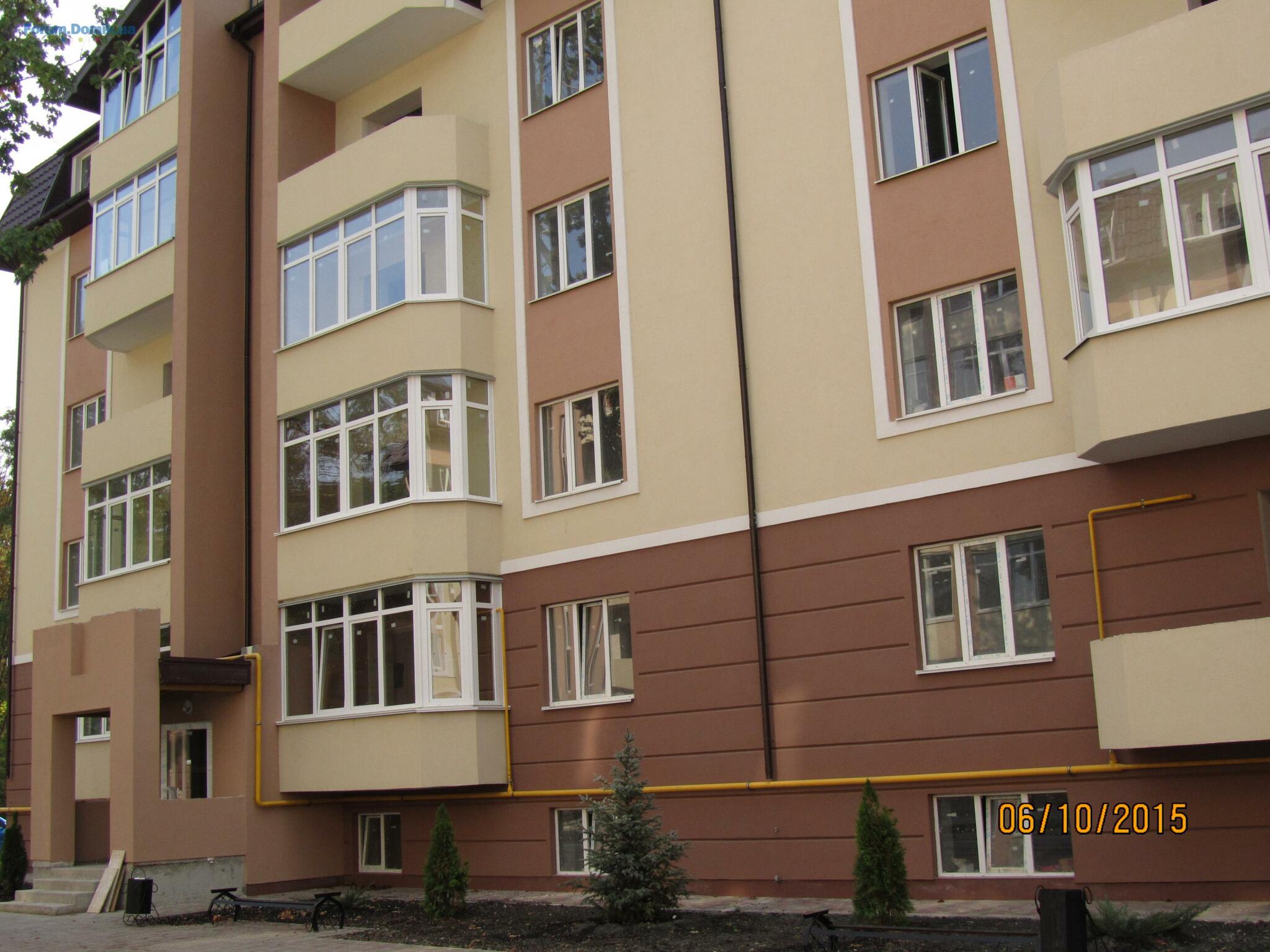

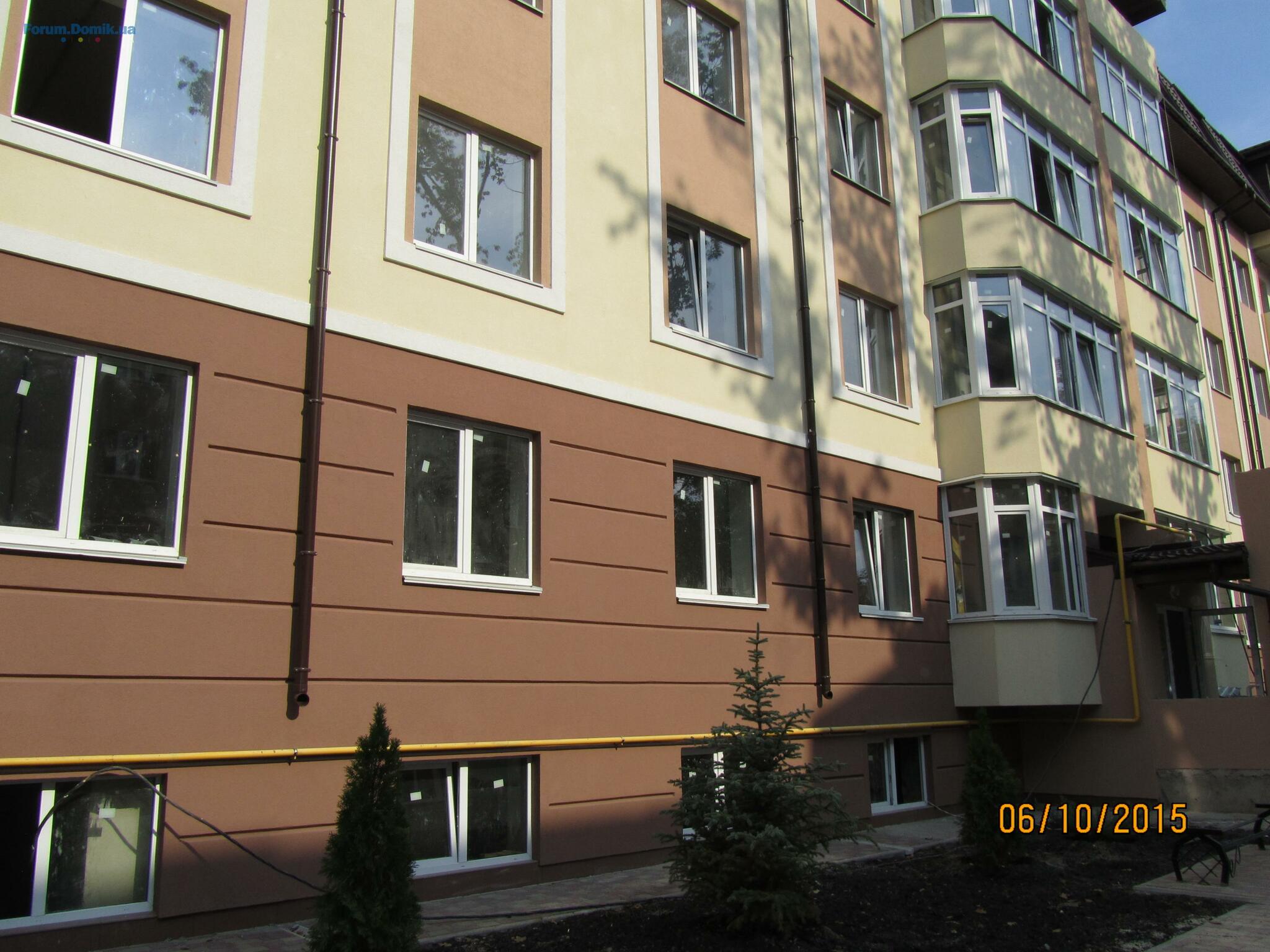

Полностью с Вами согласен, снаружи дом выглядит идеально ( губы накрасили для продажи ).
А копните дальше :
А так - да, нарисовано красиво...
А копните дальше :
это хорошо, плохо только то что Вы будете отапливать атмосферу Ворзеля ( см определение балкона )Цитата:- автономное отопление это был один из критериев при выборе, очень удобно и практично. Хочу топлю, хочу мерзну!
обратите внимание на наружную стену кухни - это и есть так называемыеЦитата:-постройка из рядового кирпича - а не из говно-блоков с которыми потом одни проблемы.
Цитата:говно-блоки
для Ворзеля по гостам больше и не надо, плохо что этот утеплитель пенопласт и он находится у Вас в кухне. При постоянном проживании лет так через 10-15 у Вас появится рак лёгких + пожароопасный материал, который запрещено использовать для внутренних работ.Цитата:- утепление 100 мм, хотелось бы 150-200но и это очень так неплохо!

Цитата "fant":Полностью с Вами согласен, снаружи дом выглядит идеально ( губы накрасили для продажи ).
А копните дальше : это хорошо, плохо только то что Вы будете отапливать атмосферу Ворзеля ( см определение балкона )
Но никто не запрещает отгородить ( поставить дверь) между кухней и балконом
Цитата "fant":-постройка из рядового кирпича - а не из говно-блоков с которыми потом одни проблемы. обратите внимание на наружную стену кухни - это и есть так называемые говно-блоки
Вы о том же балконе?
Цитата "fant":- утепление 100 мм, хотелось бы 150-200но и это очень так неплохо! для Ворзеля по гостам больше и не надо, плохо что этот утеплитель пенопласт и он находится у Вас в кухне. При постоянном проживании лет так через 10-15 у Вас появится рак лёгких + пожароопасный материал, который запрещено использовать для внутренних работ.
к сожалению да пенопласт, но он везде, более скажу сейчас строят дома из него, так называемые пассивные. Хорошо хоть окна минватой отгородили, другие и этого не делают(. С раком вы перегнули, вентиляцию никто не отменял, да и после Чернобыля нам ничего не страшно. Больше скажу, минватой сложнее работать, да и качественную сейчас днем с огнем ..., и не дай бог намочится. Имхо пенопласт лучше как материал, хуже по экологии.
Подробнее можно, где именно пенопласт находится в кухне? Внутри?
