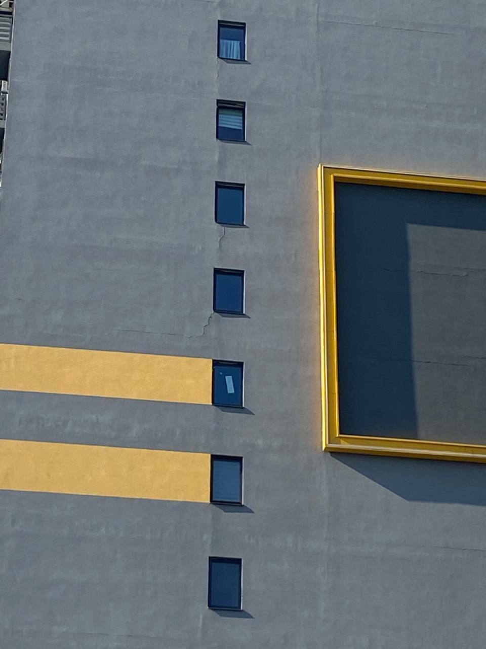

Боковую стену дома Б уже переделывали полностью в первый год, потому что она потрескалась и т д. Теперь она снова потрескалась.
