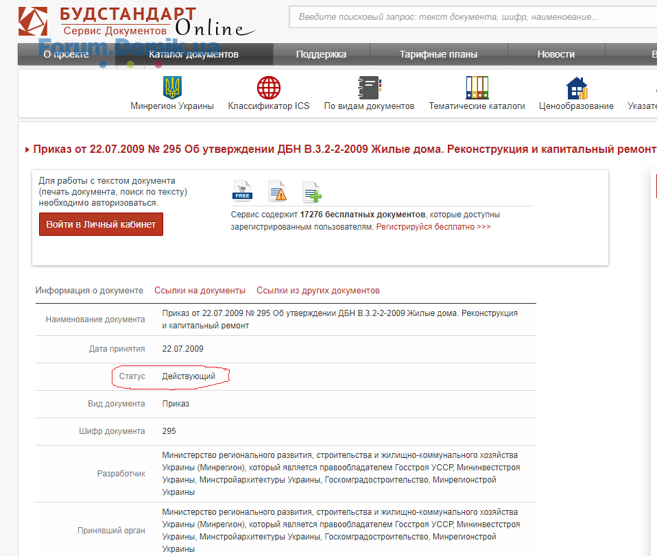

legend77
l
17
06 июня 2017
17 июнь 2018 07:40
Цитата "sweetanok":Друзья по Кампусу, подскажите, пожалуйста, можно ли переносить кухню в комнату, если например к комнате примыкает санузел и не трудно организовать слив? Только такой вариант перепланировки мне подходит. Я уже начала процесс покупки и вдруг засомневалась. Спасибо.
Забороняється згідно норм МІНІСТЕРСТВО РЕГІОНАЛЬНОГО РОЗВИТКУ ТА БУДІВНИЦТВА УКРАЇНИ НАКАЗ від 22 липня 2009 року N 295
8.11 Забороняється при реконструкції і капітальному ремонті розміщувати кухні і санвузли (ванні кімнати, туалети)
над і під житловими кімнатами.
https://kga.gov.ua/files/doc/normy-derjavy/dbn/DBN-V23-2-2009-Zhytlovi-budynky-Rekonstrukcija-ta-kapitalnyj-remont.pdf
