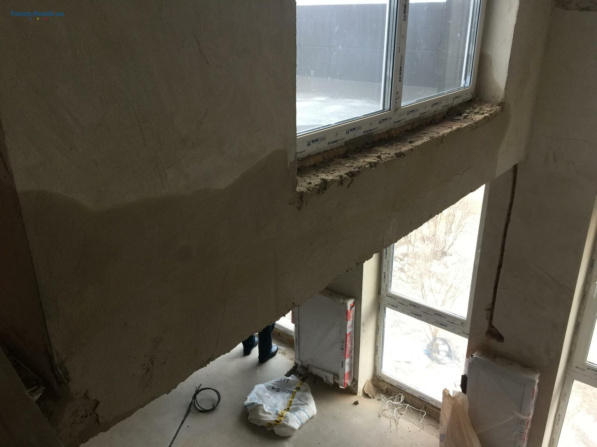

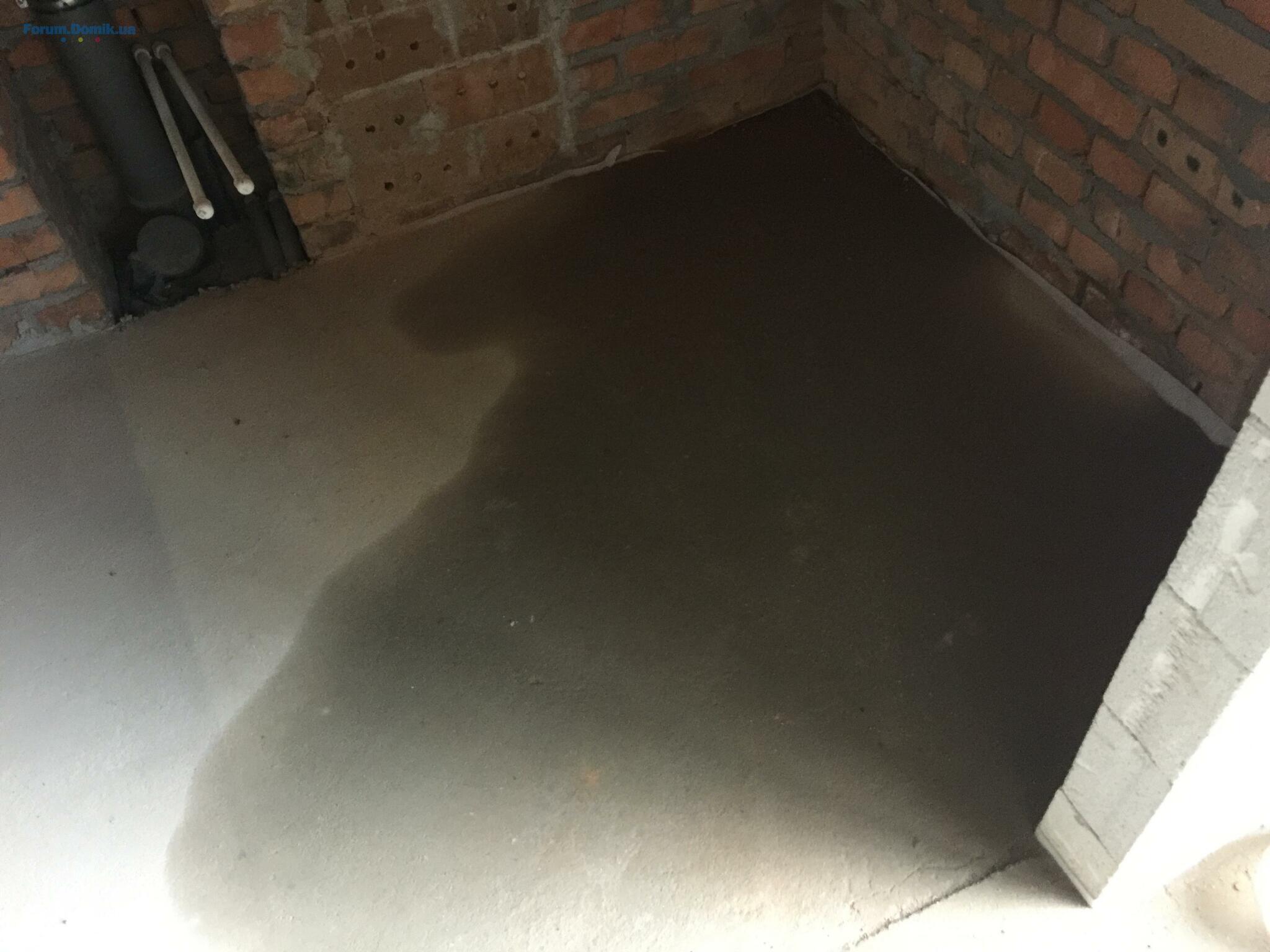

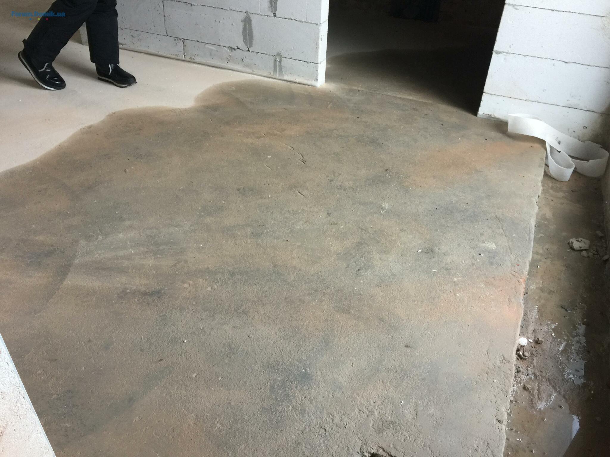

Володарі та ті, що планують купувати квартири з ТЕРАСАМИ: БУДЬТЕ ОБЕРЕЖНІ.
Ми одного дня зайшли в квартиру і були в шоці: перший поверх дворівневої залито водою і це ми щасливі, що за декілька днів прибрали снігу, якого було по коліна! Лишився лише лід і він наробив біди! На фото видно рівень води на плитці, що стояв (ха! Ще момент: зливний гтаір замерз і вода не йшла! Бінго!). При чому ще на етапі будівництва десятки разів просили по-людськи: буде надійно? Важливий елемент!! Так! Все буде супер! Ага! А як же. Через Ж***! Будемо зривати все і запрошувати майстрів зі сторони, бо руки в БШ з одного місця! Відділ продажів взяв телефон і клялися дізнаються хто винен і перетелефонують... Ану вгадайте з двох разів чи перетелефонували?
Інколи таке скотське відношення, що хочеться взяти скласти правильно пальці в кулак і.. Заклики до насилля нажаль форумом заборонені! Тому ПОДУМАЙТЕ 10 разів про терасу!. Або кажіть, щоб нічого не клали і самі гідроізолюйте і робіть якісно!

Цитата "Чорноброва":Володарі та ті, що планують купувати квартири з ТЕРАСАМИ: БУДЬТЕ ОБЕРЕЖНІ.
У меня та же ситуация (фотки вывесил в соседней ветке CityLake)... "гидроизоляция" от застройщика дырявая, как дуршлак. Часть жилой комнаты под террасой залита водой, стены влажные, металлические уголки на оконных откосах проржавели сквозь штукатурку, которая начала трещать от влаги в нескольких местах.
Даже если допустить самый оптимистичный вариант, что застройщик согласится переделать гидроизоляцию террас, надежды на то, что это исправит ситуацию, практически нет - этот застройщик НЕ УМЕЕТ ДЕЛАТЬ ГИДРОИЗОЛЯЦИЮ террас однозначно. Буду настаивать на том, чтобы застройщик выполнил полный демонтаж своей "гидроизоляции" на моей террасе за свой счет... буду нанимать профессионалов.
Сильно разочаровывает тот момент, что еще прошлой осенью инвесторы обращались к БШ и просили уделить особое внимание гидроизоляции террас и проконтролировать качество выполнения этих работ строителями... как видно, БШ интересуют только покупатели, а не инвесторы.

Цитата "alex5750":
У меня та же ситуация (фотки вывесил в соседней ветке CityLake)... этот застройщик НЕ УМЕЕТ ДЕЛАТЬ ГИДРОИЗОЛЯЦИЮ террас однозначно... как видно, БШ интересуют только покупатели, а не инвесторы.
100% і це непорушна істина, нажаль! Дешева рибка, погана юшка ;(
Простите, а к кому вы обращались по этому поводу? И какое отношени имеет отдел продаж к тому, что у Вас течет крыша? У меня была такая же проблема. Строители БШ все отремонтировали. Тьху-тьху - за зиму вопросов не было.
А в мене питання є.
Ми зверталися у ВП, тому що це єдиний контакт, з яким ми контактуємо. Далі, якщо ВП до цього не мав би відношення, порекомендував персону, хто відповідальний, якщо це не їх парафія. Замість цього вони обіцяють розібратися і зателефонувати. Результат відомий. Чи Ви вважаєте, що ВП і будівельники це даі незалежні структури? Ой чи так.. І маючи такий досвід я винайму компанію, в якій впевнений, а ніж зробивши по чистовому стіни і потолки, балкон знову потік. Де гарантія, що другий раз зробиться на відмінно? Я не довіряю.
Справа тут навіть не в тому хто і що і куди мав бігти! Справа в тому, що вузол мав бути зроблений бездоганно. І це не обговорюється навіть. І за свій обовязок вважаємо, що маємо попередити про такий випадок потенційних покупців. Можливо це єдиний випадок і нам не повезло, але знову ж таки всі мають знати про таке.

Цитата "Spektr2":Простите, а к кому вы обращались по этому поводу? И какое отношени имеет отдел продаж к тому, что у Вас течет крыша? У меня была такая же проблема. Строители БШ все отремонтировали. Тьху-тьху - за зиму вопросов не было.
А к кому инвестор(!) должен обращаться? Напрямую к строителям? А какое отношение строители имеют к инвесторам? Строителей нанимает застройщик на подряд, между ними свои договора, условия, обязательства и ответственности.
Если вам удалось решить проблемы напрямую со строителями и исправить все косяки, это прекрасно и гигантский плюс в карму строителям... Но никак не означает что другим инвесторам повезёт так же, как раз в большинстве случаев строители редко реагируют на претензии инвесторов, убедился на личном опыте в СитиЛейк.
