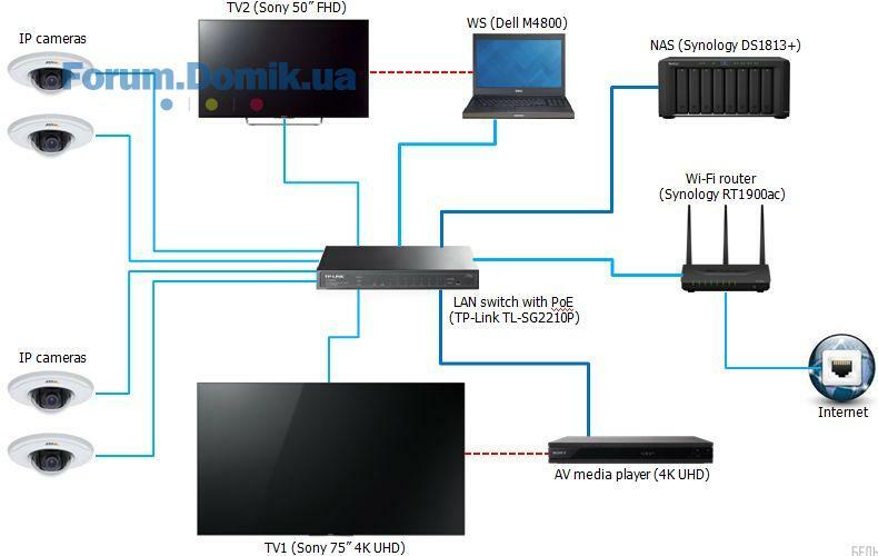

Полностью поддерживаю...Цитата "elgatito":Учитывая что на улице 2016 год и у вас ремонт начинается, то имеет смысл делать щиток слаботочки, для возможности в будущем использовать возможности.
Для наглядности, прилепил схему проводной локальной сети в моей 2-уровневой квартире, как примерно должно выглядеть:
- центральный свитч ставится в щиток слаботочки;
- вайфай-маршрутизатор в шахте лестницы;
- всё, что ниже свитча, будет на основном этаже (5-м);
- всё, что выше свитча, будет на мансардном этаже.
Коаксиальная проводка примерно такой же топологии... все кабели (от тарелки, от точки ввода, от каждого телевозора) должны идти в щиток слаботочки.
