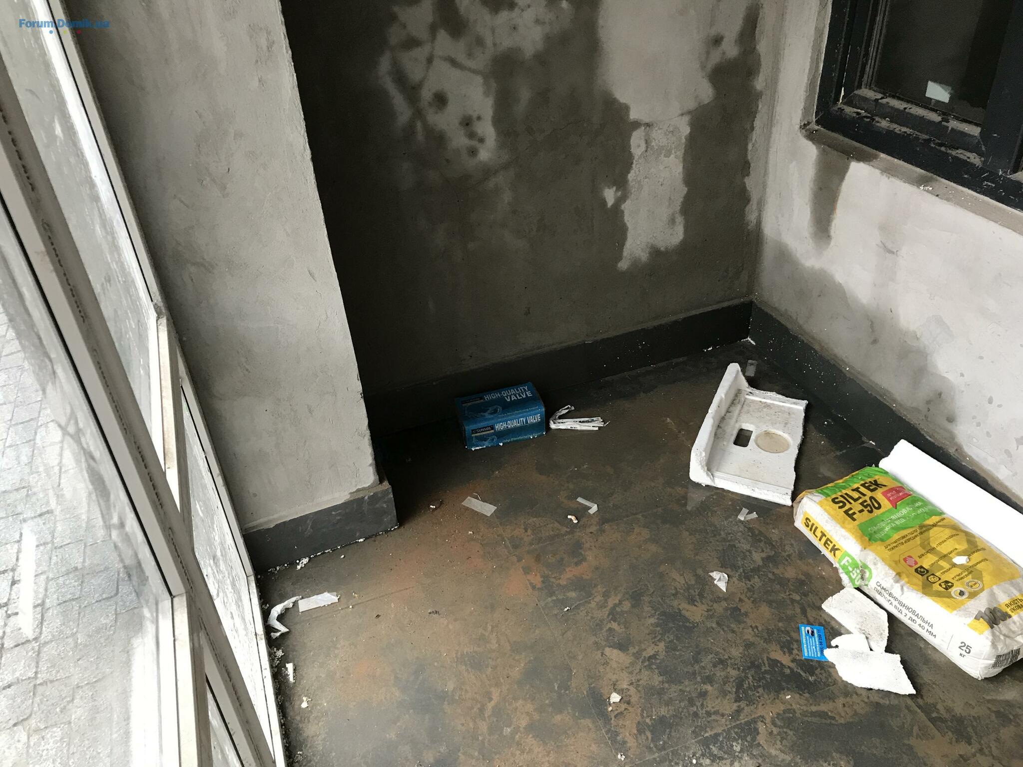

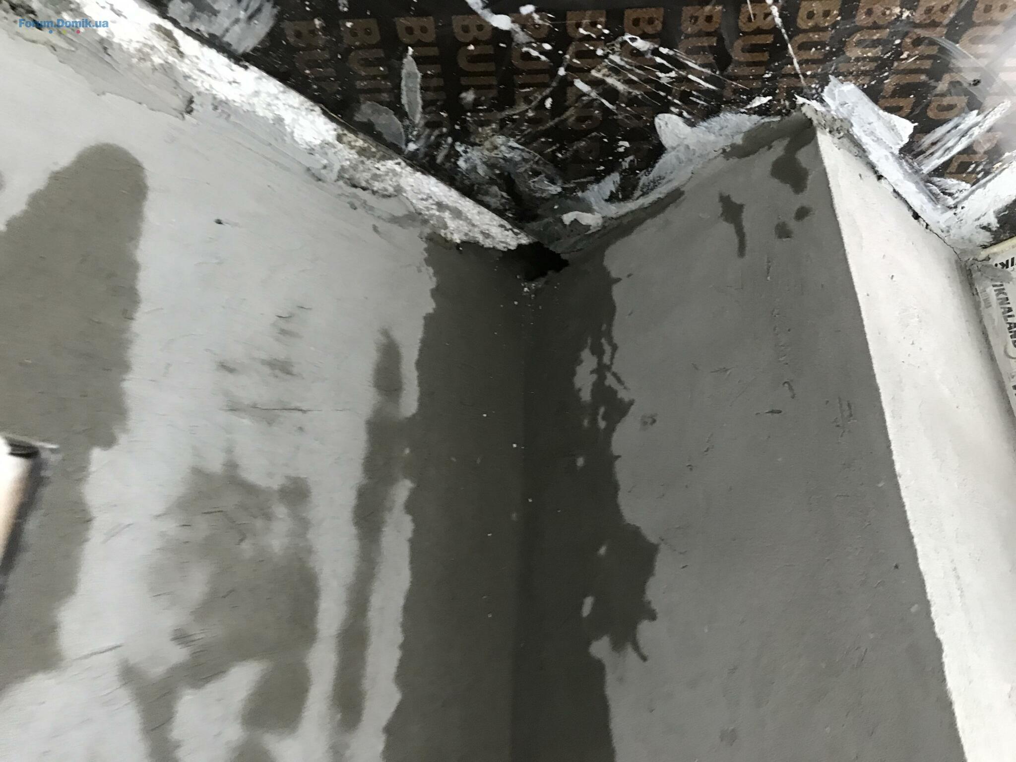

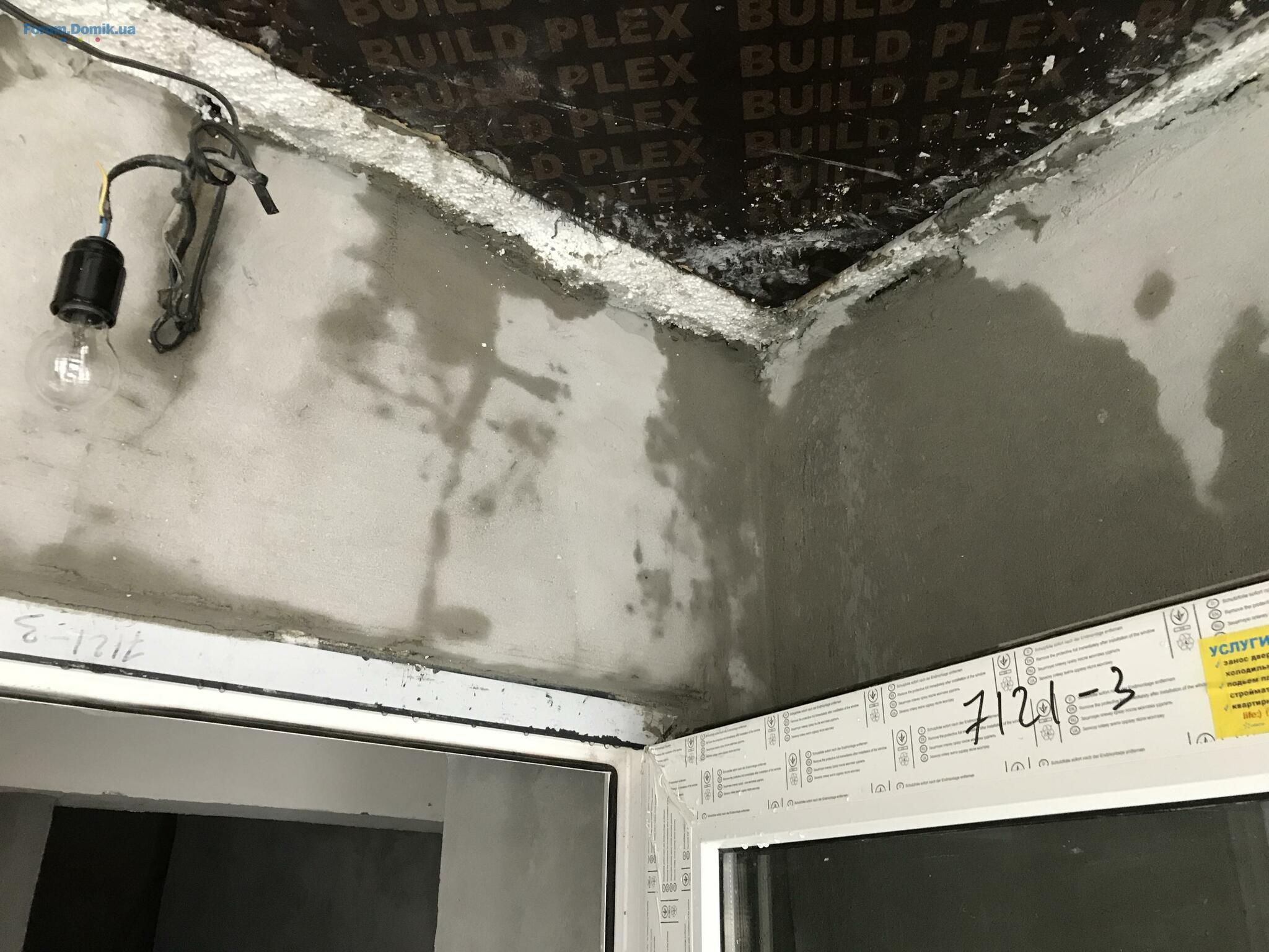

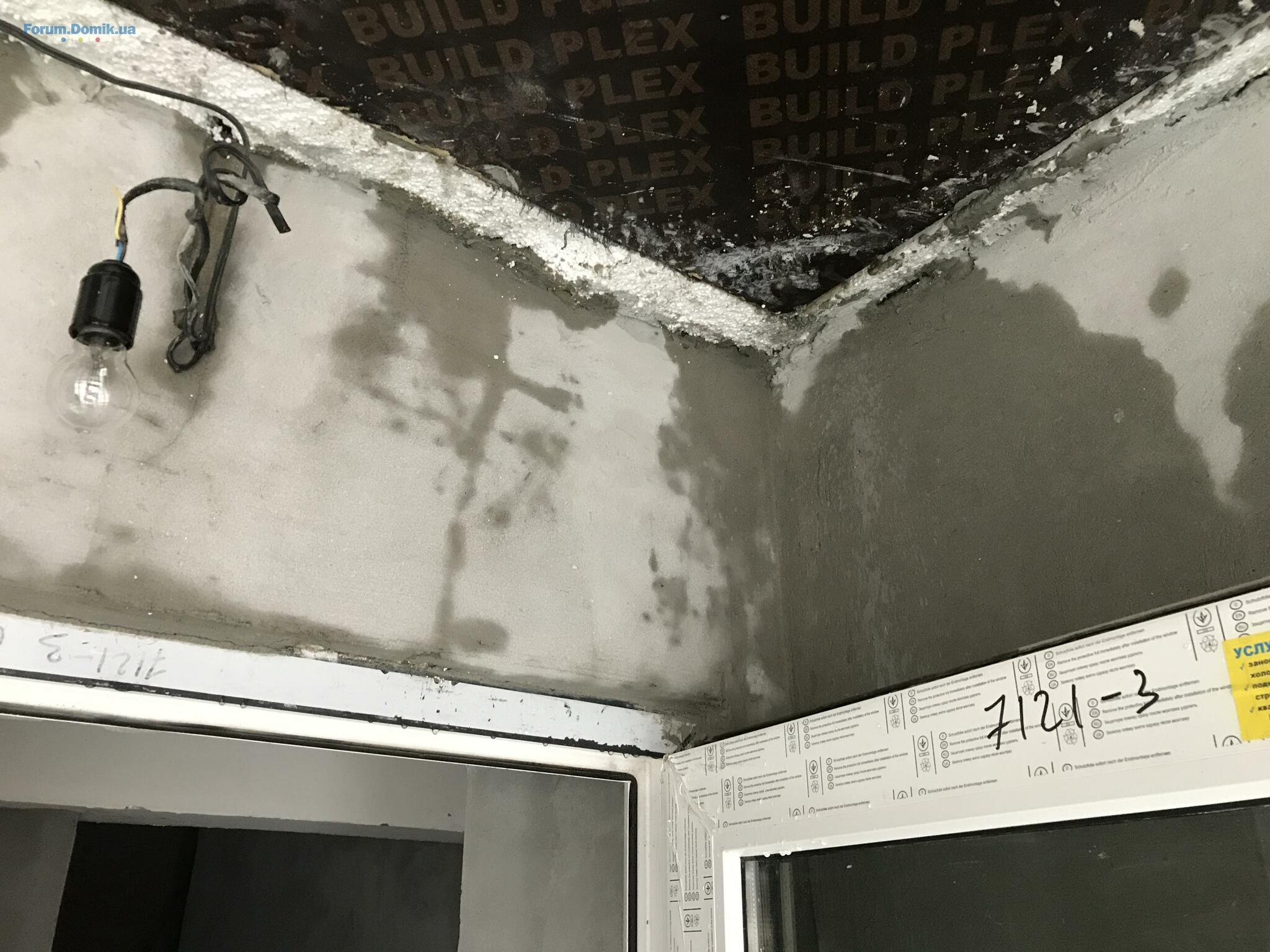

В секции Б 2 точно такая же ситуация- затопленный после дождя 1 этаж. Помимо этого,с 8 этажа,в связи с отсутствием сливов на окнах и сломанным окном в коридоре на переходе с 7 на 8 этаж вода лилась по ступенькам аж до 4 этажа. Я уже не говорю про сливы,которые ведут с крыши. То что говорили после зимы,что они размерзлись и больше вода не будет протекать,это все так и осталось. Проходил с 8 этажа до первого и на каждом этаже мокрые пятна возле сливов. Представитель дк барселона,убедительная просьба поставить сливы на окна и загерметизировать сливы с крыши. В противном случае буду вынужден переводить разговор в правовое поле...
P.S. Из-за плохих кранов на газовых трубах во дворе дома сифонит газ,еще и нормально. Сказав охраннику,он это подтвердил и вызвал Влада с делегацией. Они посовещались..ждем результат

Цитата "ЖительБ2":В секции Б 2 точно такая же ситуация- затопленный после дождя 1 этаж.... Я уже не говорю про сливы,которые ведут с крыши.
Вы имеете ввиду плохая герметизация ливневых сливов на крыше или что-то дургое?

Да,скорее всего причиной мокрых пятен на каждом этаже есть плохая герметизация на крыше из-за чего вода льется снаружи. Хотя не исключен вариант что существуют повреждения не на крыше,а вдоль самой трубы...Нужно что-то делать,потому что осенью будет очень плачевно. И подоконники на окнах снаружи тоже очень нужны...Любой желающий может подняться на 7-8 этаж секции Б-2 и убедится что из-за отсутствия подоконников пятна потёков воды и уже начинает отшелашиваться шпаклевка.Приложу фотографии по возможности следующий раз

Цитата "ЖительБ2":Да,скорее всего причиной мокрых пятен на каждом этаже есть плохая герметизация на крыше из-за чего вода льется снаружи.
У вас же плоская крыша. В нашей стране её делать труднее чем скатную, нету опыта и наработок мало. Если не соблюдать технологию и где-то будет проходить вода то постоянные затопления будут. Надо делать ревизию очень тщательно.

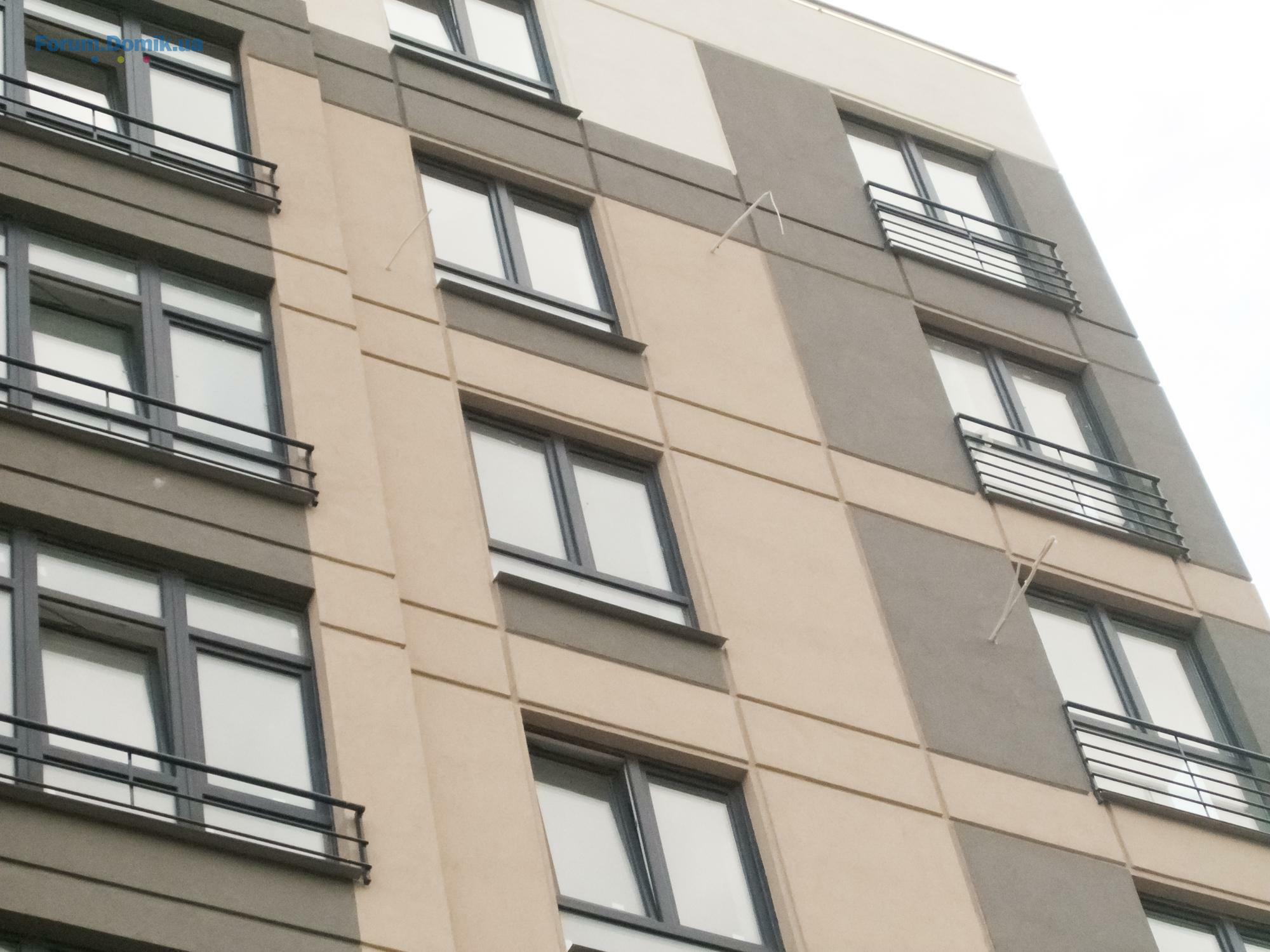

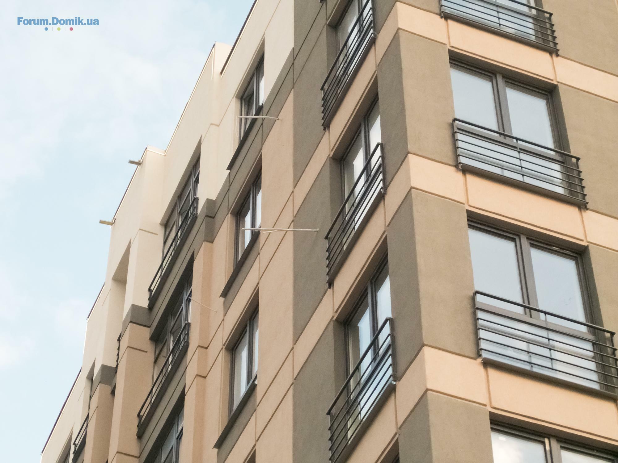

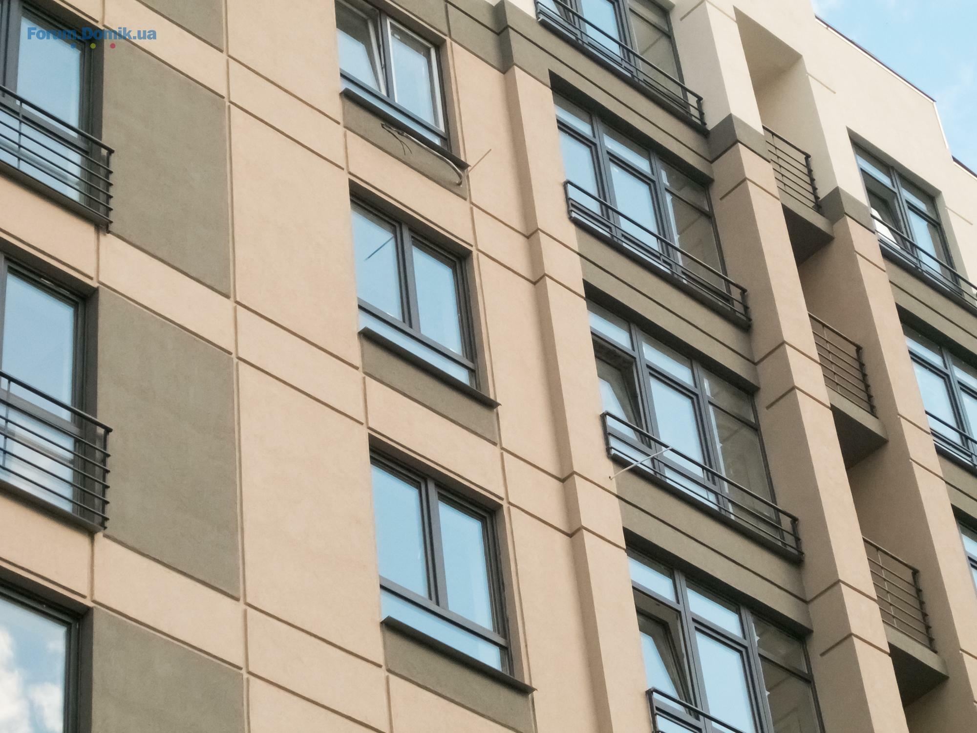

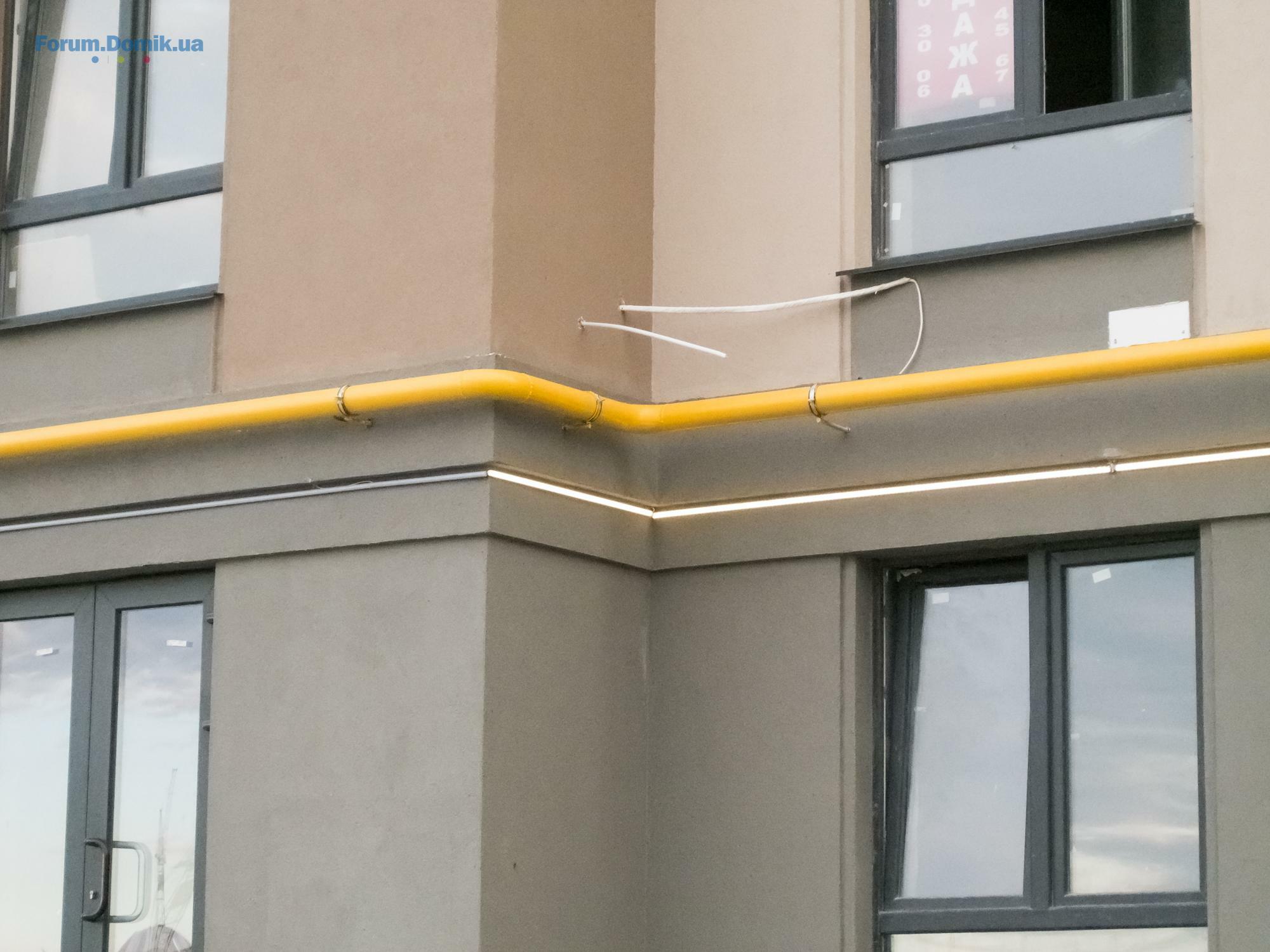

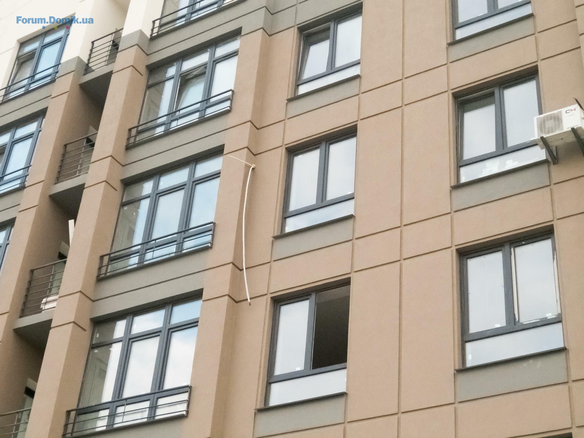

Уважаемые инвесторы!
Давно хотел сакцентировать ваше внимание на том, как устанавливаются кондиционеры на фасаде.
Давайте не будем уродовать фасад дома хаотичной и бездумной развеской кондиционеров. Я поднимал вопрос о паспорте фасада еще год назад, но понимаю, что это бесполезно, так как у застройщика другие заботы - упали продажи, поэтому беспокоиться о красоте фасада он точно не будет.
Посмотрите прилагаемые фотографии: я понимаю, что возможно лень или просто хочется сэкономить, но неужели так тяжело и затратно, сделать 2 метра внутренней штробы и спрятать там трубы, чем выводить такие "сопли" по всему фасаду??
У нас очень красивый дом, зачем уродовать фасад, нам всем тут жить, давайте будем более ответственные.

Схема расположения кондиционеров есть, у меня была сфотографирована, к сожалению, не могу найти, но мы делали выводы согласно схемы, а "сопли" уйдут после установки кондиционеров. Те, кто прокладывал магистрали, специально оставляют запас кабеля и труб.

Цитата "ЖительБ2":Да,скорее всего причиной мокрых пятен на каждом этаже есть плохая герметизация на крыше из-за чего вода льется снаружи. Хотя не исключен вариант что существуют повреждения не на крыше,а вдоль самой трубы...Нужно что-то делать,потому что осенью будет очень плачевно. И подоконники на окнах снаружи тоже очень нужны...Любой желающий может подняться на 7-8 этаж секции Б-2 и убедится что из-за отсутствия подоконников пятна потёков воды и уже начинает отшелашиваться шпаклевка.Приложу фотографии по возможности следующий раз
Причина пятен - неустановленные отливы. Их установят до осени. После опломбирования ливневых отводов на кровле специально выливалось большое количество воды для проверки их герметичности.

Если говорите что отливы установят до осени,это уже радует что не кормите завтрашним днем. Желательно конечно было чем поскорее установить,потому что после каждого дождя будут подтекания...
А по поводу ливневок с крыш я не до конца понял,не нужно никаких изменений,они уже проверенные и надежные?

Цитата "Елена 65":Схема расположения кондиционеров есть, у меня была сфотографирована, к сожалению, не могу найти, но мы делали выводы согласно схемы, а "сопли" уйдут после установки кондиционеров. Те, кто прокладывал магистрали, специально оставляют запас кабеля и труб.
Могли бы вы выложить схему на форуме?
Не думаю что "сопли" уйдут как на фотографии ниже. Типиченая картина, когда строители ленятся спрятать трассу в стене во внутренней штробе и выводят ее по наружной стене. В итоге через год-другой изоляция облезет и это уже останется на фасаде навсегда.

Фото, где-то потеряла, потом я делала только для секции А2. Схема есть у Владислава, можете свободно взять.
