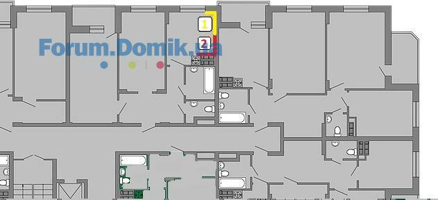

Так же, что бы до конца понять причины, было бы неплохо указать на плане стены, на которых растет плесень.

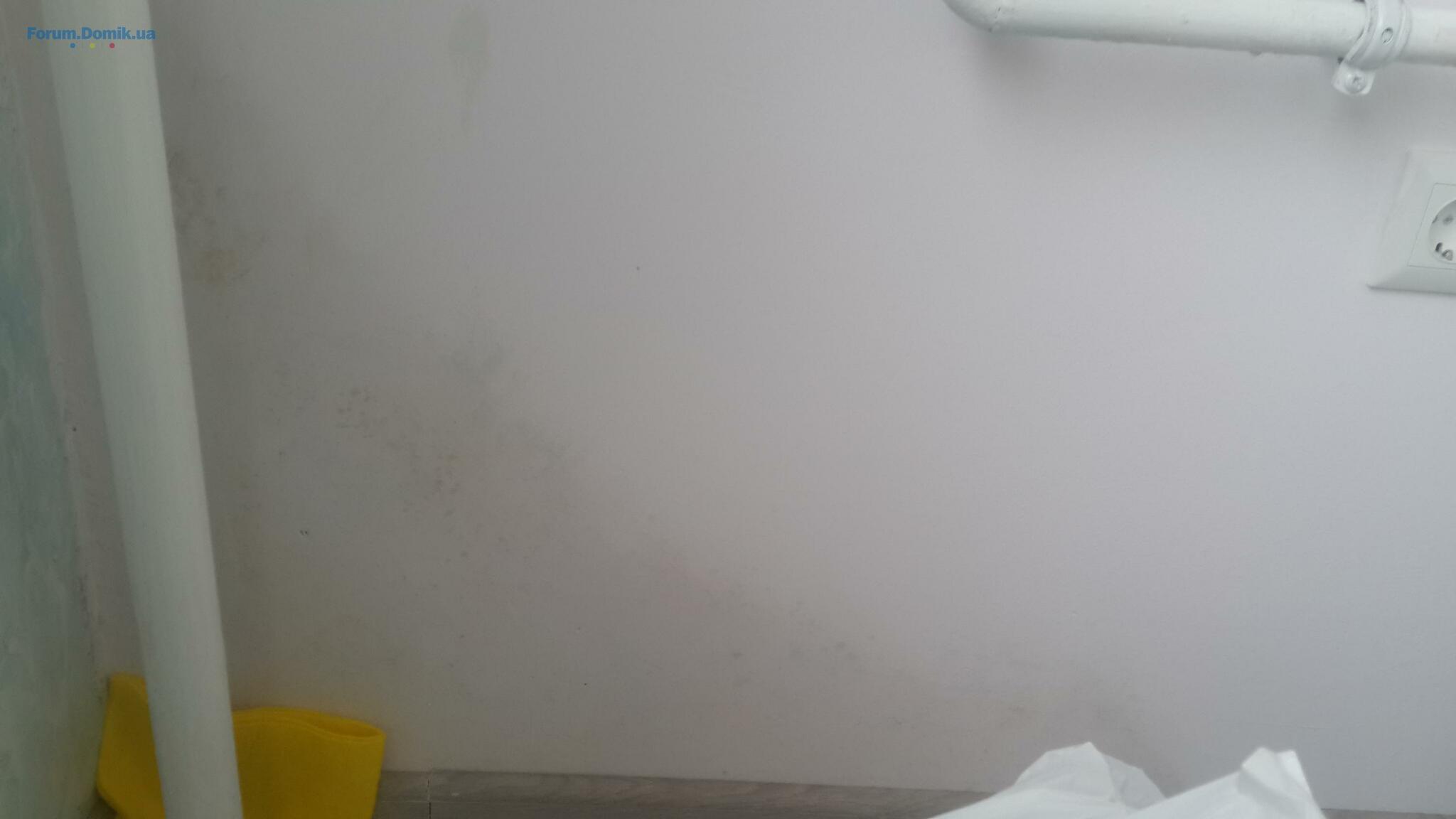

Стена с плесенью граничит с угловой трешкой (у меня двушка).
А вот фото стены, собственно.
Как видите, в этом же углу распалается и газовая труба.

Плесневеет в области 1 или 2?
Stason2012
7
13 января 2018
16 янв 2018 15:27
Больше в зоне 1, а во 2й зоне- угол влажный ,который к ванной

А лоджия у соседа застеклена?
Stason2012
7
13 января 2018
17 янв 2018 09:11
Нет,там никто не живет. И ремонт никто не делает.
dweep23
d
19
24 апреля 2012
17 янв 2018 11:12
Вот и вся ваша проблема. Первый момент, это отсутствие соседей - температура в соседней квартире низкая, стена холодная, точка росы у вас на стене, отсюда и влага. Второй момент, возможно утепление стены на лоджии выполнено некачественно, а остекления нет. Мой вам совет либо утеплить стену с вашей стороны(хоть это и не совсем правильно, но поможет), тем самым сместив точку росы в глубь стены, либо дождаться оттепели, а пока обработать плесень специальным средством, что бы она не расплодилась. Можно так же на время установить обычный тепловой вентилятор и время от времени включать его для просушки.
