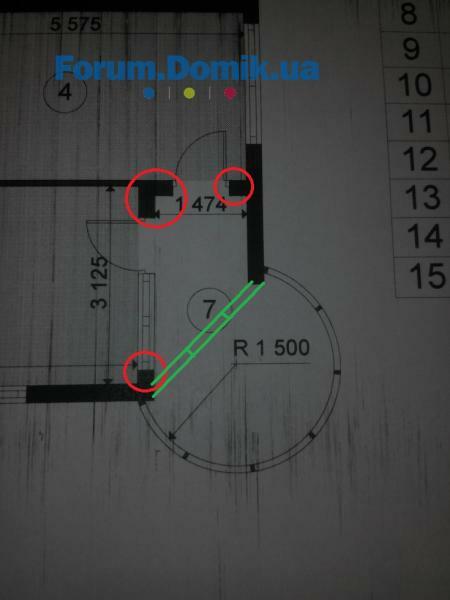

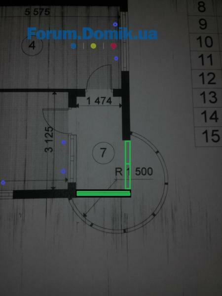

Цитата "Абрикоска":Я планирую большую часть лоджии объеденить с комнатой, а эркер оставить как балкончик
Я вижу 2 варианта расширения. Вариант 1 мне кажется более удачным с эстетической точки зрения. При этом площадь лоджии будет чуть больше 5,5 м2. Если "откусывать" бОльшую часть лоджии, то это вариант №2. Вы его имели ввиду?
Красными кругами я обвел углы, которых по факту нет в несущей конструкции (гляньте последние фото со стройки), а это дает некоторое пространство для маневра.
Синими точками обозначил места подключения радиаторов отопления. Обычно их располагают под окнами/балконными блоками.

Планирую ваиант 1
Несущих конструкций там точно нету, все эти углы из кирпича
Несущих конструкций там точно нету, все эти углы из кирпича«Investor»
