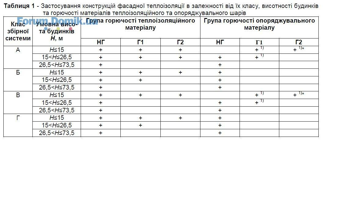

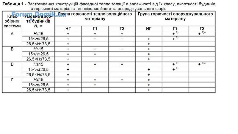

Андрей,
как представитель застройщика, и профессионал в области
строительства с офиенным стажем, укажите пожалуйста нам,
свежеиспеченным и наивным инвесторам в какой строчке таблицы
(взятой из ДБН B.2.6-33:2008) определена конструкция фасада
нашего дома?
нашего дома?

Во-первых ваше мнение никто не спрашивал. Вас попросили указать в таблице ДБН B.2.6-33:2008 тип фасада который вы хотите использовать.
Вслух вы сказать не могли, так как это форум...

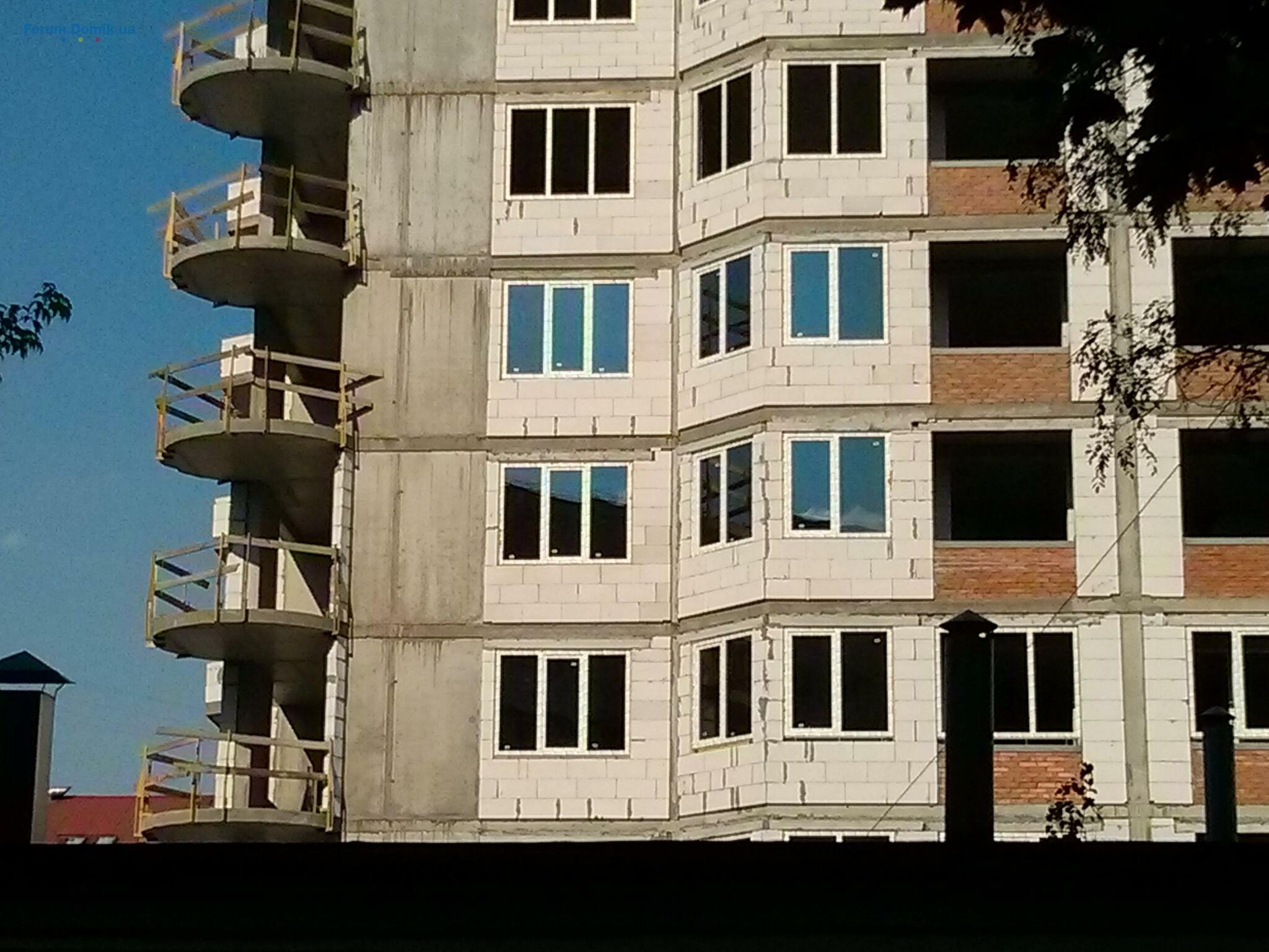

Цитата "Абрикоска":Ув.инвесторы 2В, у нас очередные "покращення"На кухонном балконе увеличивают ширину тонкой стенки, балкон чудесным образом превращается в лоджию (напомню коефициенты БТИ 0,8 - для балкона и 1,0 - для лоджии) + очередная экономия на остеклении
Мне плохо видно картинку. У нас там по плану ложна быть стенка шириной 35 см. Может это она и есть?
Абрикоска
261
29 октября 2013
14 авг 2015 17:13
Можно по камере посмотреть что начали добавлять кирпичи на 3 и 4 этажах. На последних фото строительства с сайта ввидно, что тоненькие стенки были выложены на всех этажах, а теперь их начали "разширять". Хотя может Вы и правы, у меня на том плане, что выдали в отделе сопровождения 35 см - это окно
Марина-1
142
18 февраля 2014
14 авг 2015 17:36
я не совсем могу разобрать нагромаждение цифр на чертеже. Эта стеночка должна быть или 25 или 35 см.
Вроде бы 35см это длинна вместе с окном, 25см это окно, и 10см остается на стенку. стенки
Не зря я заказывала план перепланировки и категорически буду отказываться принимать квартиру с нарушениями. Пускай спиливают лишний кусок стены, после этого ставят новые оконные блоки, если им так проще... Но этот беспредел с "покращеннями" пора прекращать.

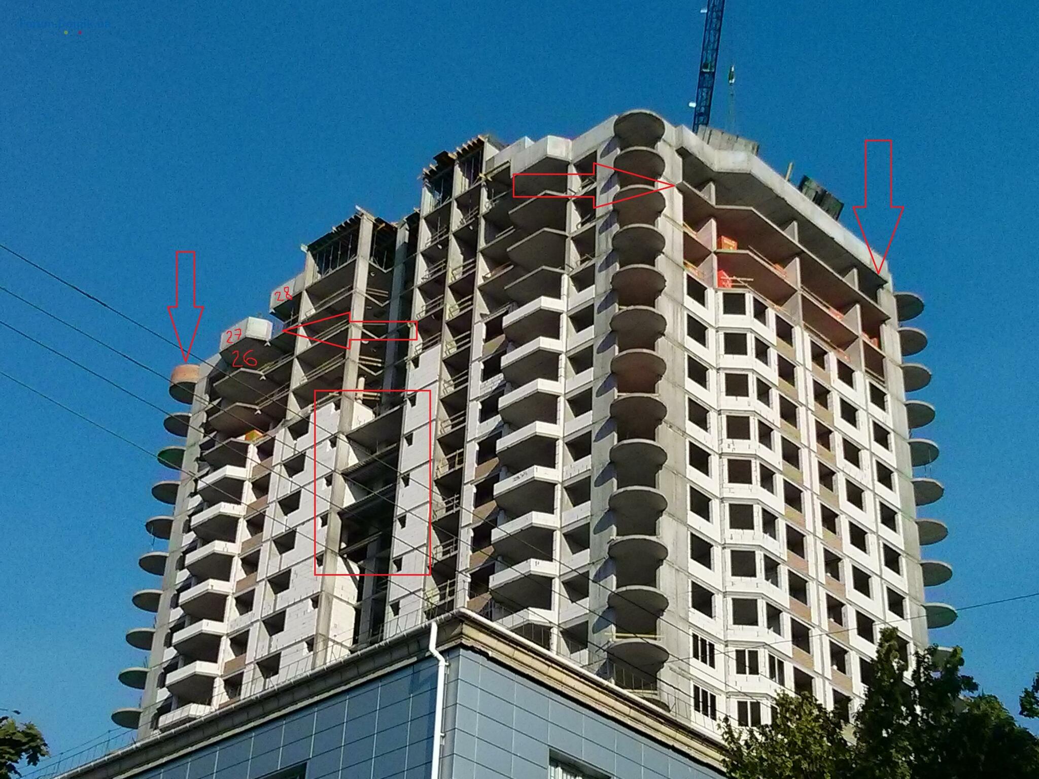

Всем привет!
Итак, очередные "обновляшки" от Укрбуда.
Во вложении фото вечер воскресенье 16 августа.
Слева направо:
1. 26 этаж (признано строителями) - жилой.
2. Есть ещё 27 этаж, где уже обложили кирпичом эркер, и виден проход (указан стрелкой) с кухни в пока что открытое пространство, которое на 26 является комнатой. Оставляю без коментариев - можно пофантазировать.
3. 26 этаж больше по площади, чем все остальные ниже. Это видно по выпирающей плите перекрытия - указано стрелками справа на фото. Вероятно, будет пентхаус с наружными стеклянными стенами
4. Посередине фото отмечен красным прямоугольником странный момент. В проекте этого нет, но на фото видны на данный момент 3 плиты перекрытия там, где по идее их не должно быть. Еще одна плита перекрытия по всей видимости строится (виден швеллер - металлическая балка). У кого есть идеи/соображения по этому поводу?
Из хорошего:
1. Начали вставлять стеклопакеты
2. В эркерных на трех нижних этажах начали ложить пенобетон - по всей видимости, согласованы стеклопакеты, и уже в производстве
Слева направо:
Из хорошего:

Перекрытия на верхних этажах тоже видел, что это не знаю... По идее, этот участо прилегает к тех. зоне этажа.
