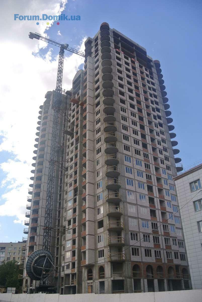

Начали закладывать 25-й этаж

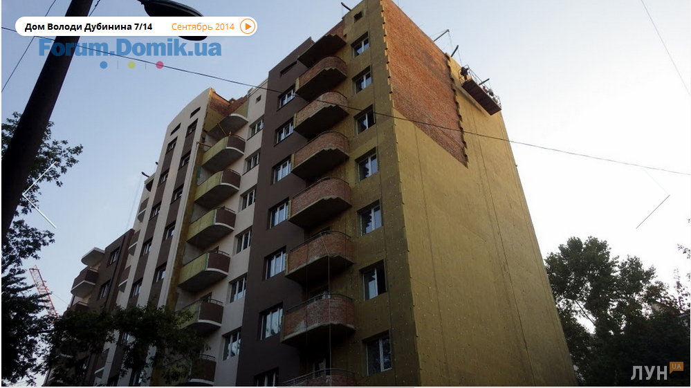

Поговорил с хорошим другом по поводу утеплителя (один из начальников в Киевгорстрое) - попытаюсь точно передать его слова:
в кратце - без разницы вата или пенопласт главное это качество материалов и соблюение технологий
Вата:
- сама по себе не дороже чем пенопласт
- дороже и сложнее сама технология утепления
- изоляционные свойства хуже чем у пенопласта хотя для нашего климата не критично
- сложно сделать чтоб она правильно вентилировалась
- отсюда если она будет отсыревать или хуже под ней по стене будет течь вода сырых стен и грибков не избежать да и изоляции будет ноль
- дороговизна внешнего отделочного материала чтоб накрыть вату
- долговечность и устойчивость к воздействию внешних вакторов
- пожаробезопасность
- отделка выглядит намного богаче и дом выглядит дорого
Пенопласт:
- Недолговечность и подверженость влиянию внешних факторов, горючесь
- Отсюда требует качественной закупорки
- В закупореном виде долговеченость равняется вате
- Простотота технологии утепления
- Отсюда намного меньше рисков с конечным результатом
- Дешевизна отделки (поштукатурил, покрасил)
- Выше теплоизоляционные свойства
- Много более простой внешний вид здания
Итого: вата используется в более дорогих проектах чтоб получить требуемый внешний вид т.к. пенопласт можно только поштукатурить и покрасить отсюда дом выглядит более дешево.
От себя ниче добавлять не буду чтоб не разводить здесь... Выводы сделает каждый для себя сам...

Приветствую, Олег!
Мы не навязываем Застройщику наши пожелания. Мы требуем, чтобы оставили проект без опасных для жизни и здоровья будущих жильцов "покращень", к тому же, еще и нарушающих строительные нормы
Замена проекта, в части утеплителя, вызвала протест у более чем 25 инвесторов, и это только те, которые смогли прийти на последнее собрание, чтобы выразить свой протест. Никто не хочет летом жить в облаке ядовитого стирола
Пенопласт пожароопасен, токсичен и недолговечен
Киевгорстрой как раз использует мин вату!)

Пенопласт токсичен?
Пенопласт -- едва ли не самый безопасный в плане токсичности материал, его токсичность практически нулевая. Утепление пенопластом широко применяется как на Украине, так и во всем мире, какие нарушения строительных норм, о чем вы? Пожароопасен? Ну как посмотреть. Сам по себе пенопласт -- материал горючий, но это не значит, что горючей будет конструкция, где использован пенопласт. Утепление -- это ведь не просо облепить дом снаружи пенопластом.
Долговечность, как уже сказали выше, тоже зависит от качества закупорки. Срок жизни полимера побольше, чем у бетона из которого дом построен.
