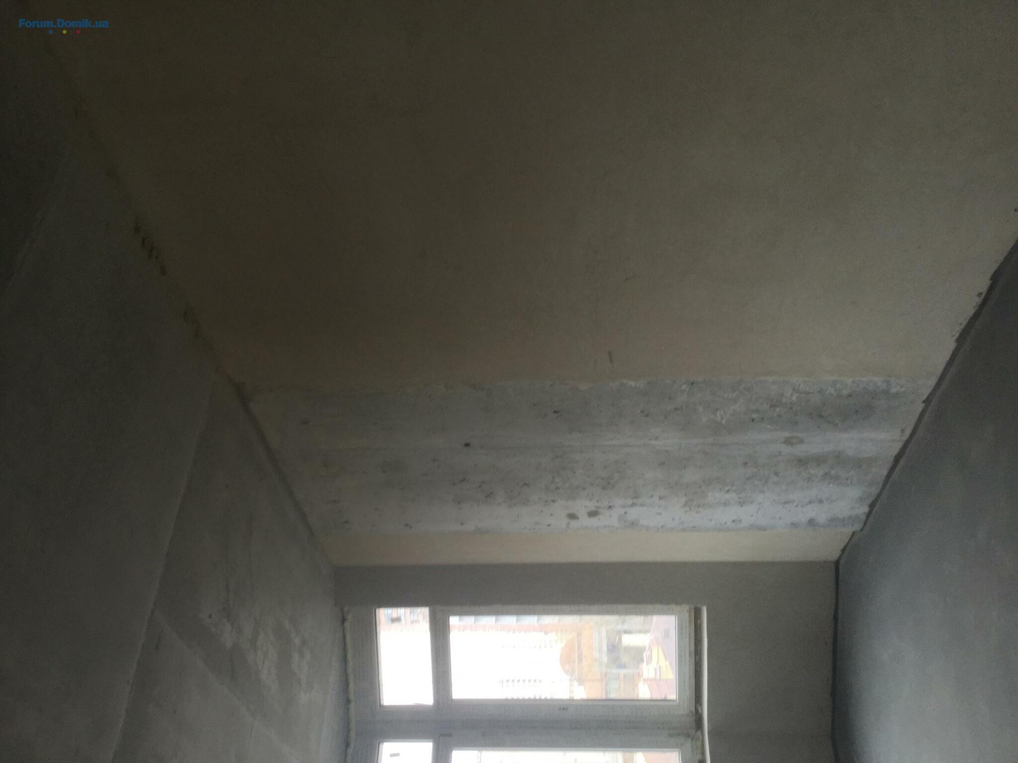

Цитата "Arkad":И еще раз о высоте потолков (от пола до пола) вкладываю две фото.
на одной - 38 кирпичей по высоте, на второй - 37 + бетон (где то в 2 кирпича высотой)
Высота кирпича 6,5 см + раствор от 1 до 1,5 см итого раствор + кирпич 7,5 - 8 см
(хотя по фото видно, что там минимум 1,5 см)
38 * 0,8 =3040; 38 * 0,75 = 2850
39 * 0,75 = 2920
Как ни считай высота от пола до потолка получается не меньше 2,9 м (я думаю, что все таки 3м , ну и минус заливка 10 см)
Итак, Все кто просит померить, приводит непонятные доводы и т.д.. - смотрите фото. Если есть аргументы против моих выводов - говорите.
Вдалось вживу поміряти висоту квартири (поки без стяжки) на балконі 313, в спальні 310 мм, тому, коли буде стяжка +10 см, якраз буде 3 метри

В мене 40 кирпичів + цемент
WOW!!! Класс!! От меня "+" !!!! Спасибо огромное!

Я теж намагався потрапити на об'єкт, щоб поміряти, але не вийшло. На фото цегляна кладка просто "Аристократична" як вже хтось тут писав раніше. Короб під трубопровід просто ДИВО, як і зазори в швах залишають бажати кращого. Зрозуміло, що "заштукатурят" і видно не буде, але все ж. У знайомого в Новопечерському Дворі, взимку дуло з зовнішньої стіни під стелею. Причому в мороз аж іній виступав на тому місці. Будівельники сказали що проблема в тому, що зовні верхні шви поверху ніхто не зашпаровував. Сказав, що довелося розшивати шов і запінювати по хорошому. Наступна зима покаже, як вийшло. Потім сюрприз буде.

Цитата "Сапер":
WOW!!! Класс!! От меня "+" !!!! Спасибо огромное!![]()
Судя по фото, Вы были во второй секции. А на каком этаже Вы были и мерили? Если не секрет. Спасибо!
Я була в двох секціях з 5 по 18 поверх

А ось зі штукатуркою
