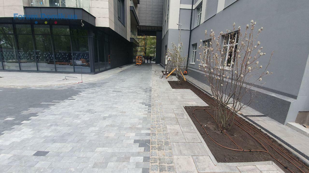

Двор практически завершен, кое-где да плитка не выложена, там где насаждения недоделано до конца (фото сделал другой инвестор)

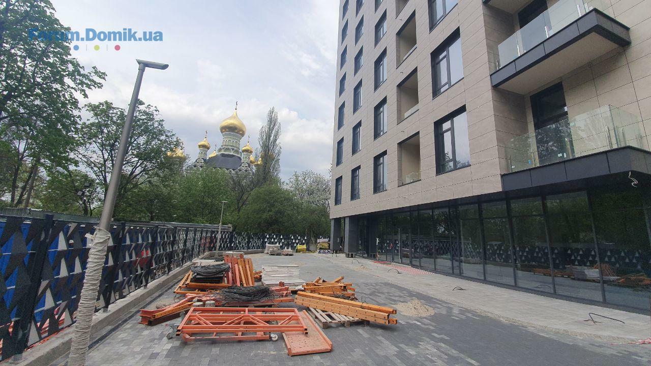

[attachment=1]photo_2020-04-25_15-08-35 (2).jpg[/attachment][attachment=0]photo_ 2020-04-25_15-08-35.jpg[/attachment]
А почему же "ДРУГОЙ" инвестор не сделал фото въезда и трансформаторной???)))

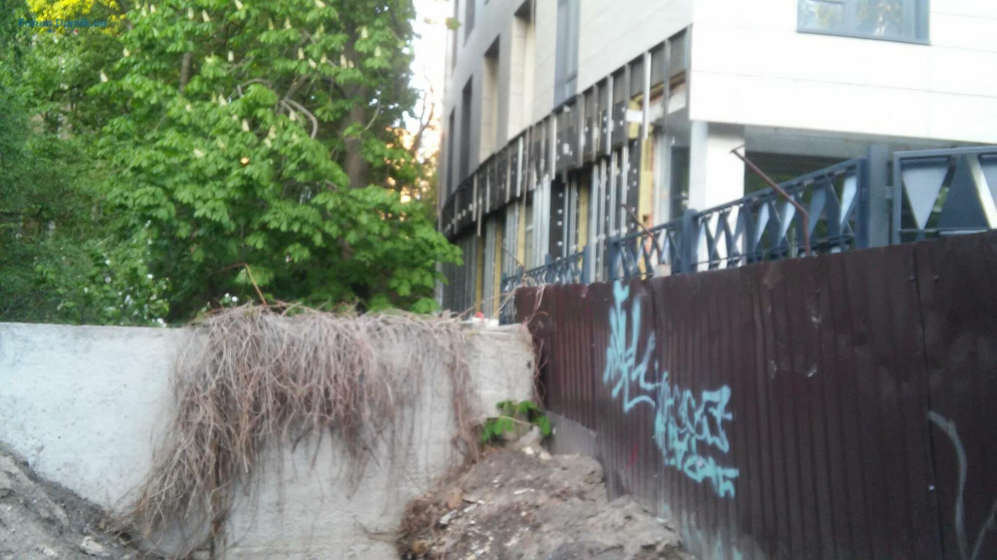

Ни одного крупномера, или приличного растения не высадили. Решили обойтись "бузком" дешевым. Фасад еще не завершен, въезд тоже. Напротив первой секции забор ржавый(со стороны посольства), как в тюрьме. Прикрыли бы туями, или покрасили со стороны двора. Даже в эконом классе растения приличней.

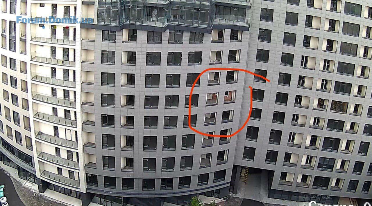

Цитата "Solobild » 18.05.2020 20:00":Был же пункт в договоре, что никаких изменений со стороны фасада...
Значит атата будет и сильно, хотя я не понял за что если честно - на первом фото окно как окно, на втором недоделанный фасад
diderot
d
48
06 апреля 2019
21 май 2020 07:01
На первом фото снято панорамное остекление и поставлена кирпичная стена с квадратным окном как в домике в деревне.
