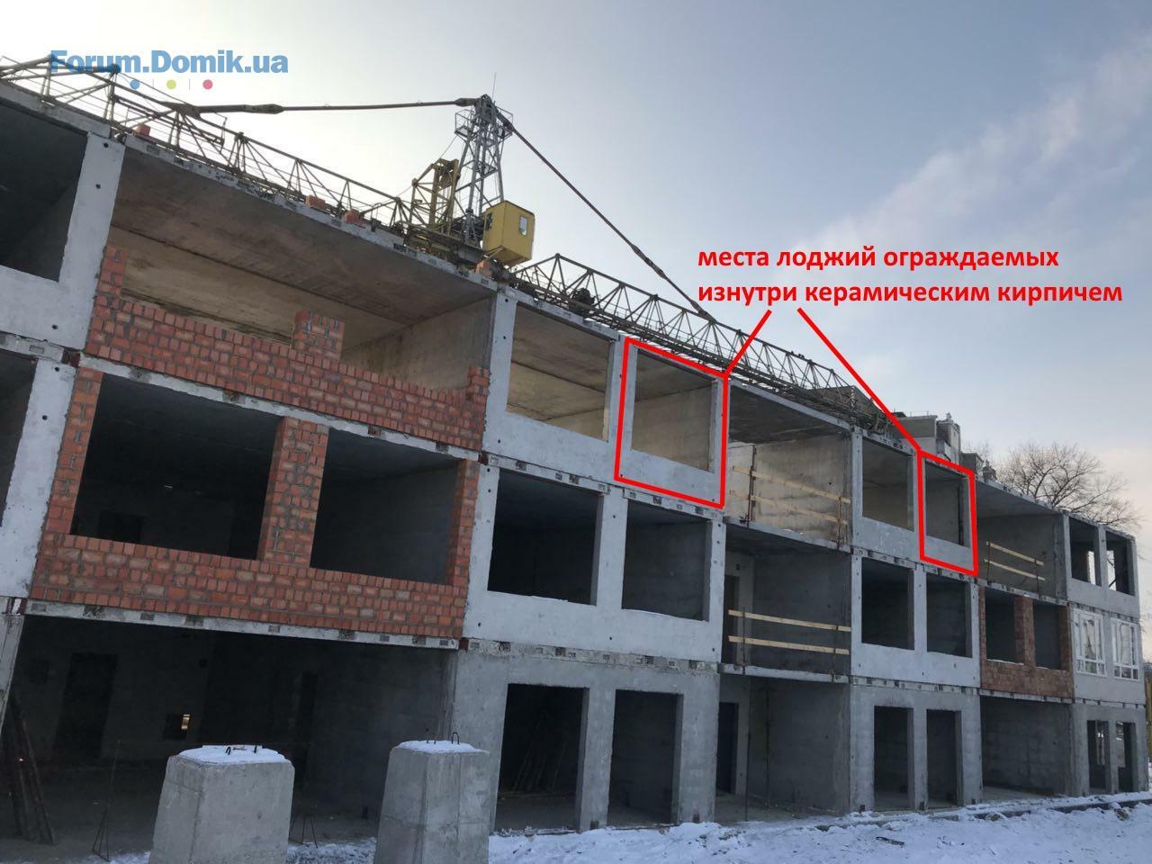

Цитата "USK Office":Наружные стены в основном состоят из красного кирпича ...
//forum.domik.ua/images/orig/full/000061 3d8a4e2cec7588.jpg
Это вот эти 2 пролета заложенные красным кирпичем - это В ОСНОВНОМ?
А сборного ЖБ там совсем мало, так получается?
Интересно почему панели заменили кирпичем? Для жесткости? Или просто типовые плиты закончились?

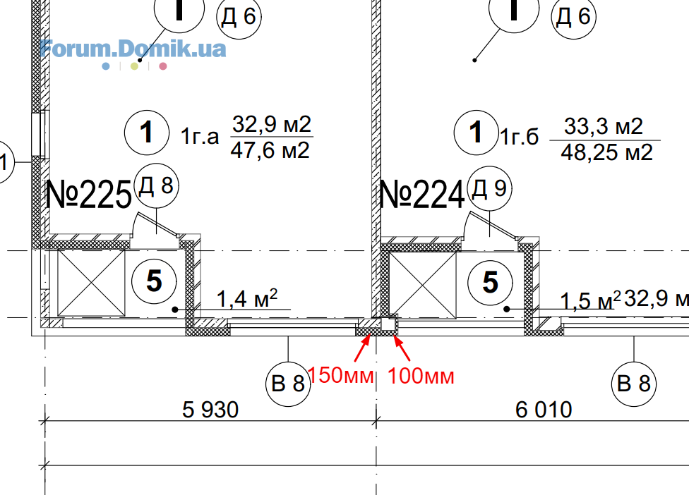

Цитата "USK Office":Стоит отметить, что монолитные участки наружных стен утепляются увеличенным слоем утеплителя - 150мм вместо 100мм...
а не монолитные - 100мм? перепады на стенах на границах утеплителей будут?

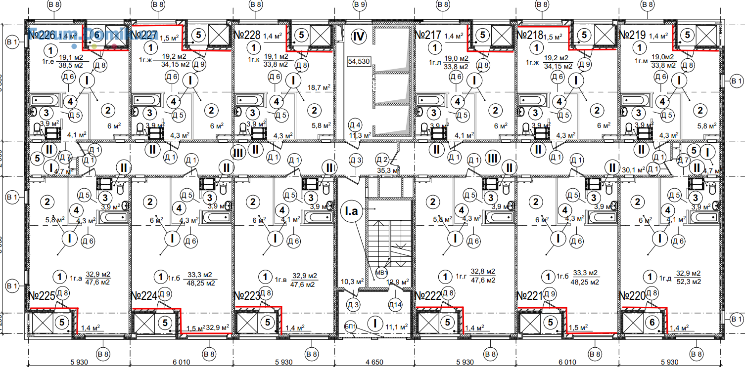

Добрый день. Благодарим вас за проявленный интерес к нашему новому проекту. Постараемся внести ясность относительно технологии строительства.
Итак, несущими являются все железобетонные конструкции за исключением вентблоков. Дом имеет сборно-монолитно-каркасную технологию. Это значит, что несущим является каркас дома, который собирается из полнотелых железобетонных плит, преимущественно это внутренний периметр квартиры. При монтаже весь периметр стыков между конструкциями монолитится и сваривается в местах закладных деталей. Так как наружные стены на 80% состоят из керамического кирпича, а междуэтажное перекрытие имеет конструкцию полнотелых железобетонных плит толщиной 16см, а не круглопустотных как в панельных домах, данный проект имеет сборно-монолитно-каркасную технологию.
Так же предлагаем вам ознакомиться более детально с планом этажа, на котором красным цветом обозначены наружные стены которые выполняются из керамического кирпича. К сожалению на текущем этапе строительства, еще не выложены кирпичные стены лоджий, которые являются наружными для всех типов квартир. Так же стоит отметить что Большинство наружных монолитных стен имеют проем на 70% их площади для панорамного остекления.
Немаловажным фактором является так же то, что абсолютное большинство квартир внутри планировки не имеют ни единой несущей стены, что дает возможность каждому жителю спланировать жилое пространство под свои потребности, а наличие двух стояков с канализацией и двумя выводами на воду на каждую квартиру, значительно упрощают данный процесс.
Относительно вашего вопроса по перепаду на границе утеплителя в месте стыкования монолитной стены с кирпичной. В данном проекте ЖК "А12" по ул. Олимпийская, таких перепадов не будет для обеспечения изначального проектного облика дома который представлен инвесторам при покупке квартиры. Но в будущих проектах данные перепады в наружной плоскости утеплителям, будут использованы для того, что бы предать домам большей архитектурной привлекательности.
Ниже приводим узел стыкования монолитной стены с утеплителем 150мм и кирпичной с утеплителем 100мм.
Надеемся мы смогли ответить на ваши вопросы.
Хорошего вам дня и настроения!
