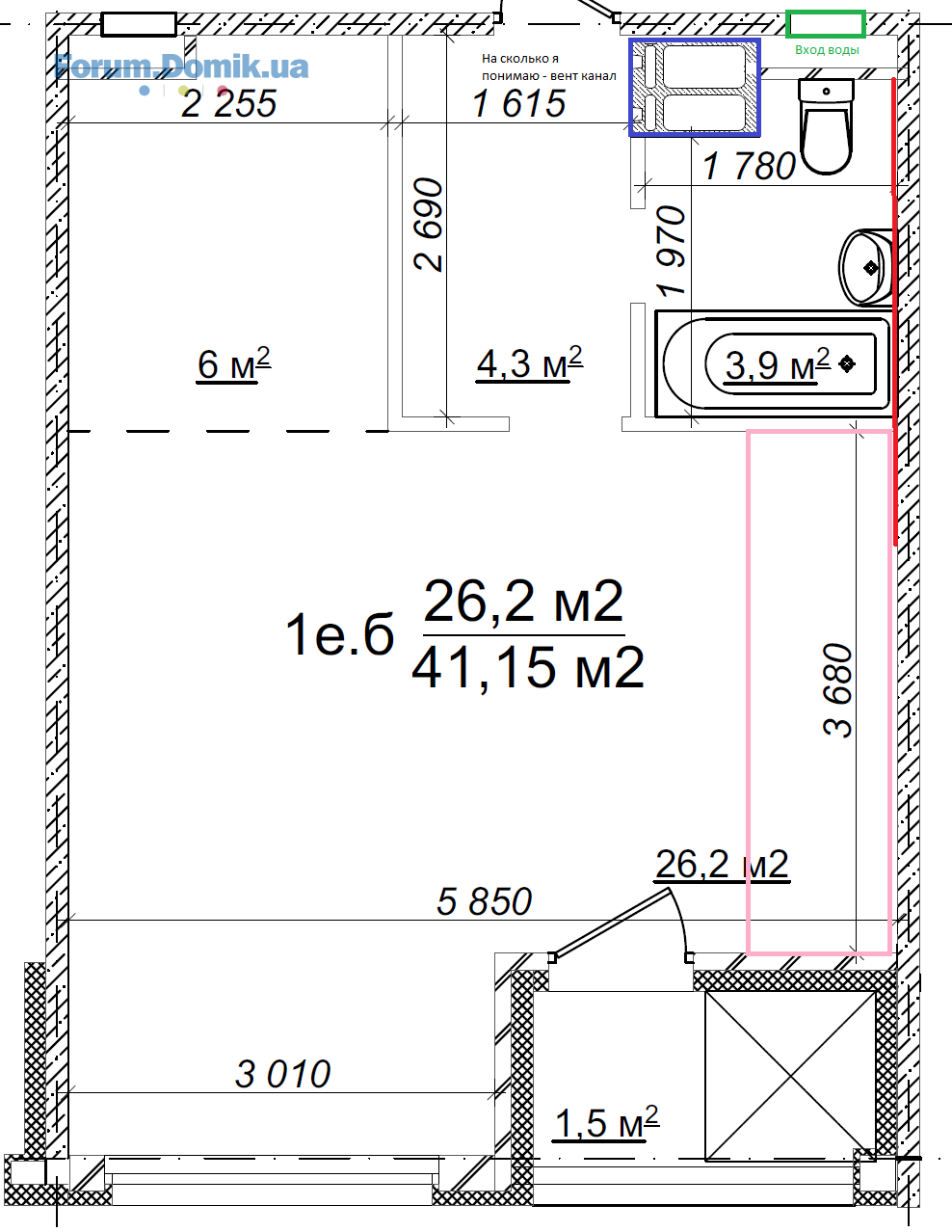

Цитата "OLL 113":Подскажите пожалуйста, как не специалисту по ремонтам – вход воды и воздуховода (в однушках) находится в ванной комнате.
Вопрос:
– каким образом производится прокладка трассы от вытяжки на кухне к вент. каналу? Или в таких помещениях вытяжка работает чисто на циркуляцию через фильтры самой вытяжки?
- если вход воды допустим в ванной комнате, то каким образом вода прокладывается на кухню? Трубы кидаются по стене и закрываются фальш. стенкой?
Аналогично стоит вопрос по сливу воды с кухонной мойки в канализацию.
Простите, если вопросы прям совсем глупые, но увы не до конца понимаю механизм.
Добрый день. Подачу воды можно сделать в стене,штроба под 20 трубу отлично спрячится в штукатурке,поверх плитка. Фальш стеной заберете много места
Спасибо.
А как тогда быть со стоком воды от кухни? труба то уже потолще будет чем 20ка. На сколько я помню, по проекту стена между квартирами 16 см.
И аналогично стоит вопрос по вытяжке воздуха с кухни, если она будет располагаться за ванной комнатой. Даже если я себе представил использование плоских вент. труб, то все равно потолок прилично нужно будет опускать или я заблуждаюсь?
Ні.Робити горизонтальні штроби в ж/б плитах не допустимо. В гіпсокартонних перегородках можна сховати і каналізаційні і водопровідні труби,далі труби монтуються по поверхні,їх всеодно не буде видно за кухонними меблями. Надайте планування своєї квартири для більш предметної розмови.

Цитата "OLL 113":
Спасибо.
Повітряпровід від Вашої витяжки до витяжного колодязя монтується нижче рівня стелі відкрито або всередині кухонних шкафчиків або безпоседньо за декоративним коробом самої витяжки. Все залежить від планування кухні,розміщення кухонних меблів та типу витяжки.

искатель 2017
и2
178
22 мая 2017
31 янв 2019 13:57
На приведому Вами малюнку витяжка розміщена напроти витяжного отвору колодязя і закрита штатним коробом.Труби каналізації в цьому випадку можна розвести відкрито за меблями,там для цього є простір 100мм між стінами та нижнімі тумбами.
Спасибо.
Приложу план квартиры. Возможно не совсем понятно задал вопрос.
Попробую еще раз - каким образом прокладывается коммуникации (вода, слив, вентиляция) именно через ванную комнату, если за ней следует кухня.

В таком случае, штробятся стены( не несущие, иначе сложиться наш домик, как карточный) либо по полу кидать! На слив берется труба 30-40 если не ошибаюсь и ставиться доп. насос ( не помню ,точно, как он называется) он шумит немного но легко привыкнуть, а вентиляция, к сожалению либо скроется под потолок подвесной, который нужно будет ниже обычного опускать, либо двойной фильтр, проточный, ещё вариант кинуть мелкую трубу в стену, и поставить вытяжной вентилятор непосредственно к вытяжному каналу!

Цитата "OLL 113":
Спасибо.
Взагалі то так не робиться. Думаю не зовсім вірна планировка. При розміщенні мокрих зон(кухні,ванної кімнати) в різних місцях передбачаються два вводи води,два каналізаційні стояки та дві вентиляційні шахти. При примиканні(через стіну)кухні і ванни - вентшахта може бути одна з боку загальної стіни. Так як на Вашій планировці проблематично виконать систему вентиляції та каналізації(дійсно як писали вище потрібно ставити насос для каналізації та опускати стелю для прокладання венткороба). А взагалі не сильно зараз цим заморочуйтесь. Коли попадеде в свою змонтовану квартиру,буде все більш зрозуміло.

Цитата "Dimonchiк777":В таком случае, штробятся стены( не несущие, иначе сложиться наш домик, как карточный) либо по полу кидать! На слив берется труба 30-40 если не ошибаюсь и ставиться доп. насос ( не помню ,точно, как он называется) он шумит немного но легко привыкнуть, а вентиляция, к сожалению либо скроется под потолок подвесной, который нужно будет ниже обычного опускать, либо двойной фильтр, проточный, ещё вариант кинуть мелкую трубу в стену, и поставить вытяжной вентилятор непосредственно к вытяжному каналу!
На слив идет 50 труба,никаких насосов не надо,достаточно уклон на 1 м 2 см для хорошего самотека.

В таком случае придется полы поднимать на высоту стока и высоту трубы, получаем минимум 10 см.и вариант так себе, потому что, стяжка уже будет под чистовую!Мы все равно поставили насос в кухне, поскольку частенько забивалась труба мусором! При том что наклон больше чем 2см

Цитата "Dimonchiк777":В таком случае придется полы поднимать на высоту стока и высоту трубы, получаем минимум 10 см.и вариант так себе, потому что, стяжка уже будет под чистовую!Мы все равно поставили насос в кухне, поскольку частенько забивалась труба мусором! При том что наклон больше чем 2см
Что бы не забивалась труба мусором, нужно ставить не насос, а измельчитель пищевых отходов))
А зачем поднимать стяжку для прокладки слива на кухню, если во всех квартирах, на сколько я понял, по две канализации в разных углах квартиры. Одна в левом углу от входной двери, вторая в правом.

Простите Dimitrij, но я не совсем понимаю при чем здесь два отдельных стояка, если обсуждается последовательное расположение комнат - ванная, а за ней кухня.
Или вы считаете, что это единственно грамотный вариант расположения - кухня с одной стороны от двери, а ванная с другой?

Теоретично можливо розміщувати по різному кухню,але є одне обмеження по розміщенню мокрих зон(їх не можна розміщувати над житловими зонами).
