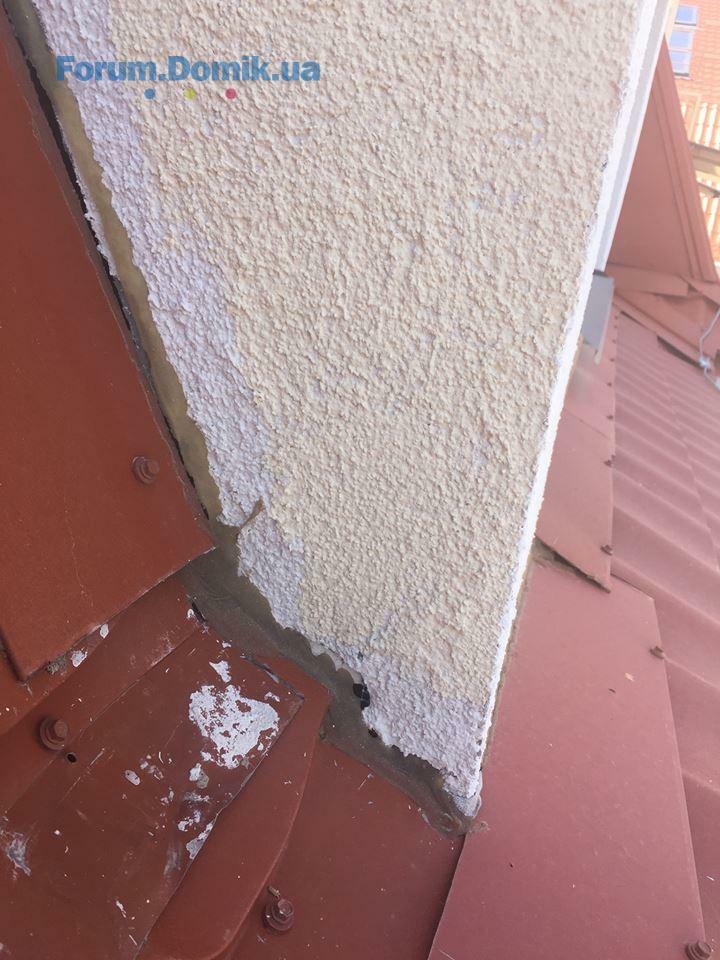

при проверки кровли крыши в первом доме было обнаружено что отсутствует врезка углового профиля в фасад. Просто строители замазали силиконом который уже ссохся и образовались щели. Это значит что осенью при обильных осадках и зимой вода побежит вниз по стоякам в квартиры жителей верхних этажей и далее. О проблеме сообщили застройшику. Ждем.
Это надо исправить и до осени. Иначе беда.

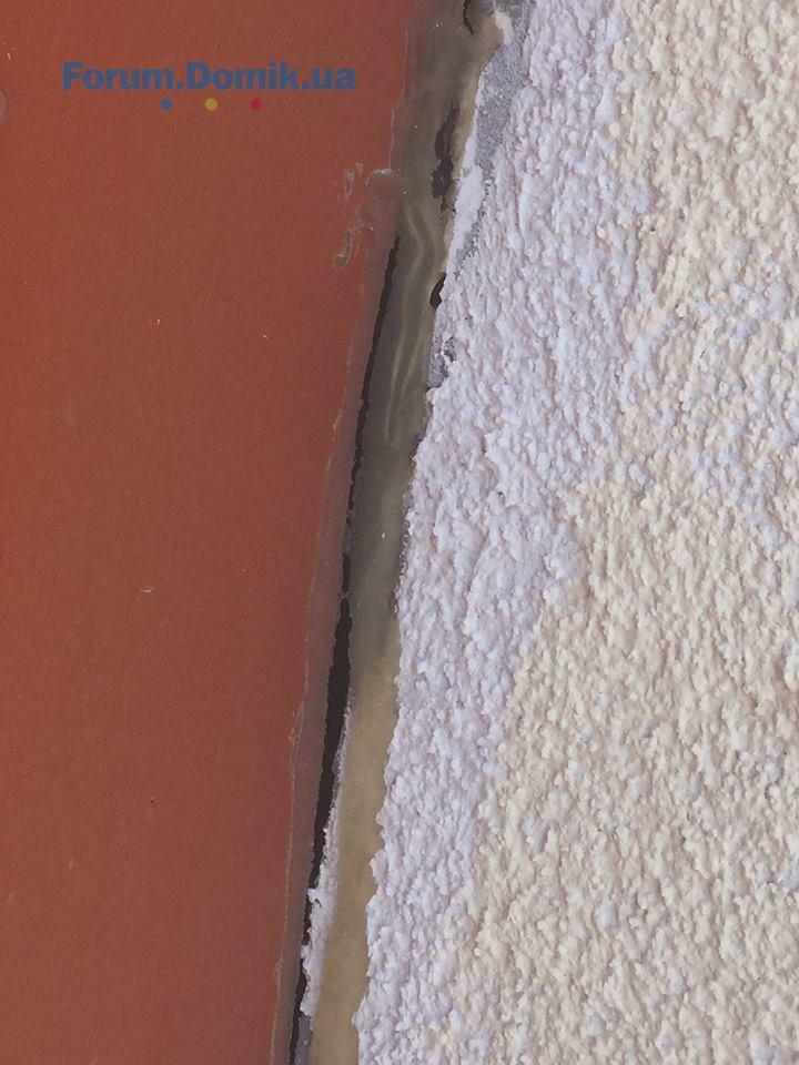

еще фото кровли с проблемой. угловая планка не врезана в стену а просто закреплена в притык к стене. щель замазана силиконом который уже высох и видна щель в кровле куда будет затекать вода при обильных осадках

Дожди не только осенью бывают...

Цитата "sss":еще фото кровли с проблемой. угловая планка не врезана в стену а просто закреплена в притык к стене. щель замазана силиконом который уже высох и видна щель в кровле куда будет затекать вода при обильных осадках
Неужели нельзя сразу сделать нормально?а не на тяп ляп😨

Цитата "drWatson":Дожди не только осенью бывают...
Это верно подмечено.
