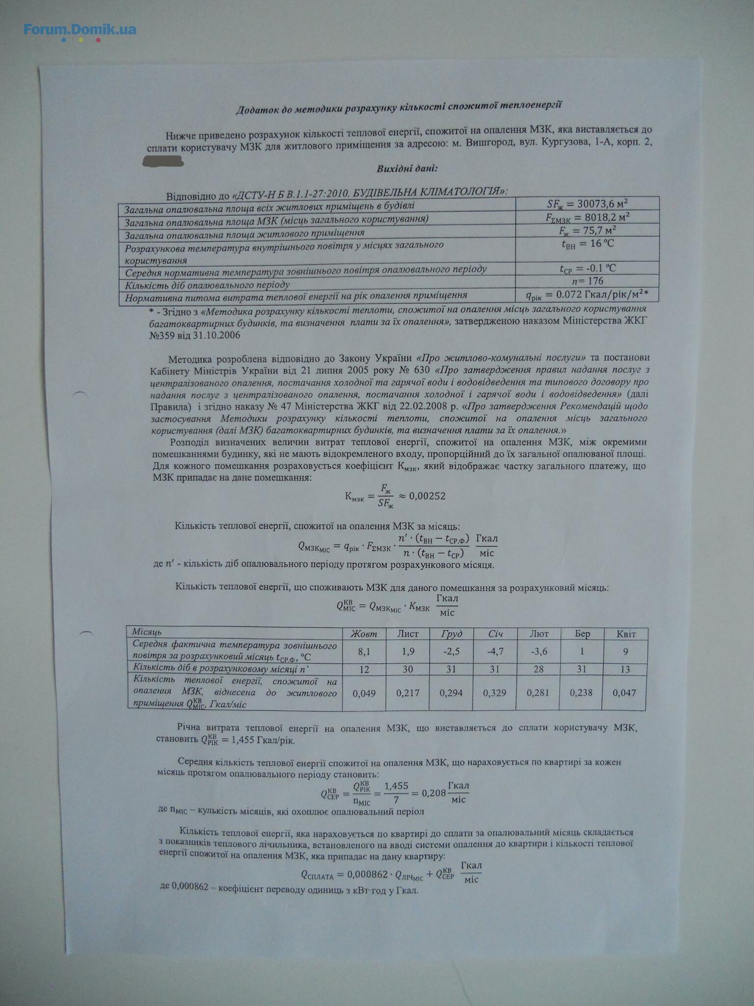

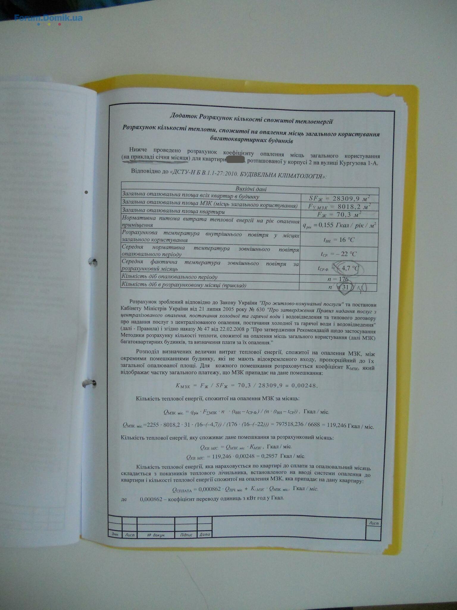

Цитата "Serros":информация к размышлению , в моем проекте используется средняя температура отапливаемого месяца -2. Средняя по Киеву за ноябрь +4,9.
Дальше я думаю всем понятно на что это влияет. А на объемах дома\комплекса\района...
Чем дальше - тем больше понимаю что нас держат за стадо овец.
Так це що - от усій групі, яку зібрав шановний SVR (і мені у тому числі) у проекті обрахували оплату МЗК, виходячи із середньодобової температури -4,7 та кількості діб в місяці 31 (вони також враховуються у формулі). У результаті ми заплатили за 70,3 м2 опалювальної площі у листопаді як мінімум на 70 грн більше, ніж мав би за моїми розрахунками (кількість діб - 30, середньодобова температура - +4)
Але не все так погано - завдяки нашим неодноразовим зверненням тепломережа переобрахувала УСІ проекти по оплаті за опалення МЗК. Маю на руках проект розрахунку для квартири у 2-му корпусі з опалювальною площею 75,7 м2. На жаль, вийшов із ладу сканер, але якщо описати - була перерахована помісячно кількість теплової енергії, спожитої на опалення МЗК, для кожного місяця ЗГІДНО ДАНИХ МИНУЛОГО РОКУ, потім визначена частка конкретної квартири, потім просумована за місяці з жовтня по квітень та поділена на 7. У результаті кожного з семи місяців за опалення МЗК квартирі опалювальною площею 75,7 м2 буде нараховано 0,208Гкал/міс*708,41грн/Гкал (поки що) = 147,35 грн. У моєму випадку має бути 0,208*70,3*708,41/75,7 = 136,84 грн/міс. Уже краще, бо за листопад було 0,263*708,41 = 186,31грн/міс і так мало бути кожного місяця. Та усе одно у новому проекті середньодобова температура за листопад +1,9, а у грудні -2,5

У меня в проекте (установщиков счетчика) среднемесячная температура -22!!!
Итого за места общего пользования 0.155Гкл в месяц

Цитата "_IT_":У меня в проекте (установщиков счетчика) среднемесячная температура -22!!!Итого за места общего пользования 0.155Гкл в месяц
-22 - це розрахункова t - середня нормативна температура зовнішнього повітря
ср
опалювального періоду для Киівської області, град. С. Для Криму, наприклад, -16. Береться із таблиці документу " МЕТОДИКА розрахунку кількості теплоти, спожитої на опалення місць загального користування багатоквартирних будинків, та визначення плати за їх опалення" //zakon2.rada.gov.ua/laws/show/z1237-06 Там же можна знайти формули для обрахування оплати за МЗК.
Є ще "Рекомендації щодо застосування Методики..." //5361411.kiev.ua/faq/recomendations.htm
Там можна знайти приклади обрахування для різних варіантів установки лічильників. Також у додатку там є посилання на "IНСТРУКЦIЮ з користування програмою для розрахунку кількості теплоти, спожитої на опалення місць загального користування багатоквартирних будинків, та визначення плати за їх опалення". Ні саму інструкцію, ні програмне забезпечення я не знайшов. Спробував дізнатися у тепломережі, але у відповідь отримав
, тобто вони навіть про таке не чули.Serros
Игорь, не понял немного. Теплосеть пересчитала все проекты 2х домов по данным прошлого года и рассчитала новый коэффициент для каждого проекта? Или посчитала "переплату" по каждому проекту, и отразит ее на взаиморасчетах.
В моем понимании это нужно делать КАЖДЫЙ месяц.
Каким образом теплосеть выделила количество теплоты, потраченное на МЗК если ведется учет по дому суммарно?
У моэму розумінні також щомісяця, причому змінні лише дві - кількість діб у місяці, протягом яких надавалися послуги, та середньодобова температура за цей період. Але це надто складно для місцевої тепломережі, їм потрібна одна величина (якась середня), яку вони з радістю будуть тулити кожен місяць - чи то холодний, чи теплий, чи повний, чи неповний. Тому й замовили перерахунки.

Прошу усіх, кому не байдуже, скільки йому нарахують за МЗК, проаналізувати два вищенаведені проекти, прочитати Методику та Рекомендації до її використання (із прикладами), посилання на них я наводив вище, та долучитися до обговорення.

Правильно ли я понял , что "перерахують всім" или нужно идти в теплосеть со своим проектом лично каждому?Цитата "igor440":Тому й замовили перерахунки.

Саме так, у всякому разі для 2-го корпусу.
Коли я попросив надати мені джля прикладу обрахунки, то копію зняли з першого листа з багатьох. Він виявився для квартири площею 75,7 м2. Якщо прийняти розрахунки вірними, то кожен із 2-го корпусу зможе обрахувати щомісячну кількість Гкал, що нараховані йому за МЗК, якщо 0,208 помножить на власну опалювальну площу та поділить на 75,7.
У меня вышла экономия 20,5 грн на 1комн
Мелочь а приятно, завтра понесу показания и проконтроллирую их.SVR
если Вы обратите внимание, "-22" стоит в знаменателе, так что не пойму Вашего недовольства
, как по мне, то лучше бы стояло, скажем, "-50" ))Vladocaster
-22, то не середьномісячна, а середньонормативна.
