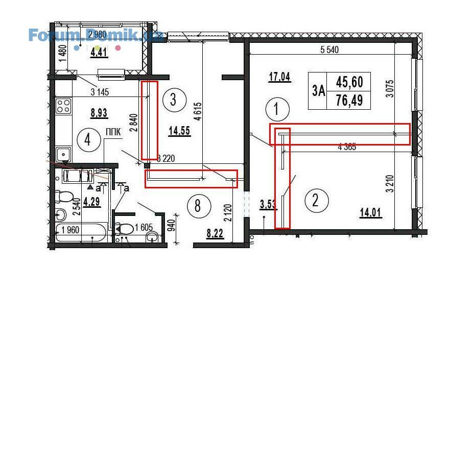

Цитата "Куликай":
Стіни:
Зовнішні – збірні залізобетонні панелі товщиною 160мм з зовнішнім утепленням по системі навісного вентильованого фасаду, в місцях лоджій та балконів – утеплені, поштукатурені та пофарбовані.
Внутрішні – збірні залізобетонні панелі товщиною 160мм та 80мм.
Перегородки – гіпсокартонні товщиною 75мм (із звукоізоляцією).
между кухней и комнатой стоит збірні залізобетонні панелі товщиною 80мм. а гипсокартонные это обрубочки которые домазывают что бы сформировать или коридорчики или дверные проемы.
У меня в квартире такая гипсокартоновая стена уменьшала дверной проем где квартира граничит с коридором, я ее убил нафиг перенес дверь и сделал ванную больше за счет коридора
Куликай
257
23 февраля 2015
06 март 2015 10:01
Цитата "Scrip":
Этих перегородок как я понимаю только 2... Те, что коридорчик в кухне.. Не?
я так предполагаю, что это всё гипсокартоновые перегородки, которые есть в 3-х и 1-комн. квартирах
uaVladya
Ветеран
2 236
10 октября 2014
06 март 2015 10:09
не факт, жирные это стены это 160, а те что показаны тонкие это 80, а те что 75 мм могут быть сделаны СУ. Раньше в панелях СУ это было сантехническая коробка, а тут могут в помещении СУ формировать из гисокартоновых 75 мм стен ...
3107
240
17 мая 2014
06 март 2015 10:11
Цитата "uaVladya":
по ее сообщениям понятно что она в Олександрийском, а он разве не панельный ? или есть информация что между кухней и комнатой однухи гипсокартон ? и панель потолка такая большая что накрывает одной плитой всю квартиру ?

Можно убирать заменяя рамными конструкциями, но должен быть проект и технадзор,т.к. нельзя вырезать места сварки. Поэтому редко когда убирают всю плиту - в основном лепят жлобские арочки. Особо умные раньше убирали венткороба. У меня сосед сверху когда-то впихнул туда холодильник - пришлось продать квартиру. Жек бессилен, т.к. вы имеете полное право не пускать никого.
