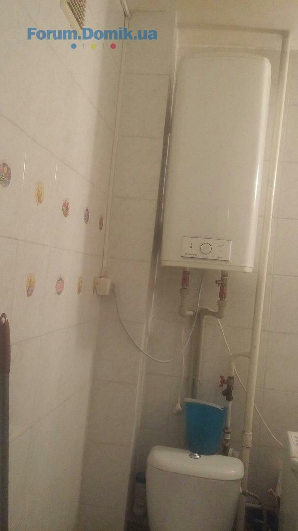

Плиткой трубу обложите. И будет Вам счастье.
Позже выгружу как у нас сделели в далеком 1997 году.
Alik1001
Ветеран
3 376
23 ноября 2015
31 окт 2017 09:45
Вот так делаете
с Вас Магарыч
с Вас МагарычСкретч
559
20 апреля 2015
31 окт 2017 10:09
Не ефективно, всеодно чути, перший час шарахався сидячи на троні)))

Всі ці "зашивки" труб зовнішній вигляд або зайві звуки , звичайно , покращують . Але - у випадку будь-яких проблем треба розбивати плитку . Якщо скажете - що це буває дуже рідко - то помиляєтеся . Не дуже рідко - не часто , але регулярно і в несподіваних місцях . У мене , наприклад у сусіда зверху тріснула якраз оця товста труба вздовж зі сторони кута дальнього . Поки знайшли , де ж це сочиться інколи -.... Інший варіант - просто капати починає закрита розводка ( просто вода під тиском ) - років через 5 ... Чи то усадка , чи то старіють якісь резинки ... Буває ...

Под плиткой делается звукоизоляция, обходиться меньше 1000гр.Цитата "Скретч":Не ефективно, всеодно чути, перший час шарахався сидячи на троні)))

Нужно просто трубу обернуть в минеральную вату, самая толстая в рулонах продается.

Зашивать нужно в любом случае, в старых домах канализационные трубы чугунные, у них слышимость меньше, в новых вариант только один.Цитата "Mist":Всі ці "зашивки" труб зовнішній вигляд або зайві звуки , звичайно , покращують . Але - у випадку будь-яких проблем треба розбивати плитку . Якщо скажете - що це буває дуже рідко - то помиляєтеся . Не дуже рідко - не часто , але регулярно і в несподіваних місцях . У мене , наприклад у сусіда зверху тріснула якраз оця товста труба вздовж зі сторони кута дальнього . Поки знайшли , де ж це сочиться інколи -.... Інший варіант - просто капати починає закрита розводка ( просто вода під тиском ) - років через 5 ... Чи то усадка , чи то старіють якісь резинки ... Буває ...
