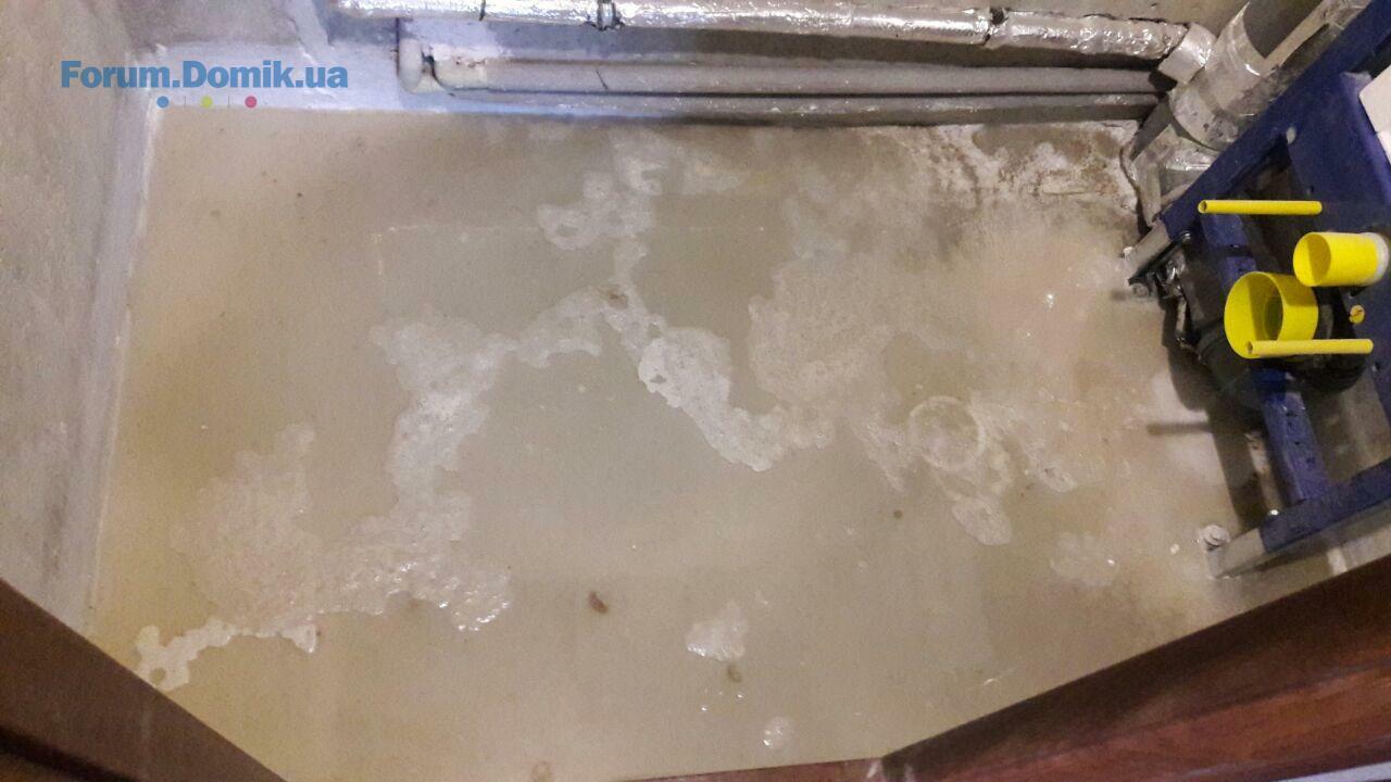

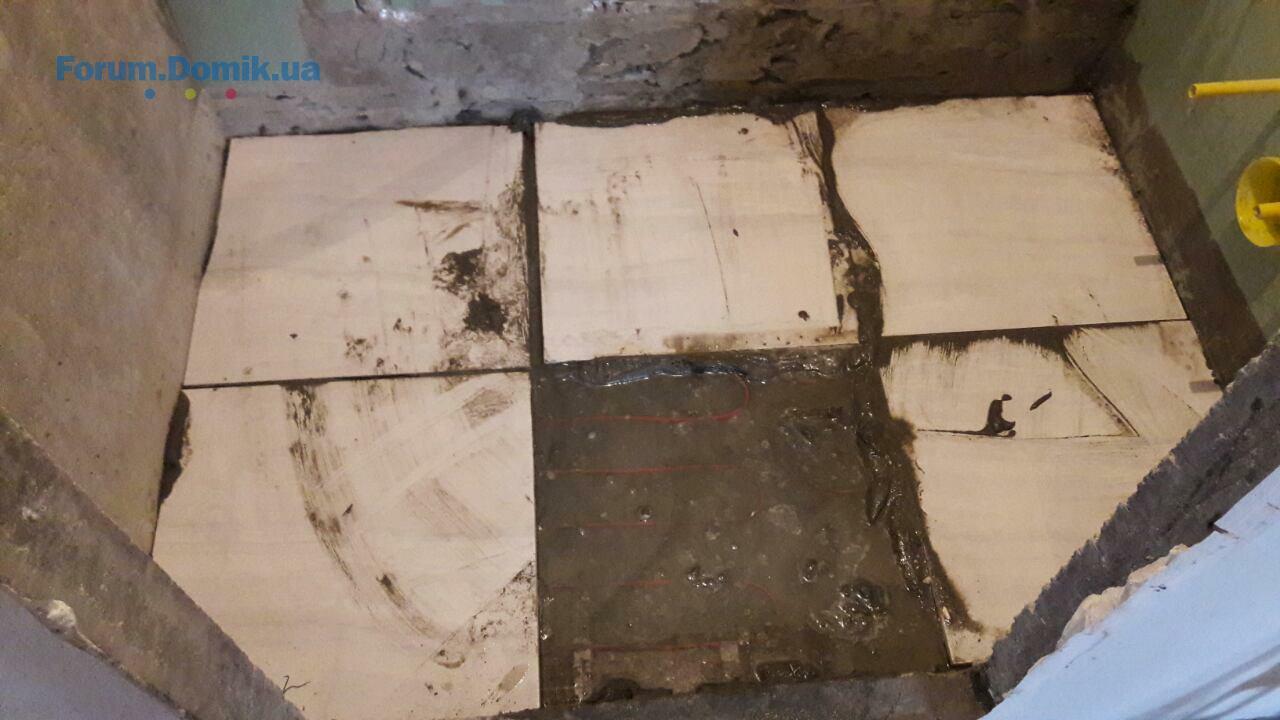

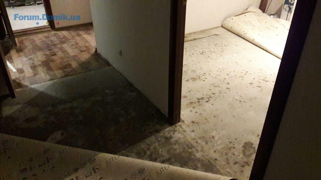

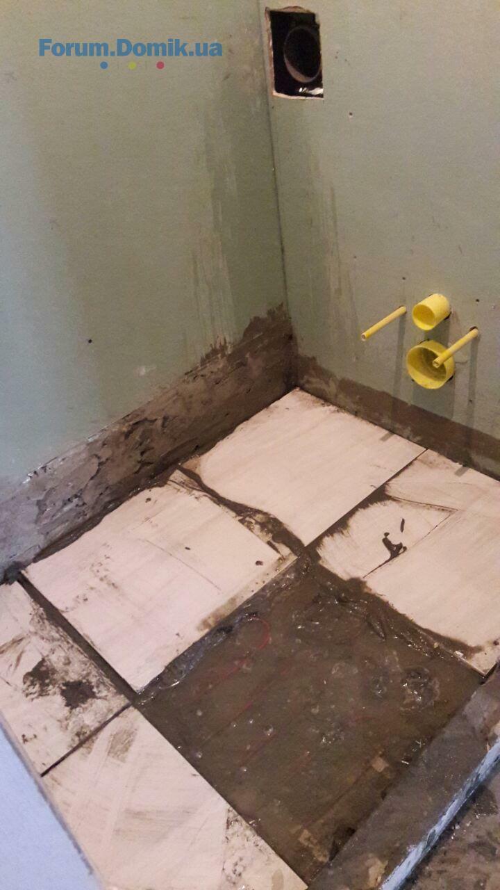

Хочу оставить отзыв об этом застройщике. Качество стройки просто отвратительнейшее в квадрате. Я житель 1 этажа в доме Александрийский. Мало того что там приходится менять просто всё - начиная от проводки (в кухне аж 1 розетка на общем автомате с ванной), заканчивая всеми трубами. У соседей текли все трубы, отопление в том числе. Самое страшное не это. КАНАЛИЗАЦИЯ!!!

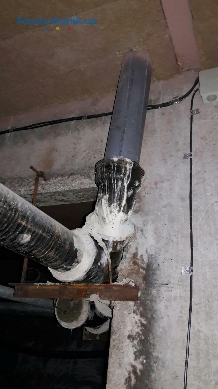

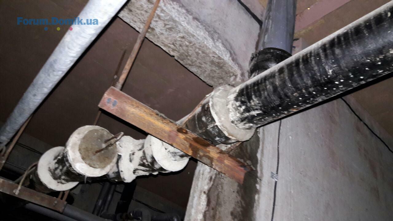

По моему стояку у меня уже 3 раза заливало дерьмом, и с унитаза выстреливают красивейшие гейзеры по стенам. ЖЕК не пробиваемый - отказываются подписать хоть какой-то акт. В подвале стояки сделаны таким образом, что это будет течь ВСЕГДА. Плохой уклон, труба 100, вместо 150, завороты труб один за другим, всякие дебильные колена. Какое безрукое и безмозглое чмо это делало - неизвестно. Добиться, кто за что отвечает - невозможно!! Они рассказывают, что сейчас просто ремонты, и трубы засорились! Но сегодня засорилось от ремонтов - завтра будет мочалка или полотенце!!!!
Не знаю как я решу эту проблему, но если бы я знала что будет такое "какчество" я бы НИКОГДА не купила здесь квартиру.
ВЫВОД: НЕ ПОКУПАЙТЕ КВАРТИРЫ У АРКАДЫ. Правды добиться невозможно. Я сегодня бросила работу, и лазила по подвалам.

Вы считаете что трубы это проблемы только 1 этажа?!?! Ошибаетесь. Вода будет в подвале.

Цитата "alena_77":А меня забыли))) 25 этаж 3Б
Сочувствуем. ЖЭК должен составить акт, вызывайте мастера, сантехника, соседей как свидетелей. Хорошо, что есть фото. Пишите застройщику, дом и коммуникации еще на гарантии.

Застройщик настроил чудо-канализацию в подвале, ЖЕК её готов только чистить, делать ничего не будет. Вот как стоит там 100 труба с чудо-коленами - так и будет стоять. Даже акты не составляет о засоре.
Ещё раз если кто не понял - качество застройки ооочень низкое!!! Подвал в воде уже сейчас. Что будет дальше?
На каких мне этажах что покупать - это моё личное дело. Если мне нужна квартира под офис, то он будет на 1 этаже. Умники. Кому интересен отзыв о застройщике Аркада - меня поймёт и сделает правильный вывод.
