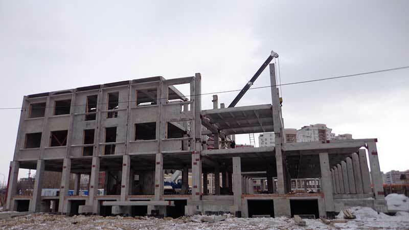

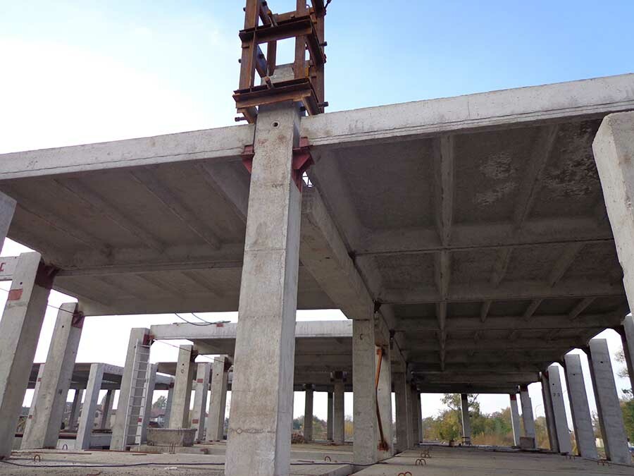

Вчерашнее фото со стройплощадки:

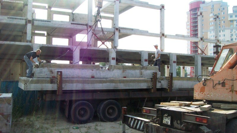

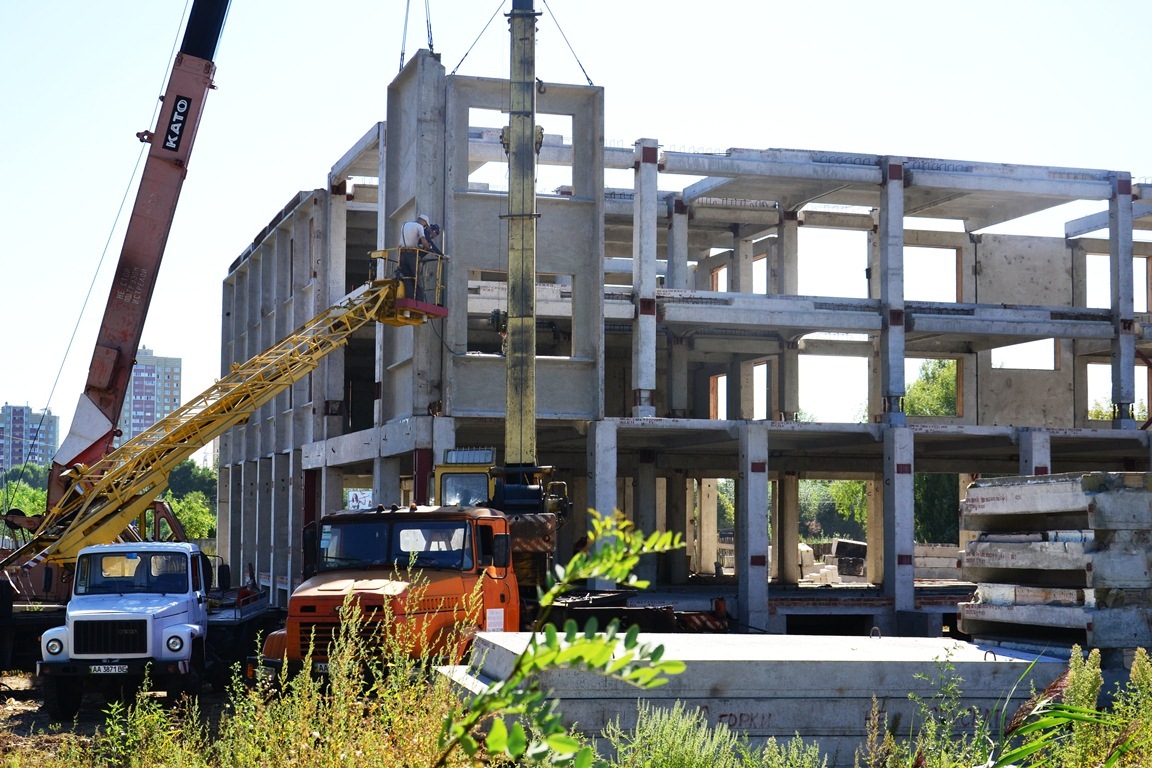

Последние фотографии со строительства:

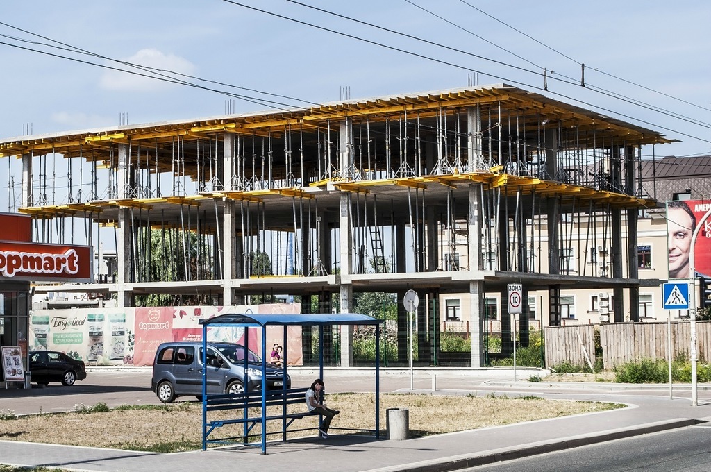

Фотографии на сегодняшний день:

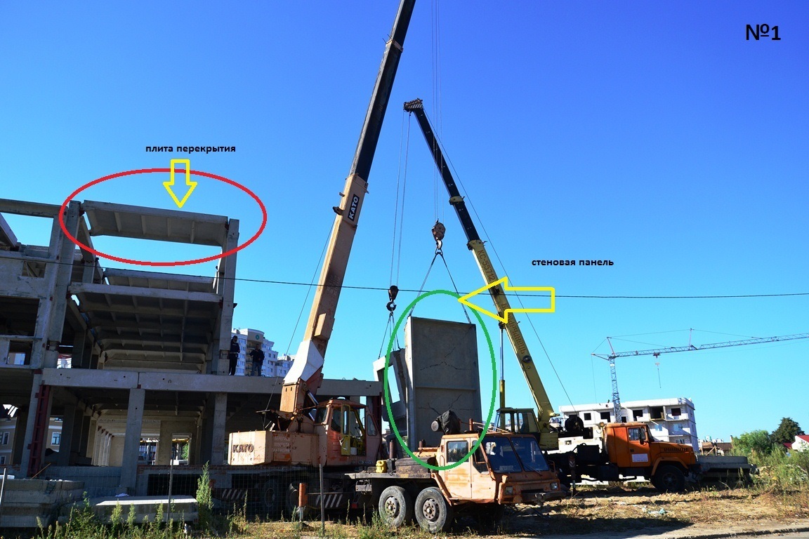

А что за плиты перекрытия у Вас такие эксклюзивные?
vteremke
6
05 июля 2013
22 авг 2013 12:40
Цитата "Ano Nymous":А что за плиты перекрытия у Вас такие эксклюзивные?
Стеновые панели являются комплексными трехслойными ребристыми железобетонными плитами, выполняющими несущие и ограждающие функции. Наружный (несущий слой) - толщина ребра 355 мм. В качестве утеплителя применяется пенополистирол. Толщина утеплителя составляет 200 мм, благодаря чему минимизируются теплообменные процессы, в итоге зимой в квартире тепло будет сохраняться более длительное время, а летом прохлада будет постоянно оставаться. С внутренней стороны утеплитель защищен цементно-песчаным раствором (штукатурным). Конструкция панели исключает мостики холода и обеспечивает нормативное сопротивление теплопередаче соответствующее ГОСТам. Стеновые панели изготавливаются с оконными и дверными проемами для балконов.
Подробнее с нашими термопанелями вы можете ознакомится у нас на стройплощадке.

Цитата "vteremke":Цитата "Ano Nymous":А что за плиты перекрытия у Вас такие эксклюзивные?
Стеновые панели являются ...

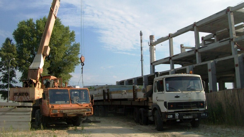

Александр! Раз уж Вы взялись продавать, то изучите мат.часть. И не путайте хрен (это растение такое) с пальцем. В помощь Вам картинка №1.
А пока Вы собирались с мыслями я вспомнил где я это видел - картинка №2 и №3.
Еще вопрос: А как к этому корыту потолок при....делать?
Цитата "vteremke":С внутренней стороны утеплитель защищен цементно-песчаным раствором (штукатурным).
Офигенно, наверное в слое штукатурки и 200 мм пенополистирола дюбель будет держаться. Вешай шо хош
Или надо долбаться до несущего слоя?
Хотя карниз для штор можно к потолку присобачить. Ой извините, я забыл, что на том месте где у людей потолок здесь находится нечто другое.
А в декларации у Вас до сих пор "садибний будинок"?
Поймите: ничего против Вашего строения не имею - просто любопытно.
vteremke
6
05 июля 2013
22 авг 2013 18:14
Извиняюсь за предоставленный неверный ответ на ваш вопрос, отвечал за наружные стены.
Цитата "Ano Nymous":Офигенно, наверное в слое штукатурки и 200 мм пенополистирола дюбель будет держаться. Вешай шо хошИли надо долбаться до несущего слоя?
Хотя карниз для штор можно к потолку присобачить. Ой извините, я забыл, что на том месте где у людей потолок здесь находится нечто другое.![]()
Штукатурный слой в термопанелях составляет 5 см. и является прочным бетонным слоем, чего будет достаточно, чтобы повесить карниз или другие необходимые элементы. Наши потолки, как и все остальные, можно зашить гипсокартоном или сделать подвесные, натяжные потолки. Заранее извиняюсь, если не правильно использую какие-то термины, просто я не являюсь специалистом по ремонту.

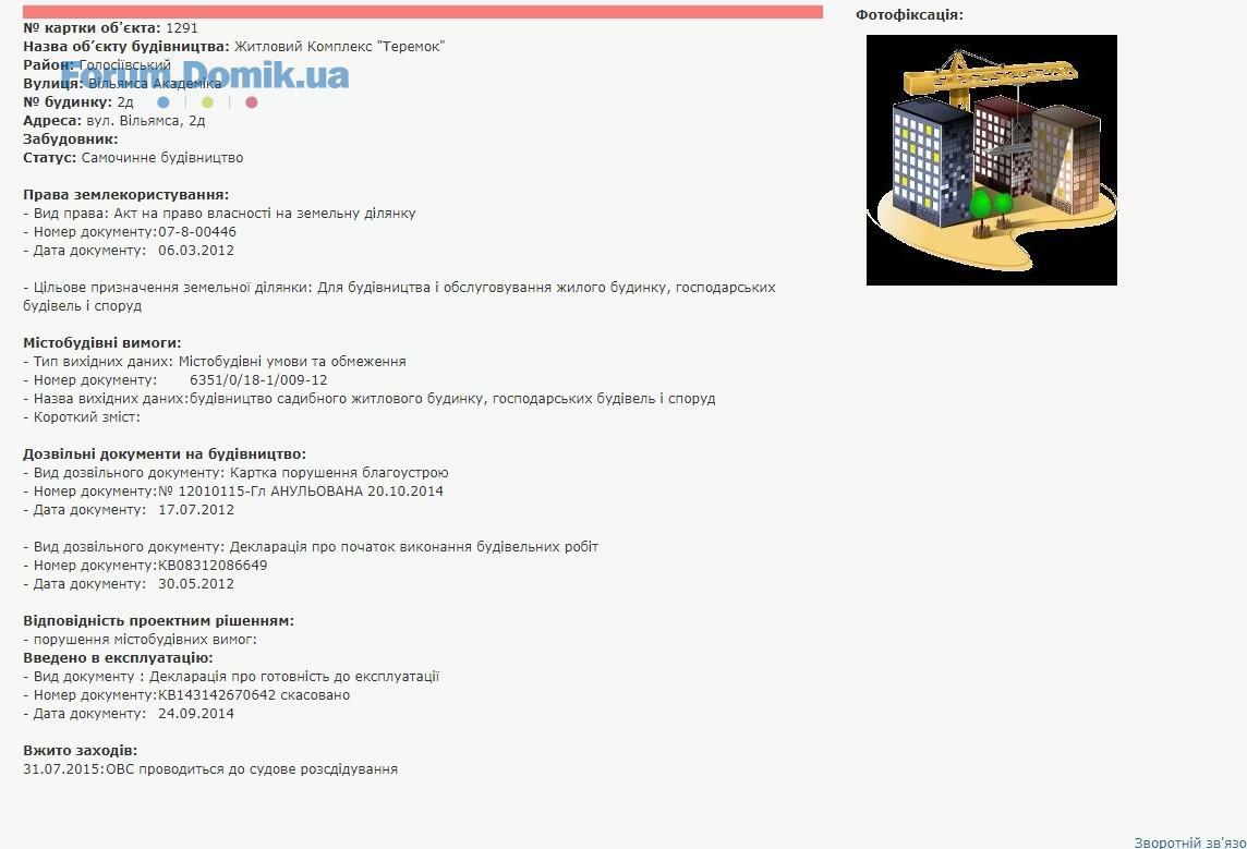

Цитата "Ano Nymous":А в декларации у Вас до сих пор "садибний будинок"?
В декларации указано "строительство жилого дома".
Ссылка на декларацию
https://vteremke.com/documents/Deklaracija_o_nachale_stroitelnih_rabot.pdf
Цитата "Ano Nymous":Поймите: ничего против Вашего строения не имею - просто любопытно.
С удовольствием отвечу на любые ваши вопросы, при желании приезжайте на стройку, проведу для вас детальную презентацию.
Также хочу заметить, что заказчиком строительства является кооператив, и в нашем случае, это действительно объединение людей, главной целью которых является строительство для себя жилья, а не бизнес проект, так что в первую очередь, мы инвесторы заинтересованы в качестве и в сроках строительства.

Я не знаю что это такое, но я это продам. Еще очень хорошо "это не коммерческий проект, это для себя", "мы большая семья, присоединяйтесь к нам", "Вас везде кинут, а мы нет, потому что это для себя". И грамматические ошибки на сайте тоже хорошо смотрятся - вы ж не профффесионалы, вы для себя, вам можно.5 балов Вам как продавцу. В остальном все очень печально.
Заказчик - кооператив, а строит кто?
Читать у Вас тоже не очень сложилось:
в декларации указано: "Строительство жилого дома... код объекта согласно ДК18-2000 1110.3"
Ну так откройте класификатор //zakon.nau.ua/doc/?code=va507565-00 и посмотрите
что значат эти цифры, а потом пишите ответ1110.3 - садибний будинок
Изменения надо вносить, и не в декларацию, а в Мистобудивни умови. Там, кстати, прямо указано какой дом можно строить на этом участке. Не введется в эксплуатацию многоквартирный дом, если можно строить частный. И не будет никаких "а вдруг у нас прокатит", не прокатит
Токо не надо говорить, что кто-то там этим занимается, а Вы тупо не в курсе
