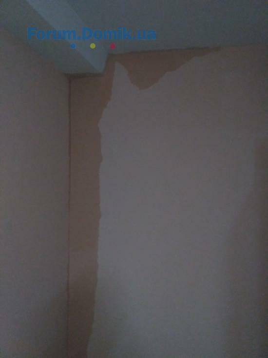

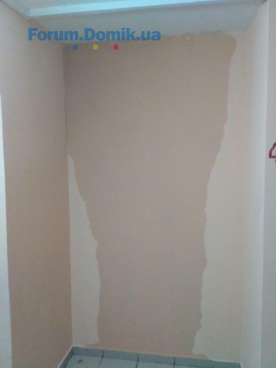

Продолжение истории. Предыдущие фото были выложены в апреле,сейчас октябрь.Якобы затекание устранили,были рабочие,сделали побелку стен.Фото сделала сегодня.Что изменилось? P.S. Отдельная тема стук дверей,которые выходят на лестничную площадку во время сильных ветров.Как Вы спите при таком грохоте?Цитата "ellani":Ну,а дальше судите сами,стены возле маленького и большого лифта ,а также лестничная площадка и выход на балкон.1-й корпус,20-й этаж [/URL]

2й корпус, 4й подъезд - залиты стены с 20 до 15-го этажа.
Это как я понимаю во всех домах так после сильного дождя?
В Жеке говорят "принимаем меры"...

В 3 корпусе 4 парадное, такая же ситуация. Текут швы у лифта, от холодного перехода к мусоропроводу. Протекло уже с 20 по 18 этаж. Ходил в жек они записали. Сегодня звонил ругаться в ДБК. Такая же протечка у нас была весной, я тогда оставлял заявление приходила их комиссия. Они ничерта не сделали. На техническом этаже текут шви с крыши по периметру, скоро в квартиры пойдет. В ДБК обещали все устранить, со вторника как только дождь закончится начнут что-то делать, слабо верю в это, но блин не самим же крышу заливать и швы перебирать.

А разве не ЖЭК должен заниматься данным ремонтом швов и крыши, вроде ж как после того как ЖЭК взял на баланс наш дом, они должны заниматься данным ремонтом!?? Но возможно я ошибаюсь!!!

Нет, дом на гарантии, так в жэке и говорят. Все подобные случаи устраняются застройщиком (в нашем случае – ДБК)

4 корпус 21 этаж таже история что и у всех затопило возле лифтов и в квартирах. Вот такая у нас крыша

Підтверджую. Сьогодні навіть проявилося у одній з кімнат.

завтра 11.10.16 к 10.00 приедет комиссия от ДБК,прошу всех кто может подойти к ЖЕКу.Чем больше людей поучаствует,тем больше вероятность решения проблемы.
