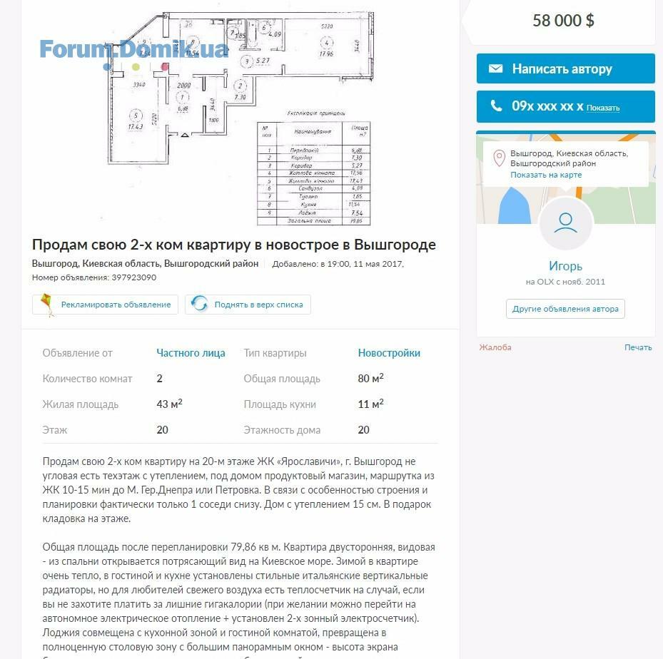

Вот пример такого уникума,который сделал переплан и гордится этим (((. И да, это те же Ярославичи...

Ещё и впарить кому-то хочет как элитные апартаменты!

очень распространенный вариант перепланировки в таких двушках, чуть ли не в каждой второй.
спасает то, что здесь фантазии воплощены на последнем этаже, но ведь и на нижних делают то же самое с вариациями
а купить квартиру за 35 и продавать спустя год при падающих ценах за 58- это нужно еще уметь)
Vladoch_ka
V
46
21 апреля 2017
12 май 2017 18:30
Та уже пол года продает)))) удачи конечно. Но таким продавцам не квартиры пподавать надо,а по мордасам за нарушение безопасности всего дома давать!

13 май 2017 11:53
Нет это не она. Там планировка с треугольной лоджией
lend86
18
30 апреля 2017
13 май 2017 11:54
Нет, это угловая квартира - на плане все видно). Одного не могу понять, зачем нужно было долбить в панельном доме еще один проем на кухне, неужели так тяжело к туалету пару метров пройти.

Сорри, недосмотрела план) но там тоже и окно снесли между кухней и балконом, и панель на балконе.
Amartyn
30
27 апреля 2017
13 май 2017 14:24
Господа, в указанной планировке изначально два выхода на лоджию. Человек просто убрал окна. Теперь смотрим, уровень лоджии, где стоит столик, выше уровня пола квартиры, а значит понизу панель тоже не резалась, т.е. все конструктивные элементы остались на своих местах. "На глаз" не понять, но если порожки на лоджию все же не резались, и проемы не расширялись - фактически перепланировка сделана без нарушения целостности дома. Так что рано "бомбить".
