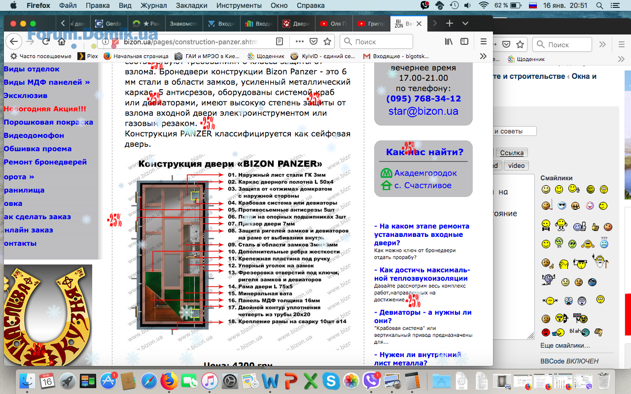

Была сегодня в Бизоне. Они делают двери с броне накладкой утопленной и закрепленной на замке или на металле. Как лучше?
Двери на вид хорошие, но бросается в глаза расстояние между полотном и обналичником - где-то 1 см.
Замки предлагают разные, но нужно самому знать, какие ты хочешь и чем они отличаются.
На выставке нет разреза двери внутри и не понятно внутренне строение. По описанию бывают 3х видов. Простая модель и 2 усиленные. Ниже скину фото.
P.S.есть ли существенное различие между дверями? Стоит ли ставить самую мощную дверь (Panzer) или достаточно среднего варианта (спецконструкция).
Подскажите, пожалуйста на счет лучшей установки накладки (на замок или на металл), фирму и модель. И какие взять замки? Читала, что есть с защитой от интеллектуального взлома, есть с защитой от перелома цилиндра....

17 янв 2019 08:01
Цитата "N_1984":Они делают двери с броне накладкой утопленной и закрепленной на замке или на металле. Как лучше?
Броненакладка лучше врезная с креплением на замке. Если крепится на металле (это накладная), то отодрав МДФ (хоть это и шумно, но возможно), можно сбить броненакладку. Но я еще я уже писал выше, что не все протекторы одинакового качества. Простые пользователи не мониторят непрерывно цены на дверную фурнитуру и не могут знать что выгоднее покупать в данный момент времени. Из приличных производителей DiSec, azzi fausto и другие, но бывает, что случаются акции или где-то завалялись у кого-то более дорогих производителей по лучшей цене. В моем, например, случае именно так и было. Мне досталась броненакладка Мультилок по цене дешевле даже чем DiSec.
По поводу зазоров я также выше писал, что легкая топорность присутствует в их изделиях.
По поводу замков я также уже написал, что спрашивайте лучше у профи или хотя бы посмотрите какие типовые решения они используют. Здесь Вам насоветовать могут как грамотное, так и откровенно устаревшее. Вопрос по замкам слишком сложный, информации в сети по ним очень мало.

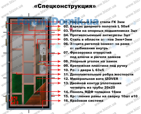

Цитата "N_1984":P.S.есть ли существенное различие между дверями? Стоит ли ставить самую мощную дверь (Panzer) или достаточно среднего варианта (спецконструкция).
Я бы брал либо Спецконструкцию, либо смотрел на продукцию более дорогих производителей - Монолит или Альбион. Бизон интересен в первую очередь своей бюджетностью среди крепких дверей. А узким местом в дверях Бизон, на мой взгляд, будут зазоры, а не недостаток в массивности элементов. И если переплачивать, то я бы эти деньги потратил на замки или купил броненакладку на цилиндрический замок подороже. Еще если будете ставить сувальдный замок, то закажите марганцевую пластину на него (я уже писал об этом выше). Даже если она 2 мм, то защищать она будет за счет более высокой твердости после закалки чем лист 4 мм (там у них 3 стоит) мягкой сырой стали.

Panzer лучше конечно, притвор 7мм, наверняка ригели лучше защищены, должна быть каленая пластина перед замками. Попросите поставить, гривен 600 на оба замка стоит. Броненакладка должна на замок крепиться. Берите подороже, будет надежнее. Cisa например. Хотя и Спецконструкция вполне достойная дверь. Замок лучше с защитой от перелома цилиндра, редукторный, Cisa. Сам цилиндр Iseo R7 хороший. А второй замок я взял Iseo, очень достойные замки. Из тех что помассивнее и подороже.
