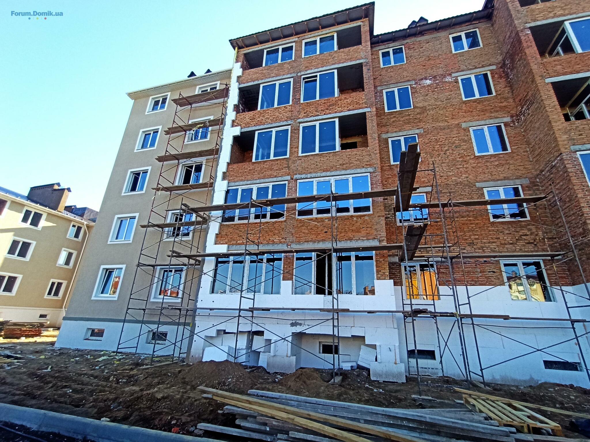

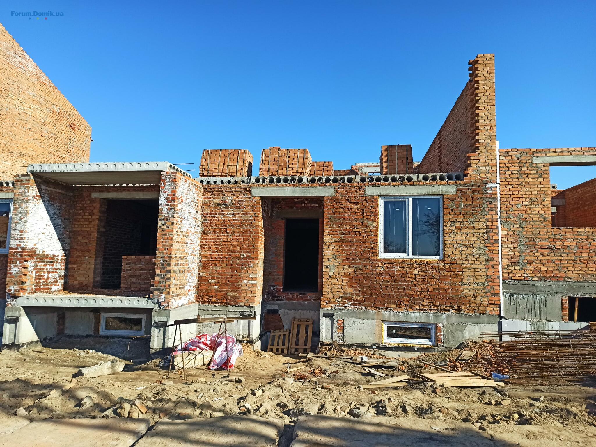

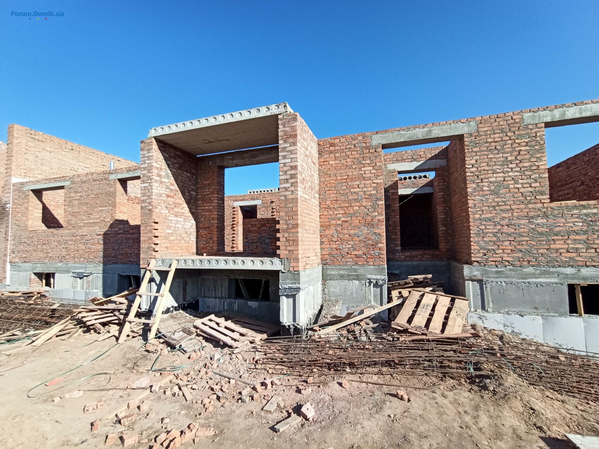

Подскажите, а это норм устанавливать плиты лоджий на менее половину кирпича?
Erster
E
8
16 января 2021
14 апр 2021 15:02
Похоже на то что опирание плиты на том участке ровно на пол кирпича. По крайней мере если судить по фото от 8 марта. Возможно алгоритмы камеры "смазали" этот кусок и "налепили" кирпич на бетон. Зато теперь у вас будет повод съездить и выложить новые фото для нас)))
N P
NP
Прохожий
14 апреля 2021
14 апр 2021 15:13
Да, это нормальная толщина, её вполне достаточно для удержания бетонной плиты, Вам не о чем переживать. Делать перегородку толще нецелесообразно, и так стена почти 40 см шириной получается
megadeth
m
29
30 ноября 2020
15 апр 2021 06:55
Цитата "Erster » 14.04.2021 17:02":Похоже на то что опирание плиты на том участке ровно на пол кирпича. По крайней мере если судить по фото от 8 марта. Возможно алгоритмы камеры "смазали" этот кусок и "налепили" кирпич на бетон. Зато теперь у вас будет повод съездить и выложить новые фото для нас)))
В субботу смогу сделать фото. Опирание даже немного менее половины кирпича. Смотрел недавно вживую. И эта конкретно не моя лоджия, но на моей такая же петрушка. Такое явление на многих лоджиях 11 дома. Не исключаю, что все в порядке с монтажом плит, но попробую найти в сети монтажника и посоветоваться, ибо немного стремаюсь.
UPD: Если подвезут аппарат, то я попробую снять видео строительной площадки с дрона.

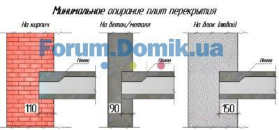

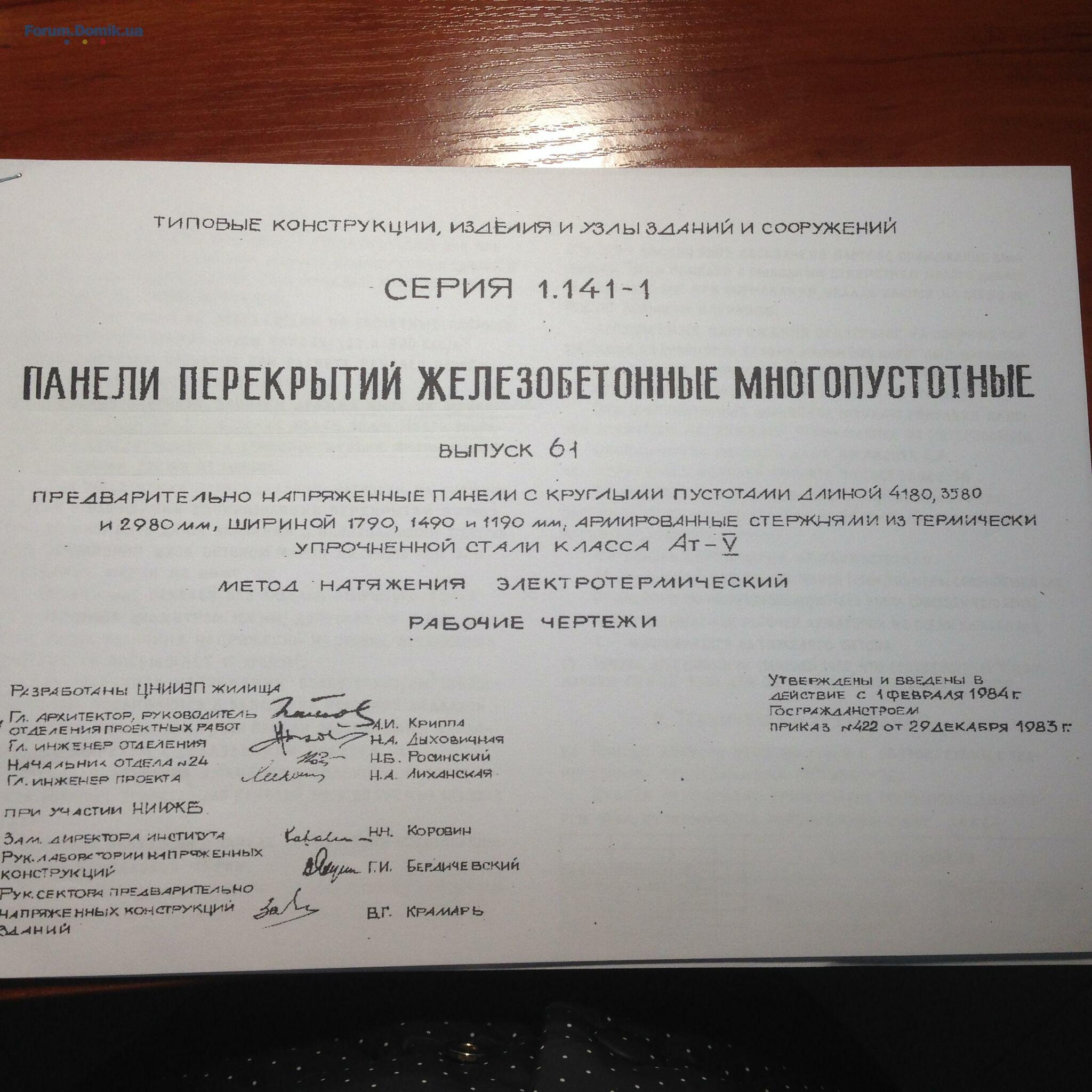

Ниже еще картинка с допусками по монтажу. Вроде все норм.
Erster
E
8
16 января 2021
15 апр 2021 08:11
Да опирание плиты на кирпич должно быть около 100мм, пол кирпича - это 125мм. Так что если там немного меньше чем пол кирпича то это тоже норм

Erster, извините, а откуда у Вас такая информация?

Плиты перекрытия железобетонные многопустотные являются изделиями заводского изготовления. Нормативное опирание указано в конструкторской документации на изготовление плит перекрытия.
