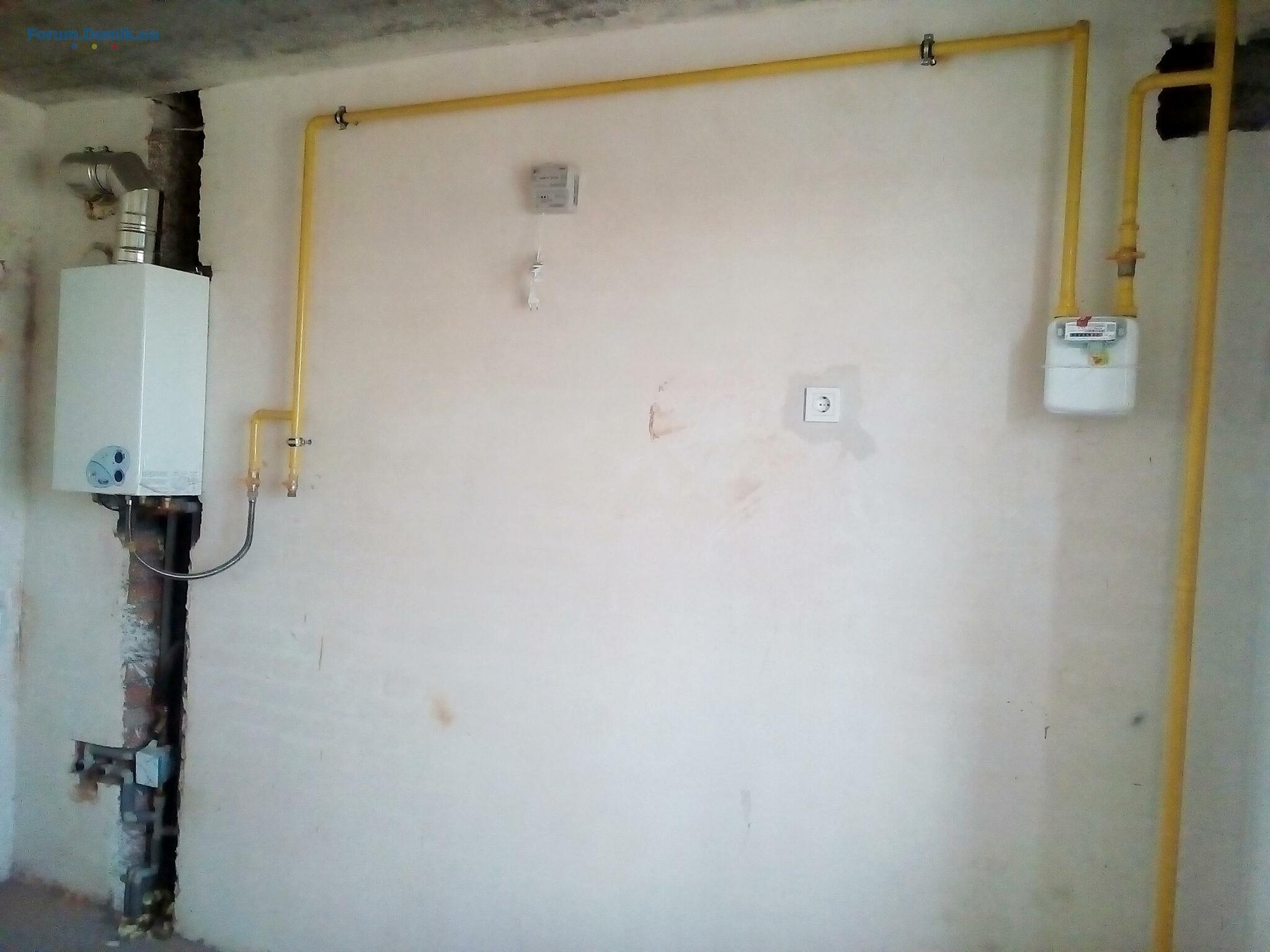

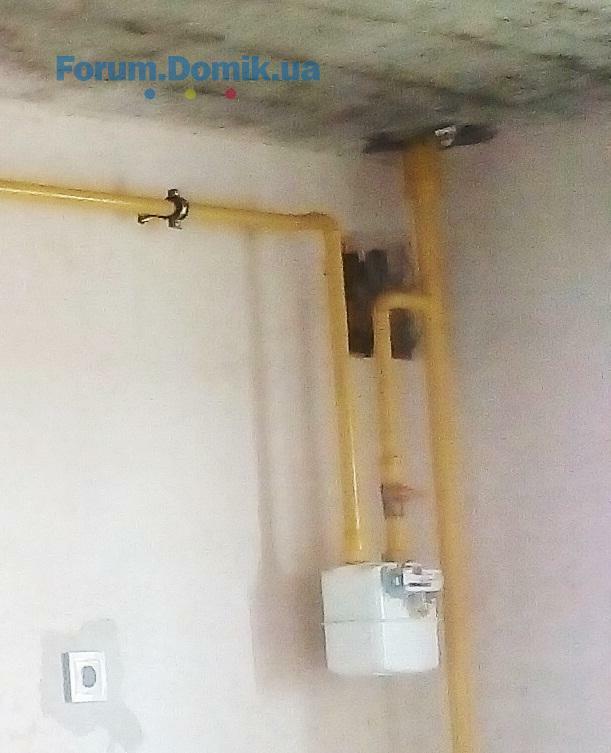

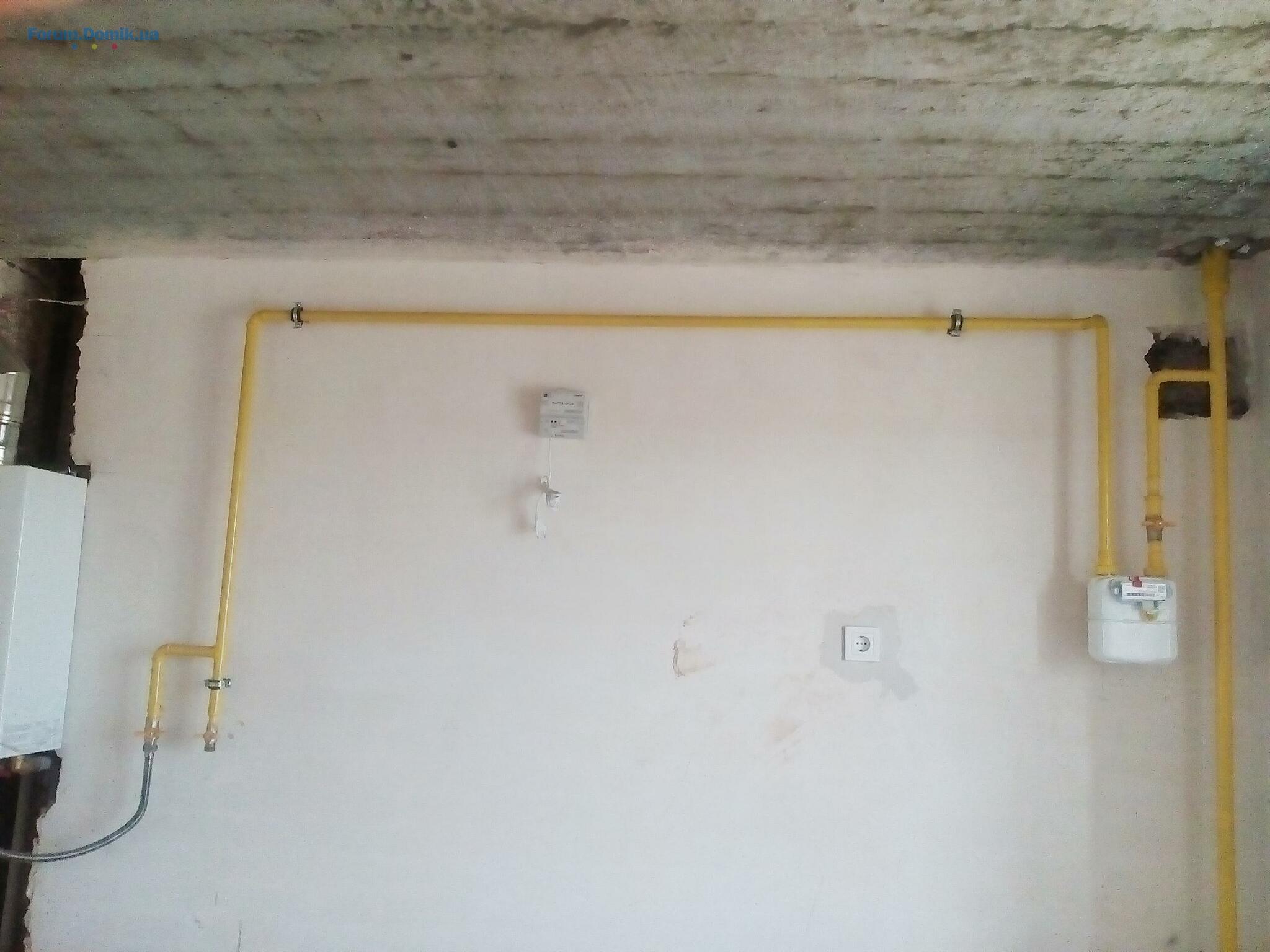

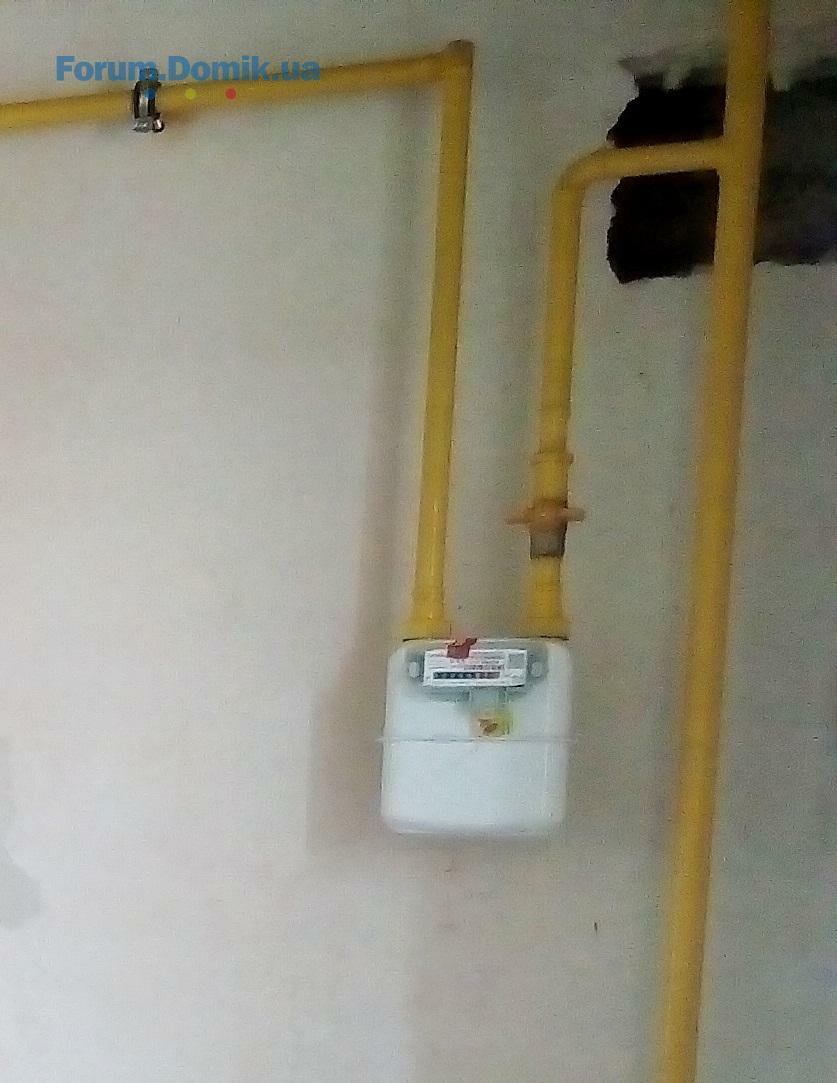

Всем добрый день. Столкнулся с проблемой: в кухне газовые трубы почему-то установлены как раз перед вентиляционным отверстием. Как вытяжку делать ума не приложу. Кто-нибудь решил этот вопрос?

Только один вариант,закрыть старое отверстие, и пробить новое, предварительно убедившись что там где бьете находится вентканал. А то можно и к соседям дыру пробить. Вообще они достаточно широкие.Закрывать желательно не гипсом, чем то прочнее, может даже OSB.

Насколько я помню вент каналы должны с каждой квартиры быть отдельные, а не транзитом один через все этажи, так что новое пробивать негде. Даже если предположить, что идет один канал вертикально через весь дом, то все равно стояк газовой трубы везде напротив канала будет.

Тогда как вариант, вытяжка на плите работает в режиме рециркуляции, без отвода воздуха наружу с хорошим фильтром, а за газовый стояк можно попытаться поставить маленький электрический вентилятор типа тех что ставят в санузле. Запитать оба от одного настенного выключателя. В итоге в тандеме должно быть эффективней обычной вытяжки.

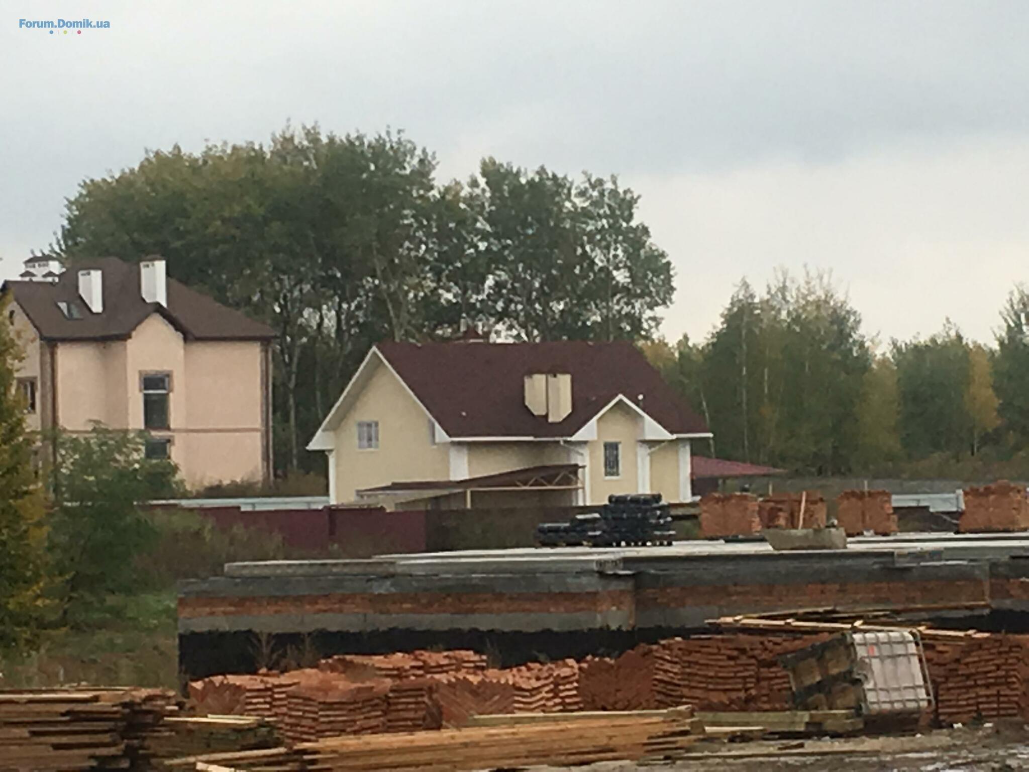

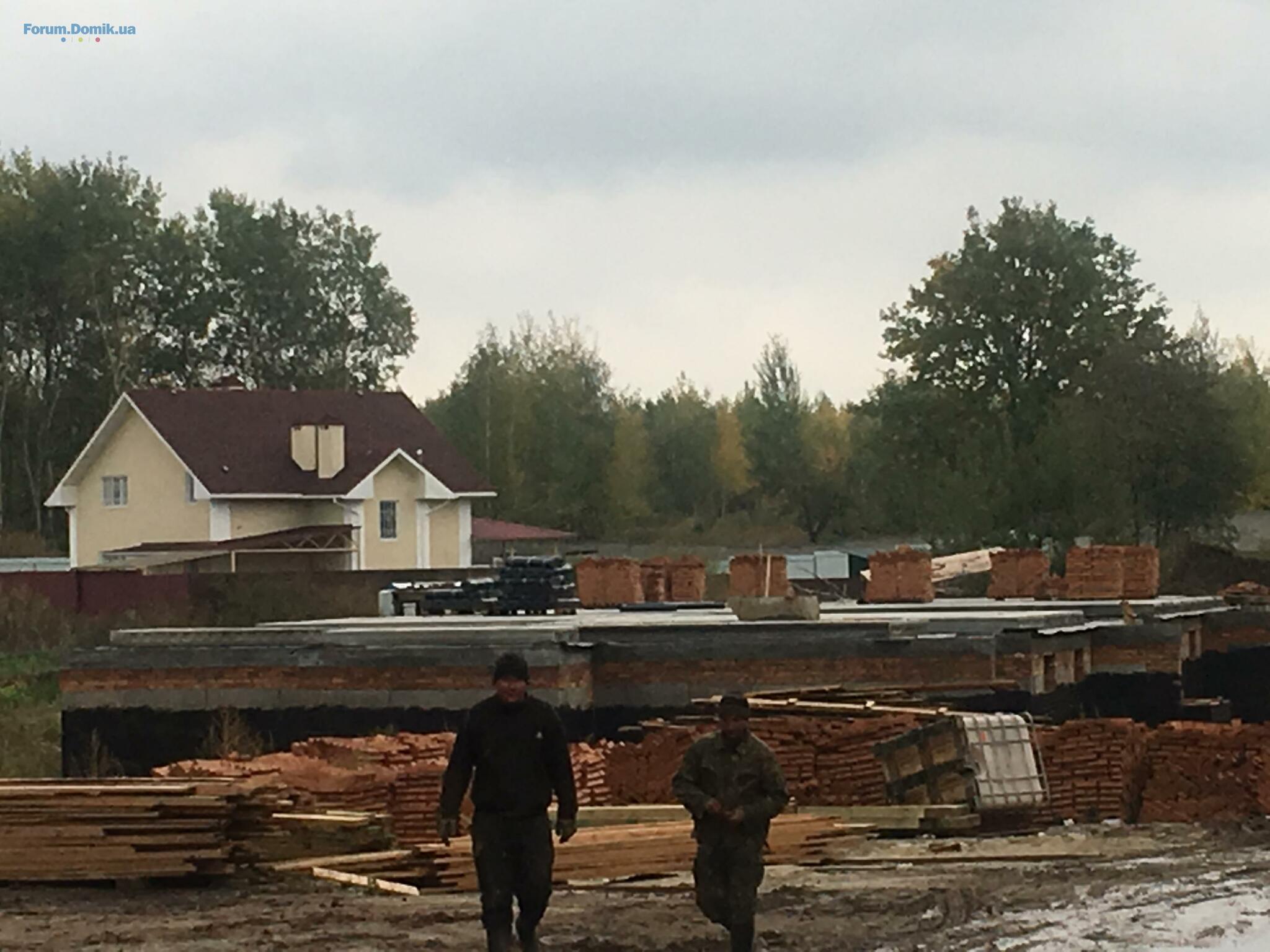

Сильно близко доплыть не удалось))))
На фото Чубиннского 9. Видно, что на сегодня уже полностью перекрыт весь цоколь и начата кирпичная кладка первого этажа.
