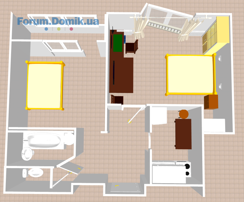

Цитата "allusa":А кто то уже делал из однушки (та которая квадратная 49.50) двушку.
Ось так вже перепланував:
Огромное спасибо за рисунок,очень понравилось.Теперь будем думать как эту красоту слепить (воду провести,вытяжку)
Ого! При такій перепланіровці до кухонної мойки в гардеробній треба тянути комунікації з ванни десь 6-7 погонних метрів! Вода і витяжка не проблема. А от каналізація! Це ж треби видержати кут нахилу каналізаційної труби 2,5-3,5 см/п.м. Або ставити каналізаційний насос Сололифт 2Д. І як Ви обійшли перепону з труби отоплення в стяжці підлоги холла?

Цитата "AntyZ":
Вибачте, а Ви часом не зібралися несучі стіни чіпати ?
В этих планировках только маленький кусочек несущей стены. И человек ее не задевает никак на картинке. Вы бы лучше беспокоились за свои "переделки"...

Celentano,
Я несучі стіни не трогав.
А всі інші мої перепланування в межах закону, а також моя відповідальність і моя справа.
На рахунок кута нахилу каналізації з кухні - так склалося що до мене заходили аж 3 різних майстри - і всі в один голос заявили - що для труби 50 нормальний нахил - 1 см. Один з них мій знайомий, який вже 15 років займається ремонтами...
Я ж начитався інтернетів, і всерівно витримав нахил 2 см.
Почитайте будівельні норми і правила. ДБН В.2.5-64:2012
пункт 19.11
відкрите або приховне прокладання внутрішніх каналізаційних мереж не допускається у стінах і підлозі житлових кімнат, кухонь....

Celentano,
Давайте не будемо чіплятися за безглузді формулювання наших законів. Згідно цитати яку Ви привели: у мене в плануванні від забудовника в кухні взагалі нема каналізації - значить коли я протягну її до стояка в стіні - значить вже порушив, якщо перенесу мийку на метр - вже порушив. - дурниці!
Також з іншої сторони - я не проводив каналізації в житлових кімнатах.
І ще одне - Вам особисто щось від мене потрібно, чи я один хто робить перепланування???
От вас мне ничего не нужно. Просто вы так интересуетесь тем, что кто-то не задел ли несущую стену. Хотя сами делаете незаконную перепланировку. Вы уверенны что сосед снизу оценит вашу затею? Вы уверенны, что вытяжка будет справлятся с отводом запаха и дыма на расстоянии 6 метров? И что соседи не будут нюхать в общих коридорах подгоревшые котлеты и другие запахи?

21 авг 2016 08:50
Celentano,
Не дуже коректне порівняння
Я впевнений, що можливий запах з моєї перепланованої кухні - не буде причиною можливого пошкодження будинку і загрозою чиємусь життю. Це головне.
У вас труба идет цельная или есть стыки? Она по прямой идет?
