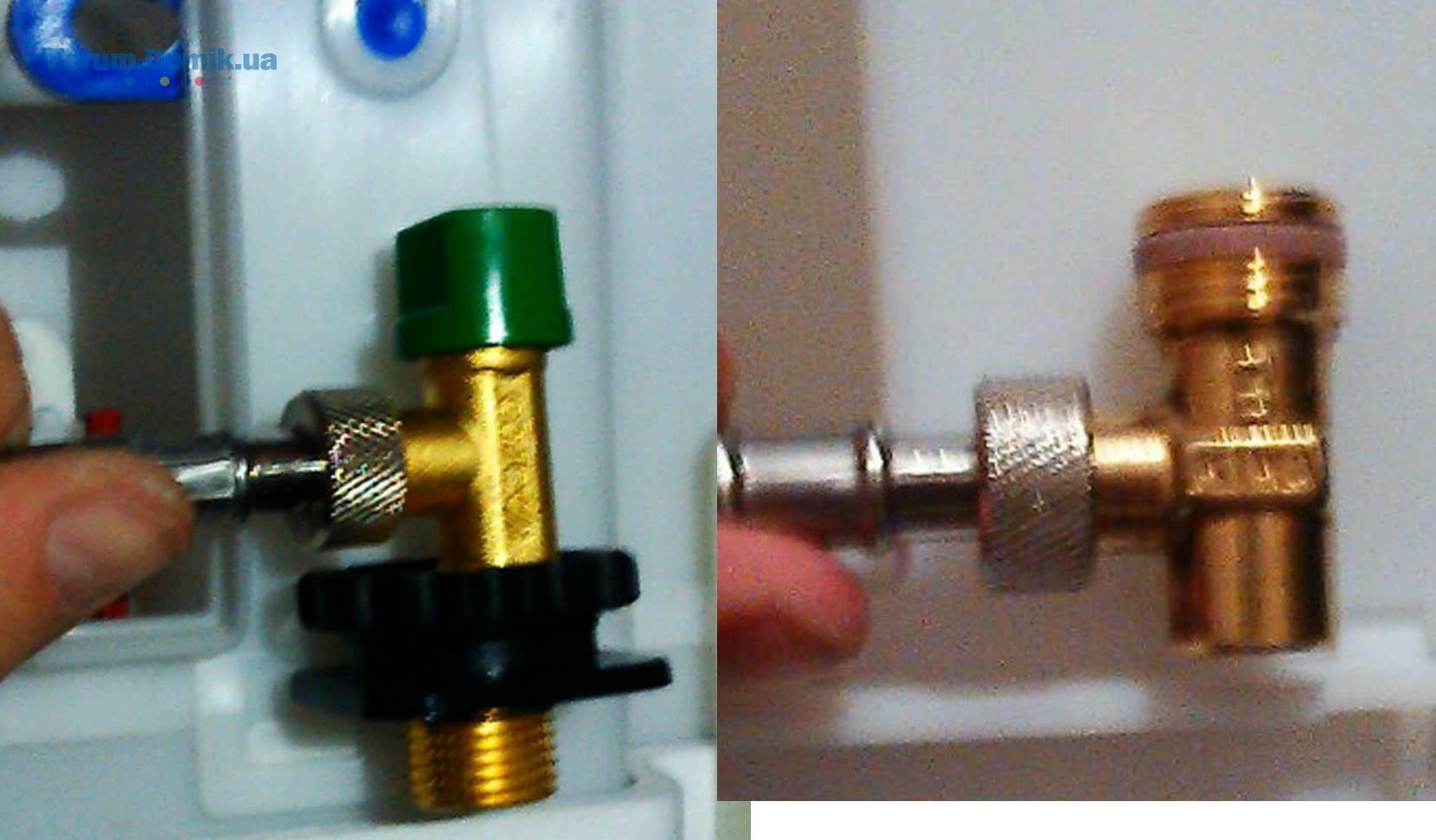

утерянна часть крана наполнения бочка инсталляции roca. Что делать? на фото видно, как должно быть, и как есть.

если это кран на входе, то без разницы какой. в валсире стоит такой, как на фото слева.
вы же скорее всего ставили еще один кран между счетчиком и бачком. вот им вы преимущественно и будете пользоваться, а этим максимум регулировать поступление воды в бачек. причем однократно - при инсталляции.

меня больше беспокоит, что нет резинки. Это заглушка, которая закрывает отверстие в бачок.

можно заменить на 2 большие шайбы и 2 прокладки. Просто толстые капроновые шайбы и т.д. Зависит от длины резьбы на самом кране, а кранов нынче на любой вкус.
Надо картинку смотреть, соответственно и принимать решение. Но ситуация решаемая.
