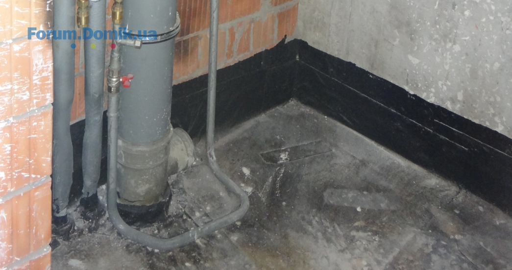

Подскажите, как делается трап в санузле? Ведь надо поднимать уровень пола чтобы вода стекала в трап. А ведь похоже что по нормам уровень пола в санузле должен быть ниже чем в коридоре. Кто сталкивался с этим, какие есть варианты решения?

Дайте дополнительную информацию по вашему санузлу, фото, какие перекрытия в доме, наличие фальшпола, наличие стяжки, какой этаж...

Новострой без ремонта, этаж средний (6), он не трубный, перекрытия - монолитно-каркасные, толщина 200 мм;, фальшпола нет, стяжки нет, просто обычная подготовка пола в санузле от строителей.

Первым делом вам необходимо опустить завышенный тройник канализации, его можно немного углубить в перекрытие сделав небольшую штрабу, так что бы при установке 50 трубы ее середина была на уровне существующего пола, далее к трубе подсоединяете трап, и устанавливаете его немного выше уровня пола, создавая небольшой уклон. Стяжку необходимо будет залить тоже с небольшим уклоном от входной двери к трапу. Если в квартире стяжка не предвидится, то пол в санузле будет выше, как в панельных домах с фальшполом.
Второй вариант пойти к соседу снизу и договорится врезаться в стояк у него под потолком, потолки в санузлах сейчас в большинстве случаев все равно опускаются, а труба, при правильном монтаже и герметизации отверстия в перекрытии, не будет создавать никаких неудобств и проблем соседу долгие годы, в этом случае трап можно смонтировать углубив в плиту перекрытия, совсем не подымая уровень пола, уклон формируется при укладке плитки.

Спасибо, конечно проще видимо первый вариант с созданием уклона в полу и без соседей.
