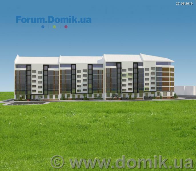

Объект в таком виде попал сегодня в наши базы в виде данных визуализаций и нескольких объявлений о продаже квартир.

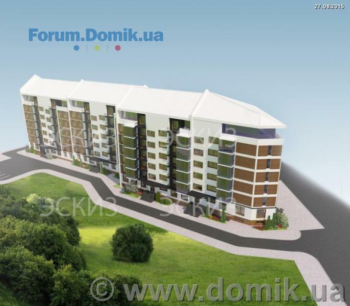

Сегодня в объявлениях на Домике уже другая визуализация. От всего этого несет за версту Войцеховским или его учениками вроде Сусленского или Карамана - на том участке такой дом теоретически нельзя построить т.к. участок максимум на пару метров шире, чем дом с учетом балконов, а вокруг частные дома с приватизированной землей. Кроме этого, земля в аренде под строительство малоэтажного таунхауса, по Генплану - зона малоэтажной застройки, разрешительные документы не регистрировались в ГАСК... Ну и по визуализации - семиэтажка, а продают квартиры в пятиэтажном доме.

Цоколь, 5 этажей и мансарда) вот вас и пятиэтажный дом
GeorgeM
G
Ветеран
4 799
23 ноября 2012
06 сен 2015 14:49
Чепуха. Во-первых, по правилам, которые четко расписаны, в число наземных этажей входят все, включая мансарду и цокольный. Во-вторых, в новых объявлениях дом уже называют семиэтажным.Цитата "Misha777":Цоколь, 5 этажей и мансарда) вот вас и пятиэтажный дом
А вообще, речь идет об очередном наглом самострое - в базе ГАСК появилась Декларация: КВ 83152320047 м.Київ КВ декларація про початок будівельних робіт Будівництво комплексу індивідуальних малоповерхових зблокованих житлових будинків; м.Київ, Шевченківський, вул. Ризька, 19-А 3 Товариство з обмеженою відповідальністю "ЕСКО-ТРАНС-КІ"; м.Київ АТ № 003658
Рудик Владислав Миколайович 2278914159 ФОП Дєвушкін Андрій Геннадійович Дєвушкін Андрій Геннадійович договір оренди 91-6-00828 2008-11-28
Так что строят они малоэтажный (а это до 3-х этажей) таунхаус (т.е. каждая квартира должна иметь отдельный выход на улицу) по Декларации, а не многоквартирную многоэтажку.

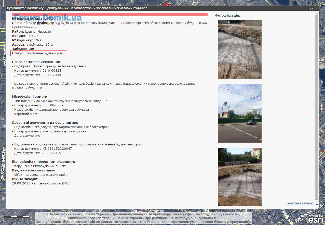

Просьба к представителям застройщика, выложить сканы ГУО и Декларации о начале строительных работ в открытый доступ.
Что имеется: сайт и куча объявлений в интернете - продают квартиры в первых двух секциях семиэтажного многоквартирного жилого дома. По визуализации секций вообще 4.
Открываем базу ГАСК //91.205.16.115/declarate/list.php?sort= num&order=DESC В августе (а когда строительство началось?!) застройщик зарегистрировал следующий документ: КВ 83152320047 м.Київ КВ декларація про початок будівельних робіт Будівництво комплексу індивідуальних малоповерхових зблокованих житлових будинків; м.Київ, Шевченківський, вул. Ризька, 19-А 3 Товариство з обмеженою відповідальністю "ЕСКО-ТРАНС-КІ"; м.Київ АТ № 003658
Р*** Владислав **** 2278914159 ФОП Д*** Андрій Г**** договір оренди 91-6-00828 2008-11-28
Что такое "малоповерховий"? Это до 3-х этажей. Правила технической инвентаризации с ссылкой на ДБН //zakon2.rada.gov.ua/laws/show/z0113-13
Переходим к земле. //kmr.ligazakon.ua/SITE2/l_docki2.nsf/al ldocWWW/1A5AEBEACA7264E5C22573C00053D8BF ?OpenDocument
Теперь идем на сайт градостроительного мониторинга //monitor.mkk.kga.gov.ua/
Что мы имеем? Правильно - нарушение целевого назначения земли, функционального назначения земли по Генплану, отсутствие разрешительных документов, нарушение ДБН и т.д. Нет, у нас страна загадочная - может добрый Вавриш или Целовальник выдал Градостроительные условия на строительство многоэтажки с нарушением Генплана, а ГАСК зарегистрировал уже новую Декларацию на строительство многоэтажки, но еще не успел ее внести в базу, но пока что вся информация из официальных источников однозначна: самострой и мошенничство т.к. идет продажа квартир в самострое. Ну с мошенничеством - это пусть милиция с прокуратурой разбираются. А вот с самостроем и объявлениями о продаже...

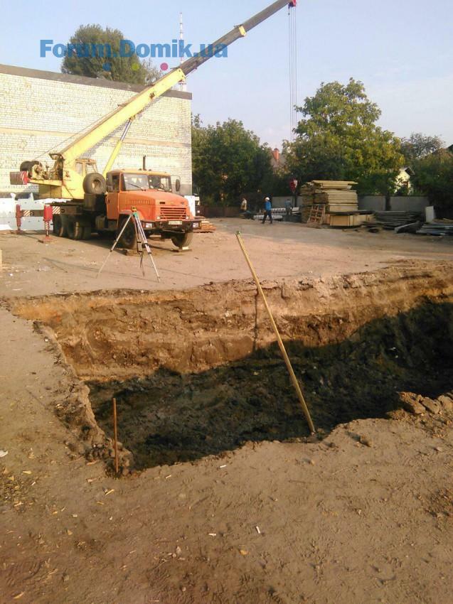

Котлован для второй секции.

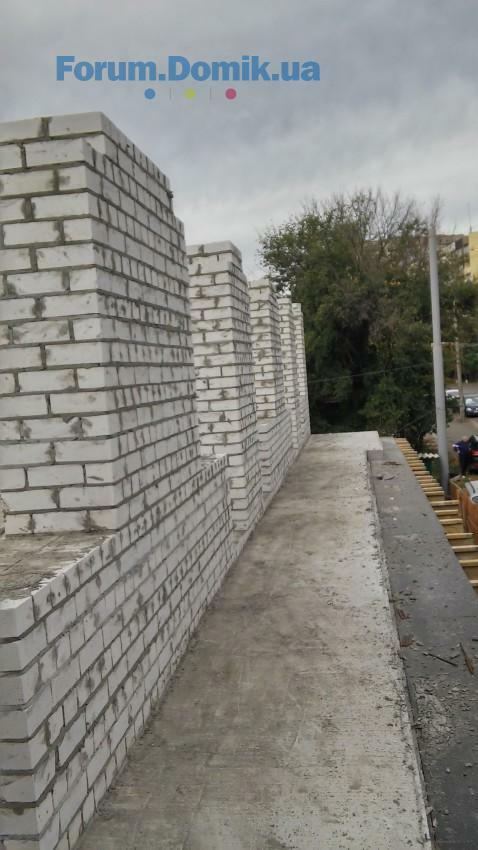

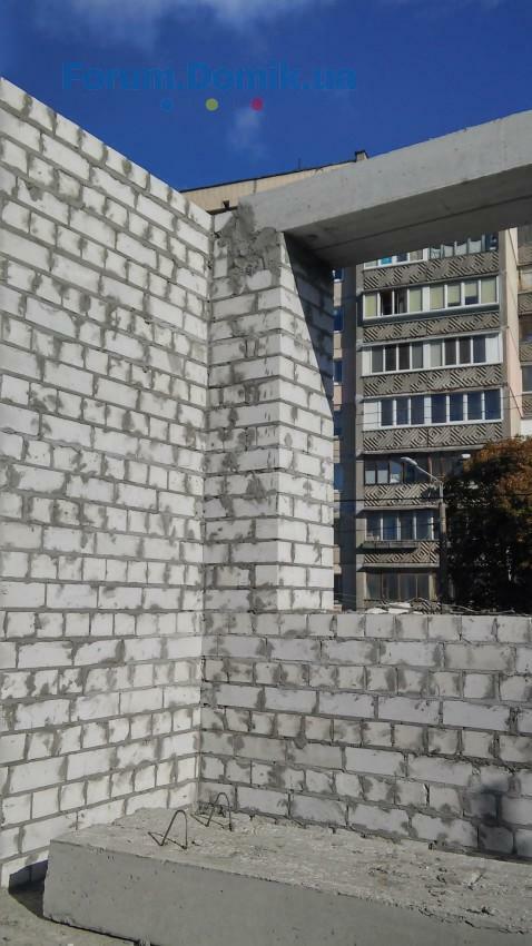

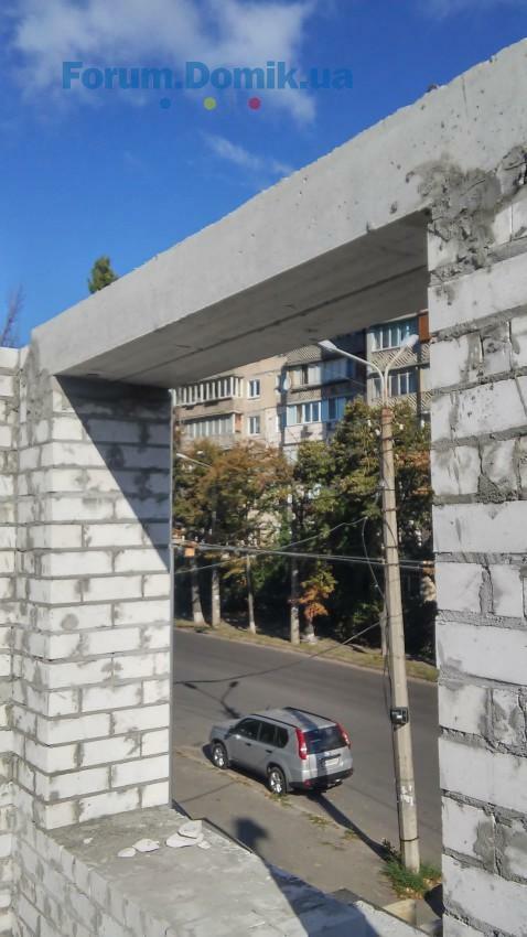

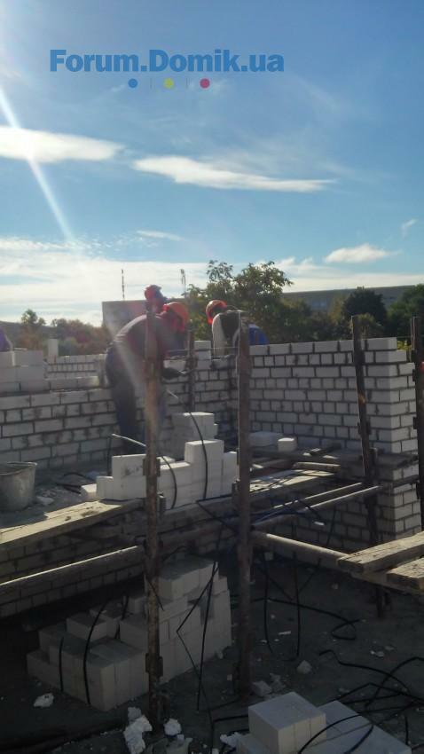

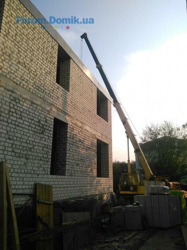

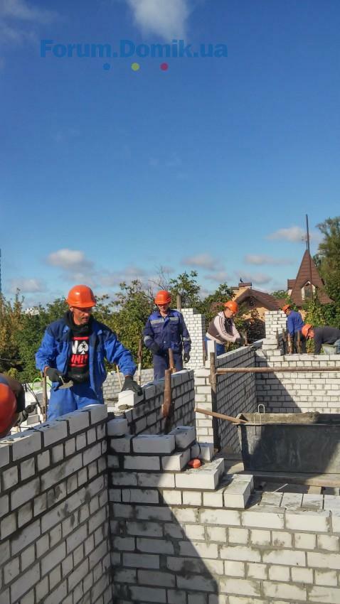

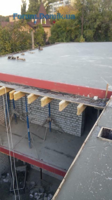

В первой секции завершена кирпичная кладка второго этажа и залита плита перекрытия.
Начались работы по кирпичной кладке третьего этажа.
