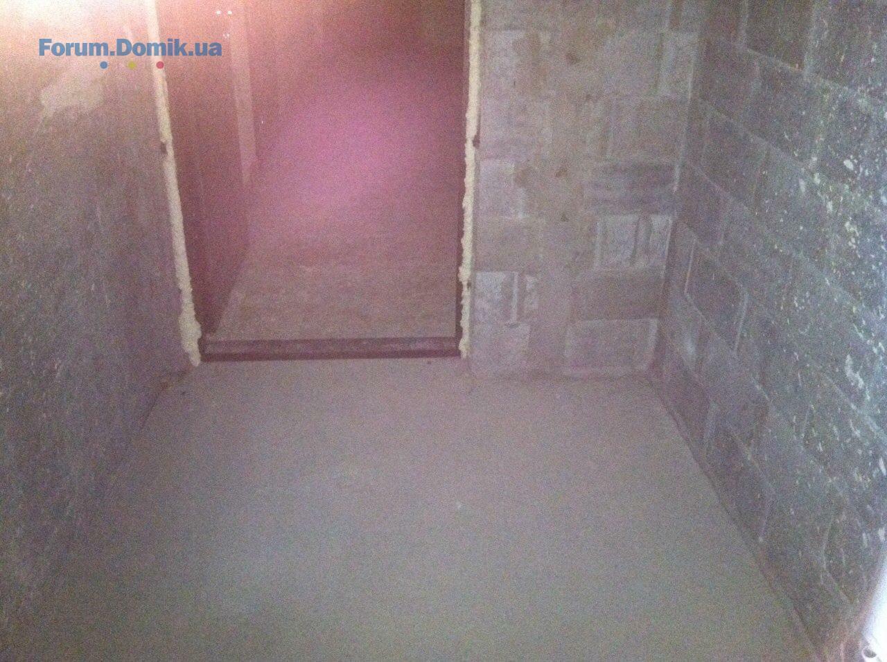

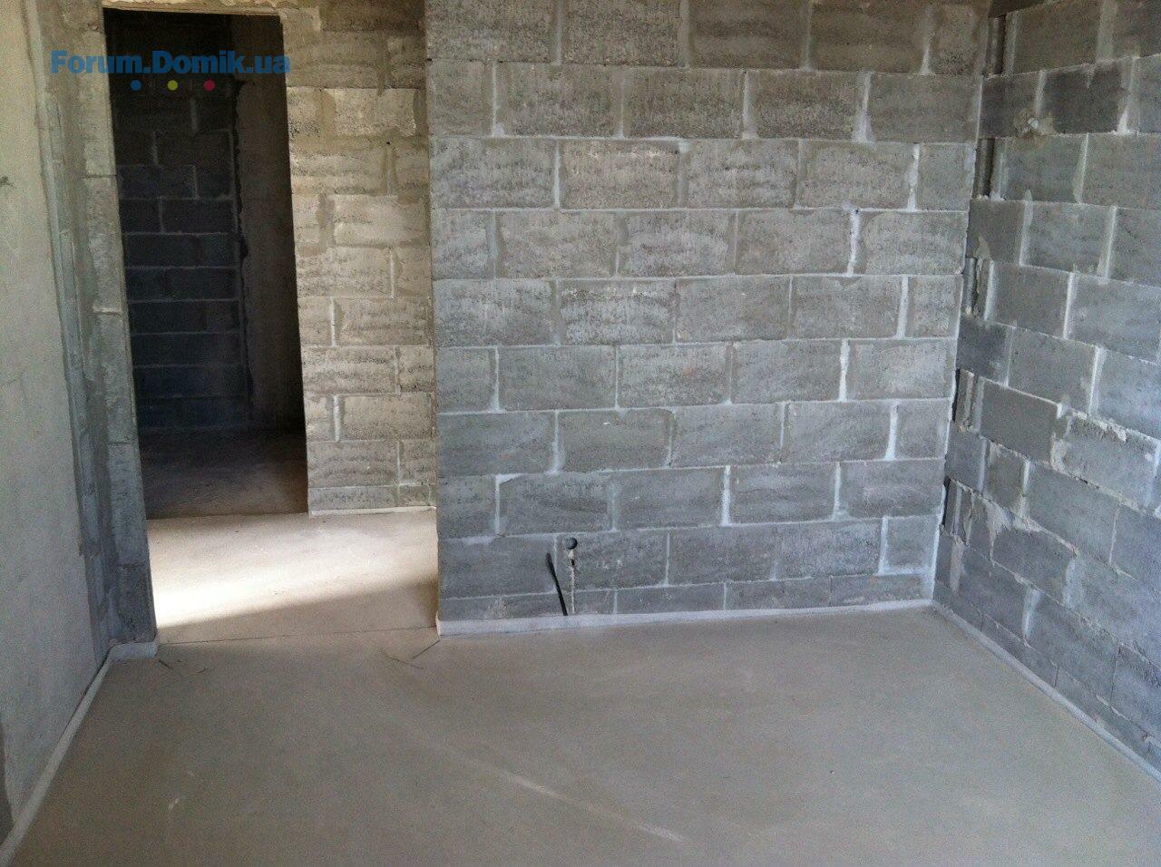

Цитата "luknatali":Сегодня были на просмотре: записываться не надо, очереди нет. Поднимаетесь на 2 этаж, и дальше В.И. заводит в квартиру.
Из замечаний : над входной дверью вверху щель 2-3см между потолком и стеной, подоконники лежат на пене, на кухне подоконник вообще болтается.
Перепад в 1-2-3см между монолитними колонами и стенами из блоков.
Как реагировали на Ваши замечания? Намерены ли исправлять? Какие сроки?

На замечания реакция нормальная. По первому дому все квартиры которые ниже 17этажа , с завтрашнего дня пройдёт бригада и устранит мелочи (замажет).Перепад толщины стен и пилонов монолита- это конструктивная особенность дома,по плану квартиры эти выступы есть, на нижних этажах больше, на верхних меньше. Стяжка ровная, окна выставлены по уровню + дверь+радиаторы отопления.Особых замечаний в принципе нет.

Сегодня был на просмотре. Утром позвонил. В районе 14.00 приехал. Поднимаются всей толпой. Квартиру открывают и идут дальше, а ты смотришь что и как. У меня одно стекло разбито и один проем в комнату разбитый. ВИ сказала, что про стекла оконщики в курсе- на след. Неделе битые окна щаменят. Проем тоже доделают. В общем впечатление неплохое. Стяжка вроде норм на полу. Стена ванной правда криво типа поштукатурена. Не совсем понятно почему она замазана цементом. Но то таке. Все равно придеться штукатурить и ровнять

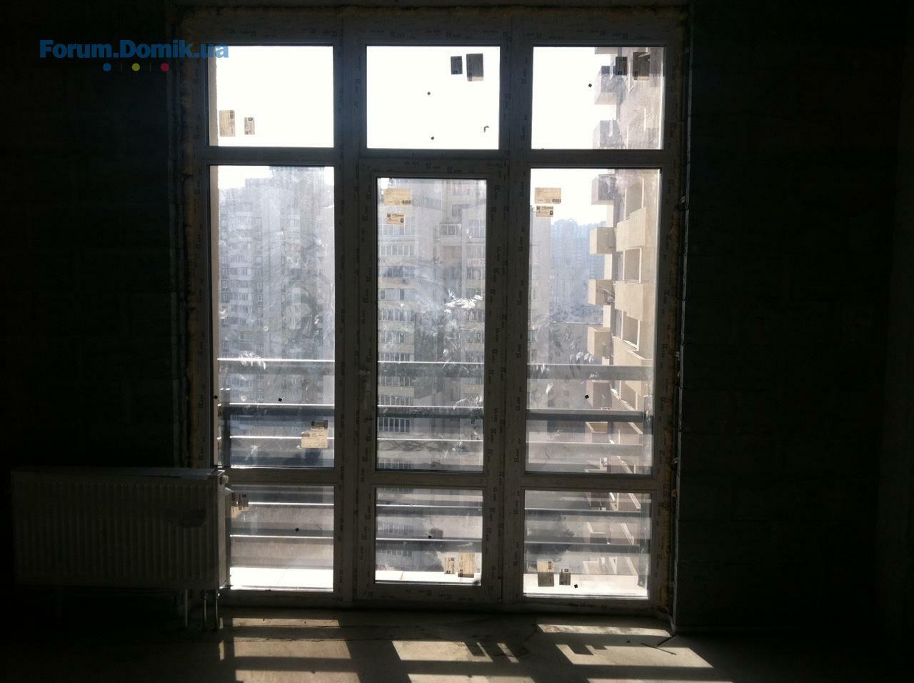

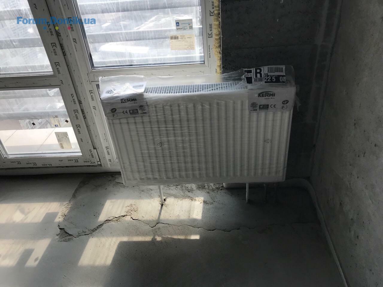

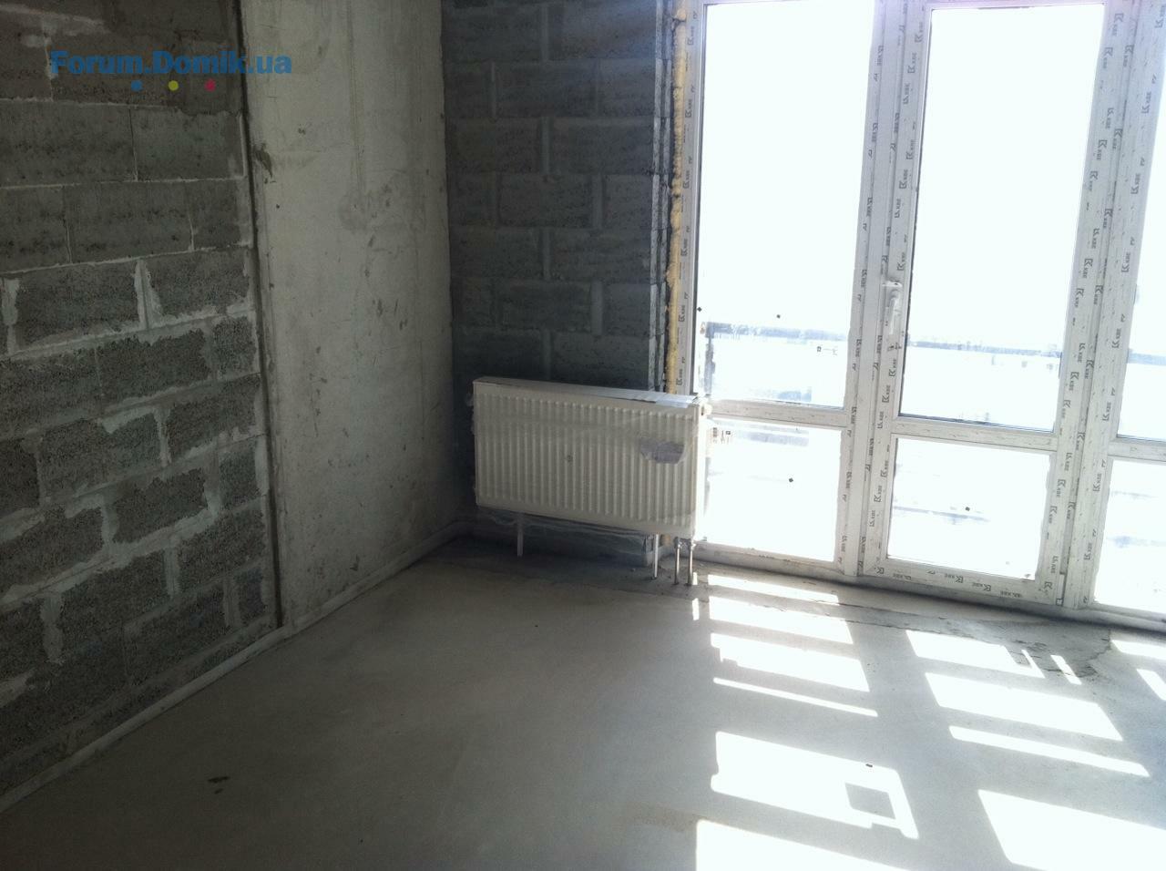

И немного фото, 2г2

Замечания записала в журнал. Под подоконник сказали подложат кирпич. Щель между потолком и стеной замажут каменщики.
Про перепад между монолитными колоннами и стенами из блоков не писали -- не вижу смысла. Будем исправлять стяжкой.

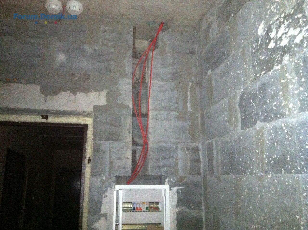

Пожарные датчики есть в комнате,кухне - по одному и два в коридоре.
Над щитком в коридоре выпилян проем. Так и должно быть? В.И. говорит что это для разводки проводки.

Цитата "VADJUST":И немного фото, 2г2
Вторую батарею не думали докинуть с другой стороны панорамного окна.
VADJUST
V
487
24 марта 2016
10 апр 2018 18:25
Возможно да, сейчас думаю о развороте батареи к глухой стене. Не нравится мне как она выступает к окну
Terrorist
913
16 июня 2016
10 апр 2018 18:30
Тоже думал, два недостатка: эффективность снижается, и в углы (рядом) ничего не поставишь . https://kermi.com.ua/?utm_source=google&utm_medium=cpc&utm_campaign=327415007&utm_content=260438115071&utm_term=%2Bрадиаторы%20%2Bkermi&gclid=EAIaIQobChMIsNm22cqT2gIVGoGyCh3cUgj1EAAYASAAEgJAz_D_BwE внизу считалка: расчёт радиаторов на площадь

Цитата "Terrorist":Тоже думал, два недостатка: эффективность снижается, и в углы (рядом) ничего не поставишь . https://kermi.com.ua/?utm_source=google&utm_medium=cpc&utm_campaign=327415007&utm_content=260438115071&utm_term=%2Bрадиаторы%20%2Bkermi&gclid=EAIaIQobChMIsNm22cqT2gIVGoGyCh3cUgj1EAAYASAAEgJAz_D_BwE внизу считалка: расчёт радиаторов на площадь
Спс за информацию.
//smartclimate.com.ua/prod15241-Radiator _aluminievii_GARDA_Aleternum_200090.html &from=ya
Ну да,так как сейчас они стоят совсем не комильфо.Я думаю что комнаты с панорамными окнами будут самые холодные (угловая+окно большое).Я присматриваюсь к такому варианту (по ссылке).И узкая,должна в аккурат стать от окна до угла и высокая.Можно выбрать от 90см.и выше 200см.+можно брать посекционно.И красивая и теплоотдача нормальная должна быть.А можно и с двух сторон от окна поставить.Раньше присматривался к внутрипольному конвектору,но полазив в инете,ютубе,пообщавшись в магазине который специализируется только на конвекторах,понял что - больше чем +.То что сейчас стоит возле(перед) панорамного окна от застройщика менять буду 100%.В остальных комнатах ещё не знаю.
