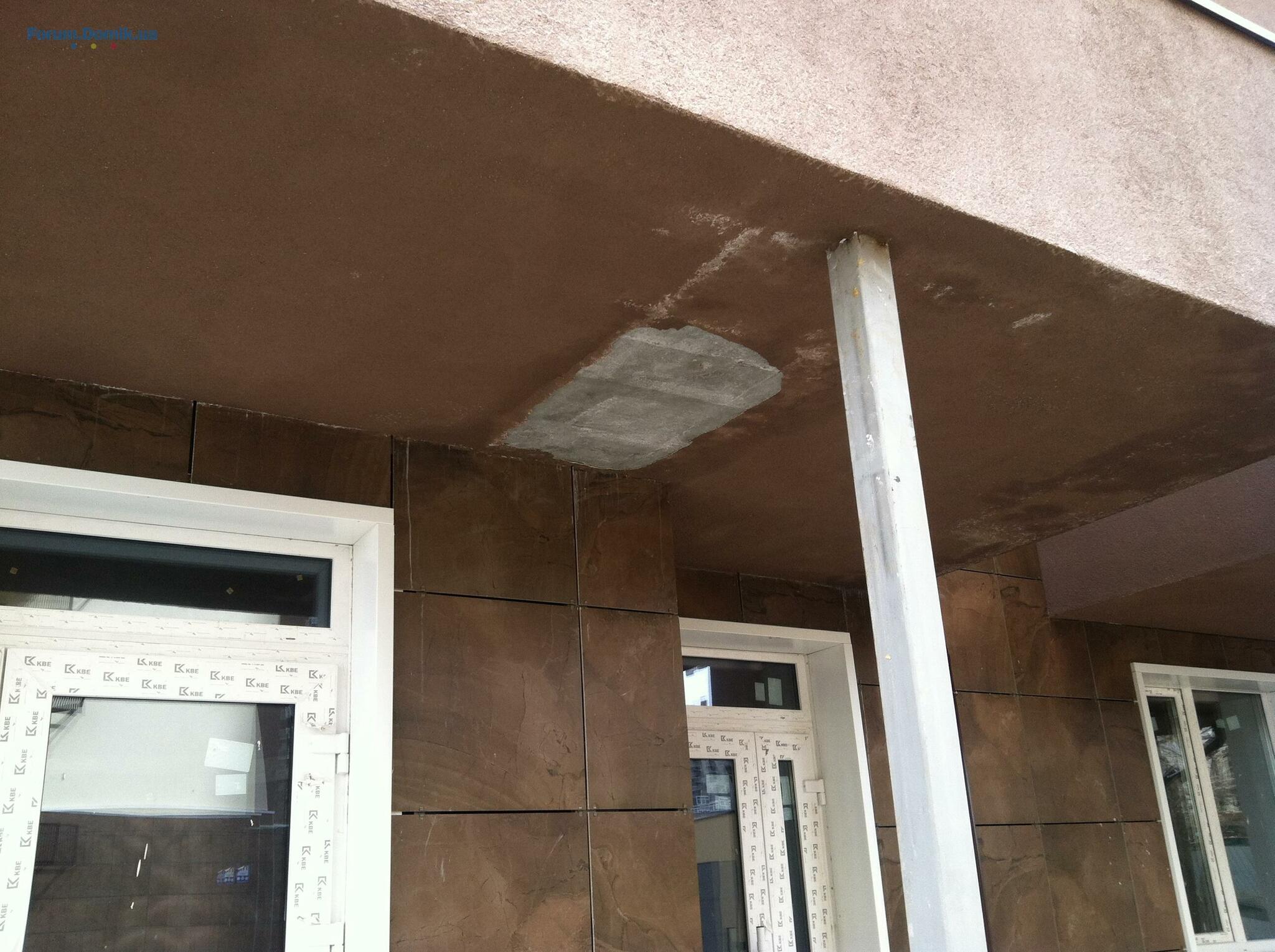

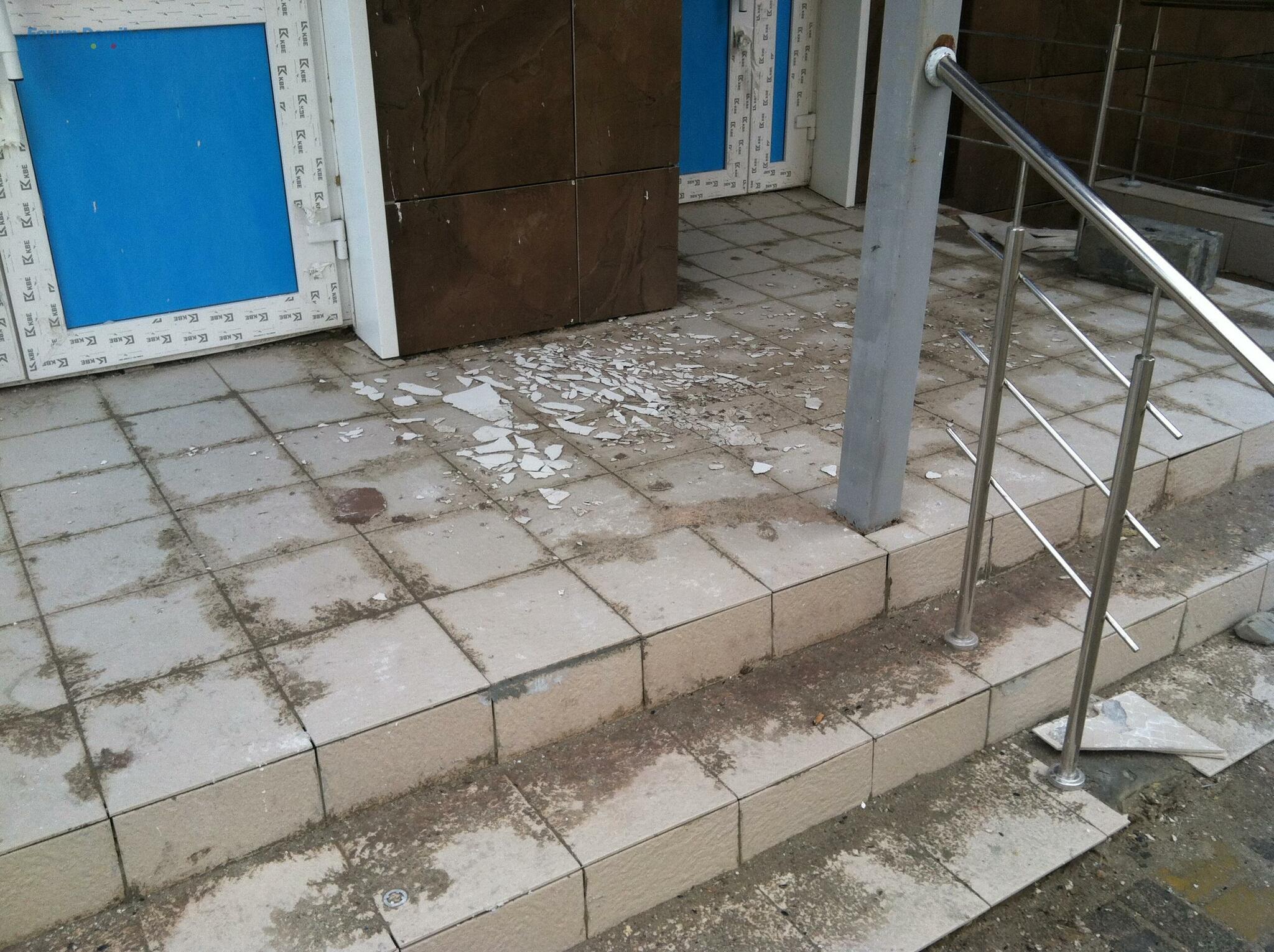

Уже отвалилось

Цитата "VADJUST":Уже отвалилось
Уж эти уродливые колонны! Ну на статуи сфинксов я не рассчитывала, но как можно было такое уродство спроэктировать в наш век?
P.S.слов нет для возмущения
Oxotnik
O
144
27 января 2017
01 апр 2018 21:48
Чем дальше -тем ‘интересней’. Экономия на всем- это по 23т за квадрат. Представляю что на Каховской будет- по18т. и курс бакса выше.
Как им не стыдно такое сдавать? Через полгода все развалится. Две ведущие строительные компании страны. Пусть бы головы правления на это посмотрели но к ним не добиться. Может действительно прессу пригласить? А то понтов много а такое убожество строят

не только развалится, но и плитка внутри поколется при ремонтах.
ничего особо страшного нет. жек при передаче должен потребовать ликвидировать недостатки.
колонны надо обложить коричневым кирпичем в 1/4. это может сделать и застройщик.
