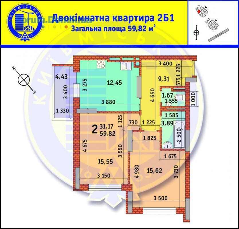

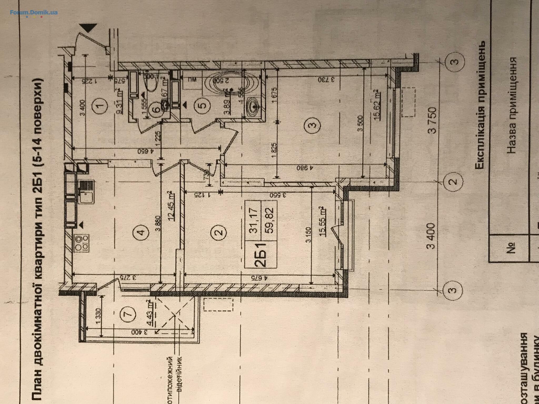

Цитата "Arch ":Никто не думал что можно сделать с планировкой 2Б2 ?
Есть у кого-то мысли, поделитесь,,,

Пришло только : уменьшу ванную по длине на метр,( с2.5м на 1.5м) к комнате прибавиться ~. полтора метра, аппендицит комнаты станет меньше, стиралка на кухню. Больше конструктивного не вижу.

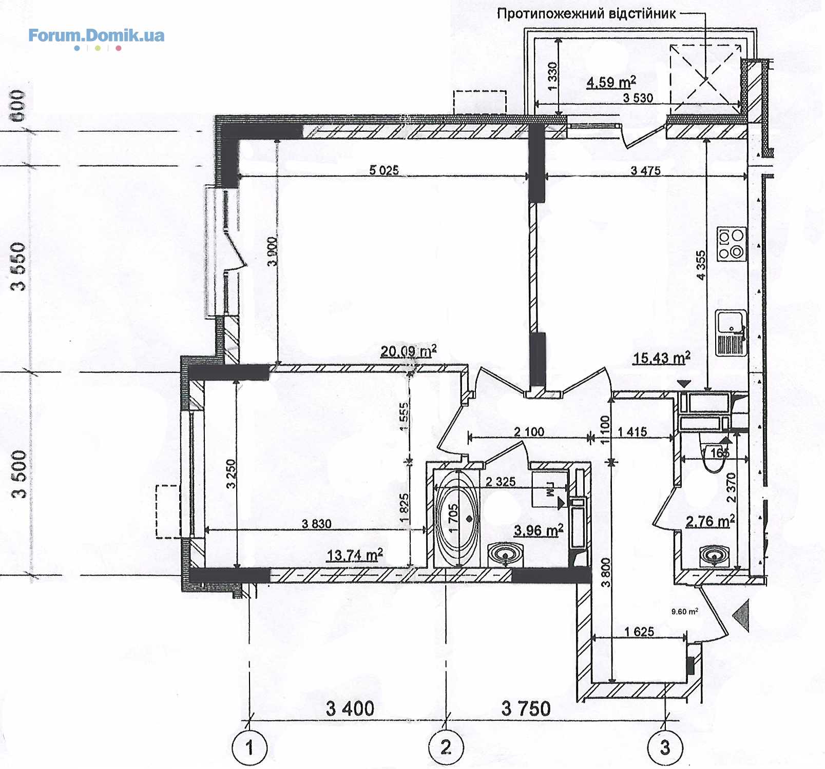

Додаю очищений план квартири.

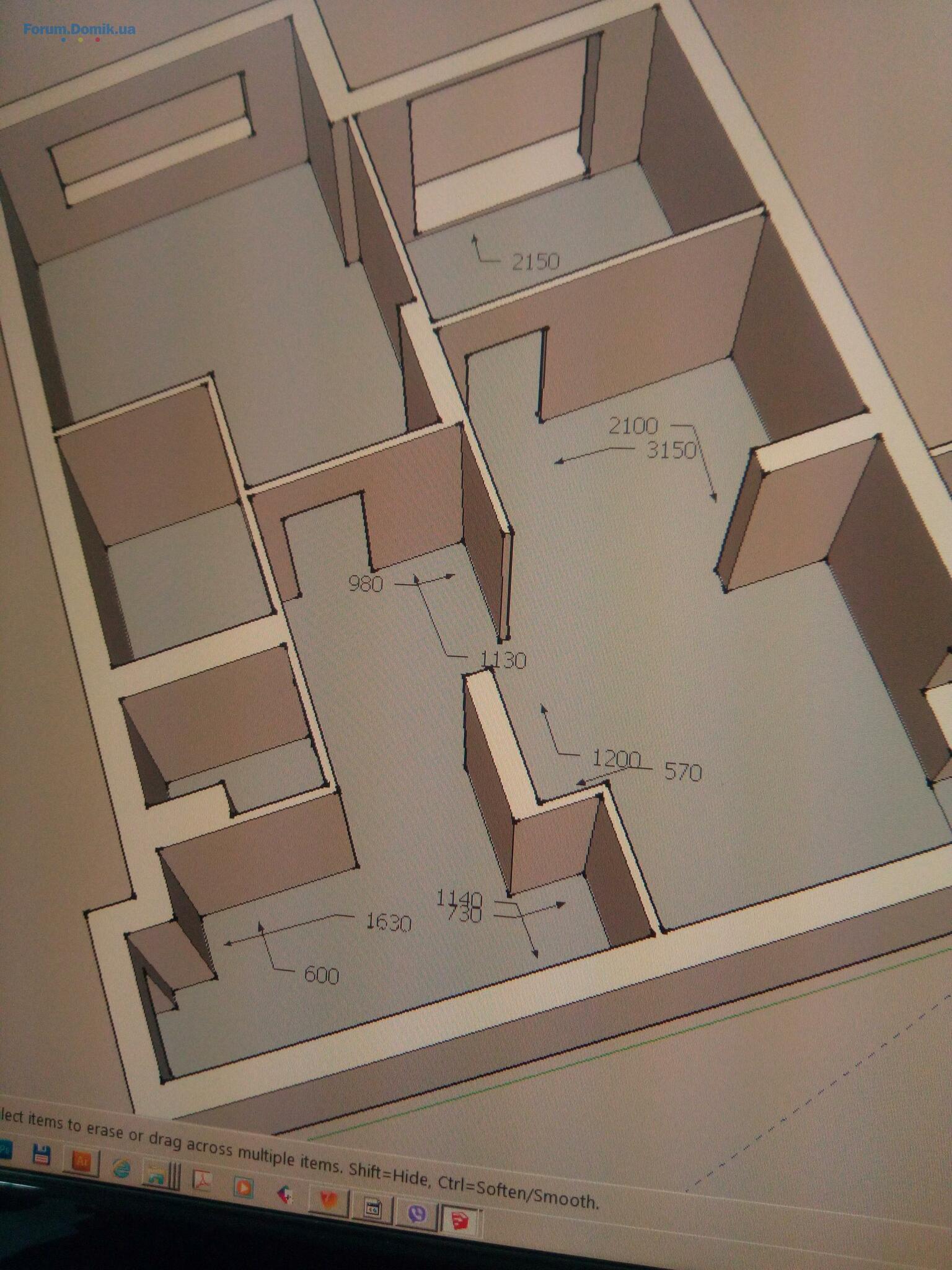

Это оригинал!Размеры вам известны.Ссылка прилагается.Интересно?Скачайте,установит е SketchUp 2017,в ютубе есть уроки.И юзайте на здоровье.А я щас намалюю как я это вижу.Ну как пример.
//dropmefiles.com/Ozljz

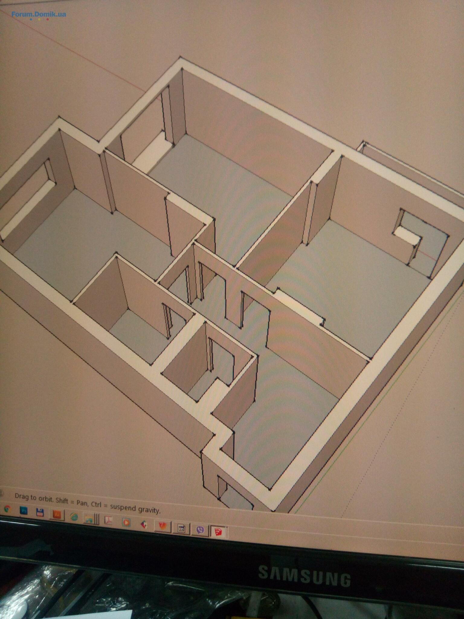

Как по мне так не плохой вариантец вырисовывается.Маленькая спальня с франц.балконом.Зал остается без изменений,хотя по желанию стену с дверью можно утопить в комнату,таким способом увеличивается коридор,и по правую сторону становится шкаф,ну или наоборот,немного утопить в коридор (придется правда вход в ванную смещать максимум к стене),тогда увеличивается комната и в таком большом аппендиксе по правую сторону становится тот же шкаф (большой),ну или что то из мебели и она же продолжается до окна.Ванная и туалет без изменений(ну разве что вход сместить при желании.В коридоре появляется ниша под небольшой шкаф,при этом еще или вешалка или шкаф с лева от входной двери становится.На кухне что бы обыграть угол с права от портала(арки) отлично становится большой 2х дверный холодильник (немного правда будет выпирать).Балкон оставил тоже без изменений но по желанию можно присоединить к кухне,но я лично против.Вся техника,мебель и т.д. на кухню влазит.И в нише,которая появилась за счет уменьшения спальни становится большой диван(можно угловой),напротив телевизор или в этом месте поставить диванчик и стол для приёма пищи.Короче выходит евротрёшка.Лично мне нравится.

В спальне опечатка,там 2500х3150!

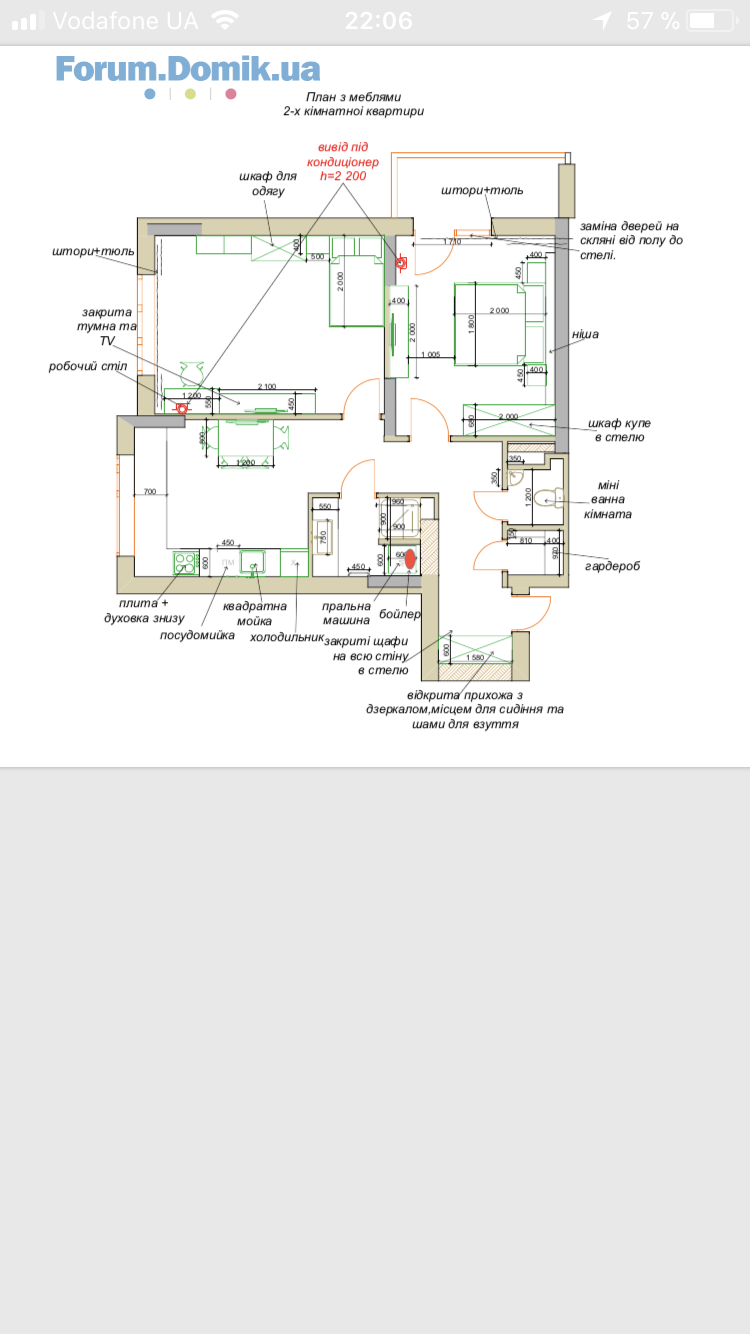

Так просто визуально понятно что влазит,что нужно сместить,какой проход остаётся и т.д.А мне по приколу даже.Может мне на дизайнера учится нужно было?)))
Вот для визуализации накидал мебели.Правда выход на балкон пришлось сместить.

Точно.Пропустил.)))Но можно в коридоре сделать маленькую нишу с дверью и в ней поставить стиралку.Как бы с низу не жилая комната,тут же и подвод воды и слива.А таки да,дизайнер даже за самый нелепый макет деньги берёт.Но я же и не дизайнер,мне не жалко))).Да по сути люди сами не хотят думать.Многие даже не представляют какие размеры у техники,мебели.Не догадываются какие есть стандарты.Дизайнер по сути не только передвигает стены и подбирает цвет.Там ещё всякие тонкости типа электроточки,вытяжки,размер техники,мебели и т.д.
