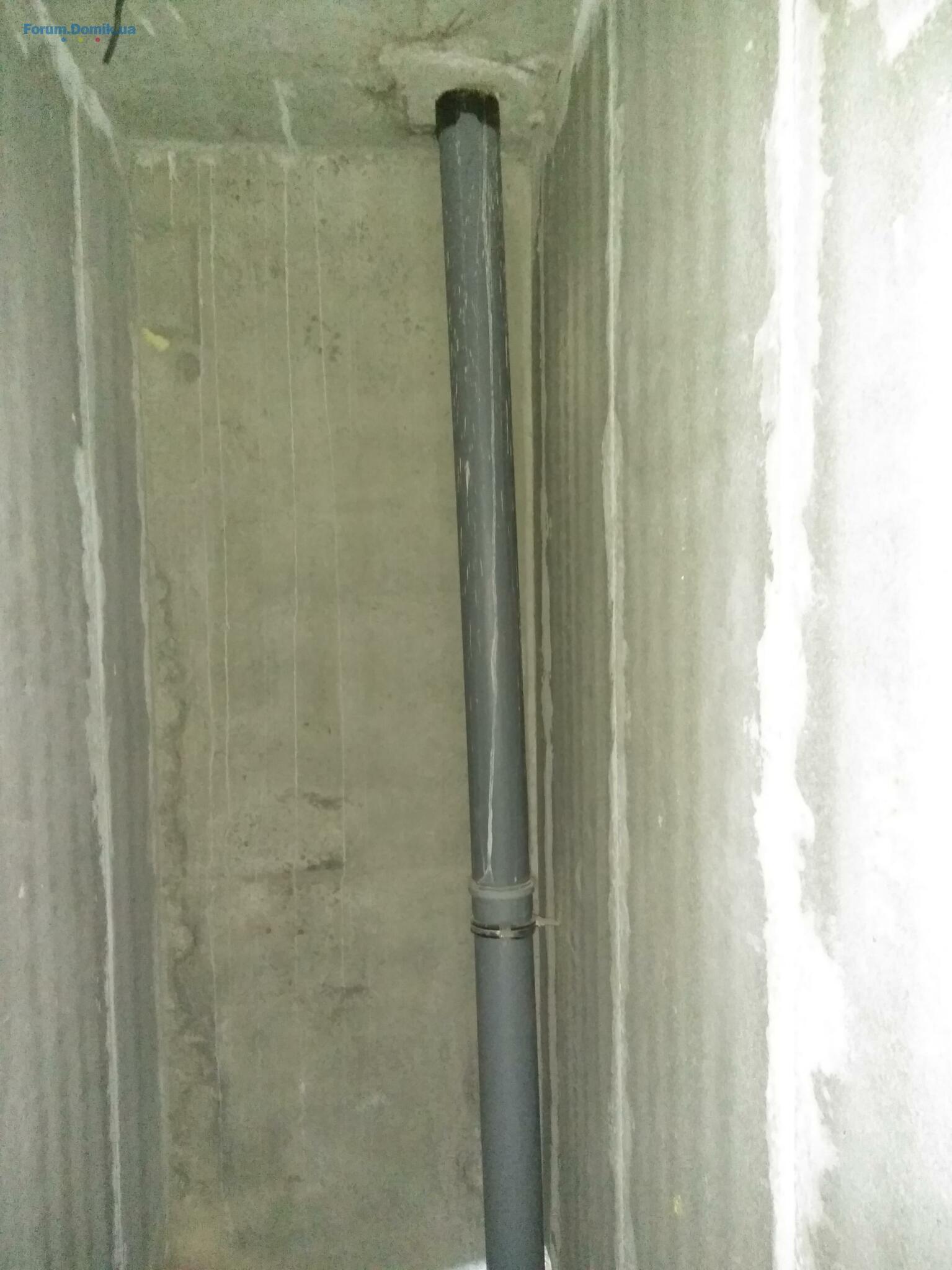

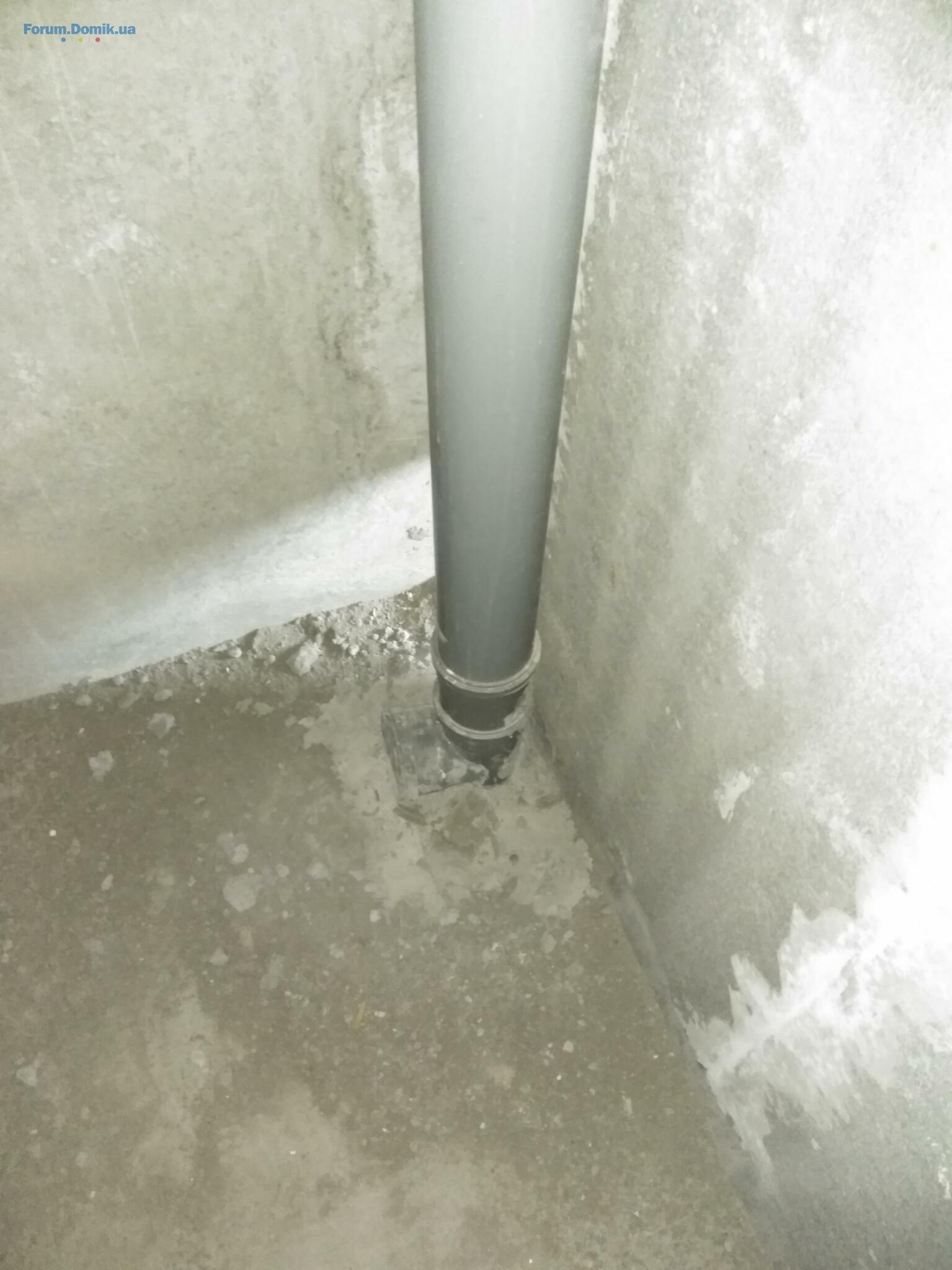

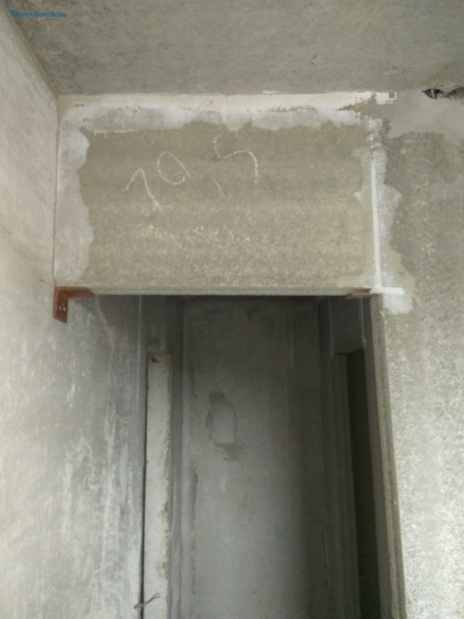

Был на днях в своей квартире в первом доме и чувства двойственные: с одной стороны это уже наконец финишная прямая, а с другой у кого-то есть ещё такой кривой стояк и кривая плита над кухонной дверью? Так же смущает сильно утопленный выход из трубы на унитаз.

Цитата "Dimension":Был на днях в своей квартире в первом доме и чувства двойственные: с одной стороны это уже наконец финишная прямая, а с другой у кого-то есть ещё такой кривой стояк и кривая плита над кухонной дверью? Так же смущает сильно утопленный выход из трубы на унитаз.
У нас в 3-1 тоже такой кривой и утопленный стояк
У нас 1-4 кривой и утопленный стояк( так блин еще и возле стояка поверху стяжки холмы из гипса,цемента) а на счет плиты над кухонной дверью не смотрели.
У меня в 3-1 еще и отверстия под трубу в полу и в потолке не были заделаны. Так что вам еще повезло)
Сильно утопленный стояк, так это для вас же наоборот преимущество,плюс так сказать.Кривой пластиковый магистральный стояк-это тоже правильно. Стояк пластиковый должен идти зигзагообразно от этажа к этажу чтобы вода не падала вертикально вниз с большой скоростью (вода тогда разбивает внизу пластиковые трубы,сильно шумит и плохо смывает дерьмо). А вот хомутов креплений на магистральном стояке маловато(их по правилам ставят через каждый метр на пластике).Плита над дверным проходом на кусочках уголка-это конечно жесть.
