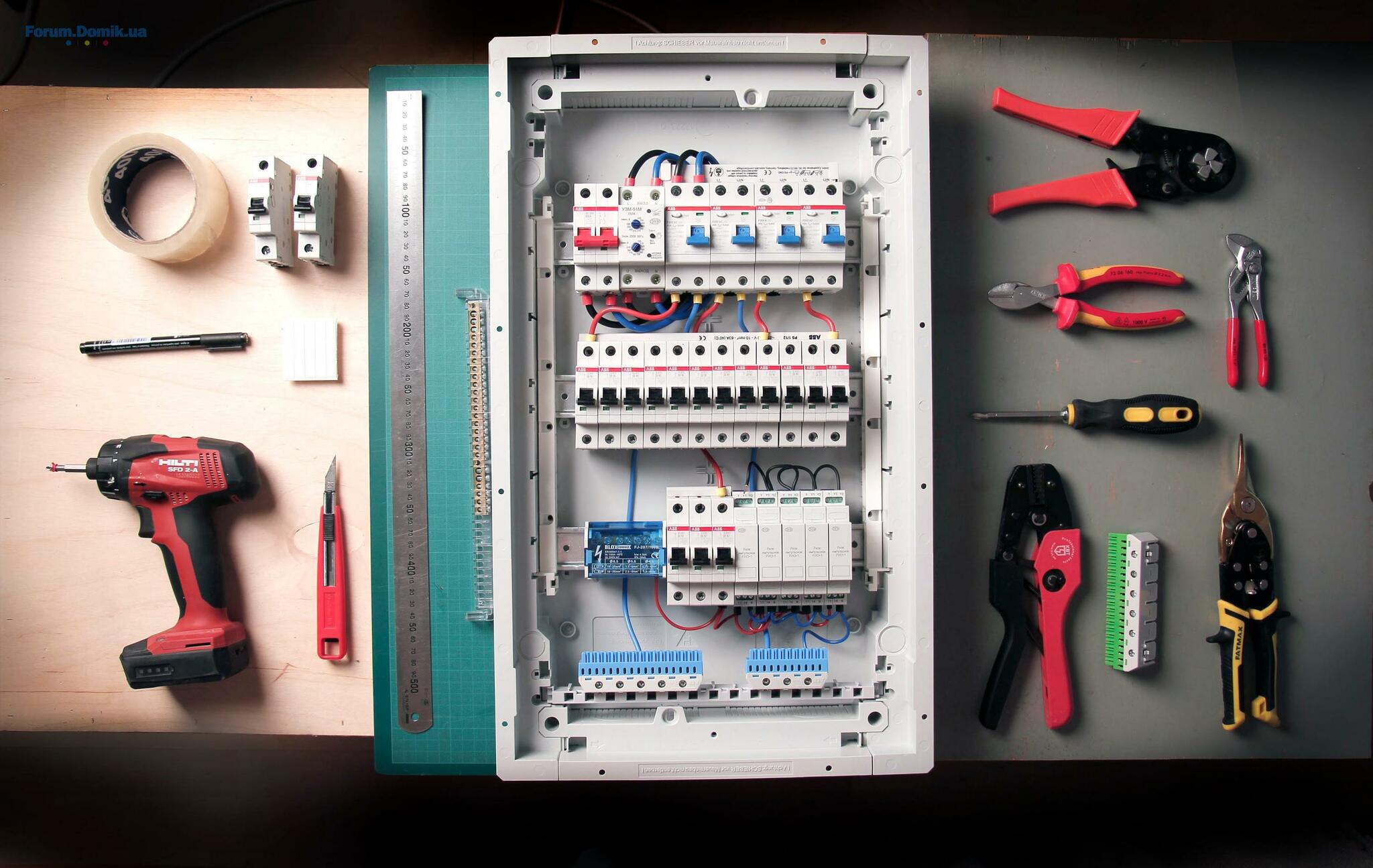

Фото-пример щитка для 1к квартиры

Цитата "# groza.anton":Фото-пример щитка для 1к квартиры
крутяк...УЗО АВВ ...только зачем для однухи четыре УЗО? УЗО нужны только для розеточной сети. ну пусть одно УЗО для комнаты, одно для кухни и для особого извращения отдельное УЗО для электроплиты.не хватает двух отдельных шинок под нейтраль (полюса N разных УЗО нельзя соединять вместе) и одной шинки под РЕ провод заземления.а так для однухи очень много автоматов.куда их столько?не представляю...да еще и импульсные реле, оно применяется что-бы включать и отключать свет с разных концов длинного коридора или длинных лестничных подъемов.

Все зависит от хотелок, там на фото щит на 36 модулей забит под завязку, а у кого-то все распределение по всей квартире на этажном щите занимает 6 модулей (но у нас 3 фазы, при всем желании в 6 не влезете)
