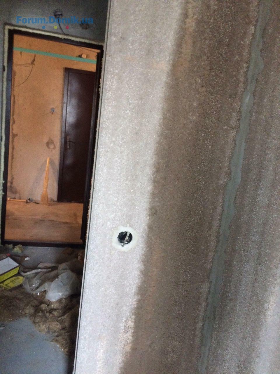

Повезло Вам) на фото видно щель в коридор и текущую по стенам воду(
[attachment=2]IMG-edd90369ad490fab465ad1102856f94f-V.jpg[/attachment]
[attachment=1]IMG-ea1cd706843c0c8c0b579652f45f440b-V.jpg[/attachment]
[attachment=0]IMG-fe5512aeebd2b7541039d62679d1a7a6-V.jpg[/attachment]
Щель-это фигня. А вода течет по стенам- это скорее всего не установили противодождевого козырька на вентиляционные каналы на крыше и на выход канализационного канала на крыше тоже не установили козырька..
