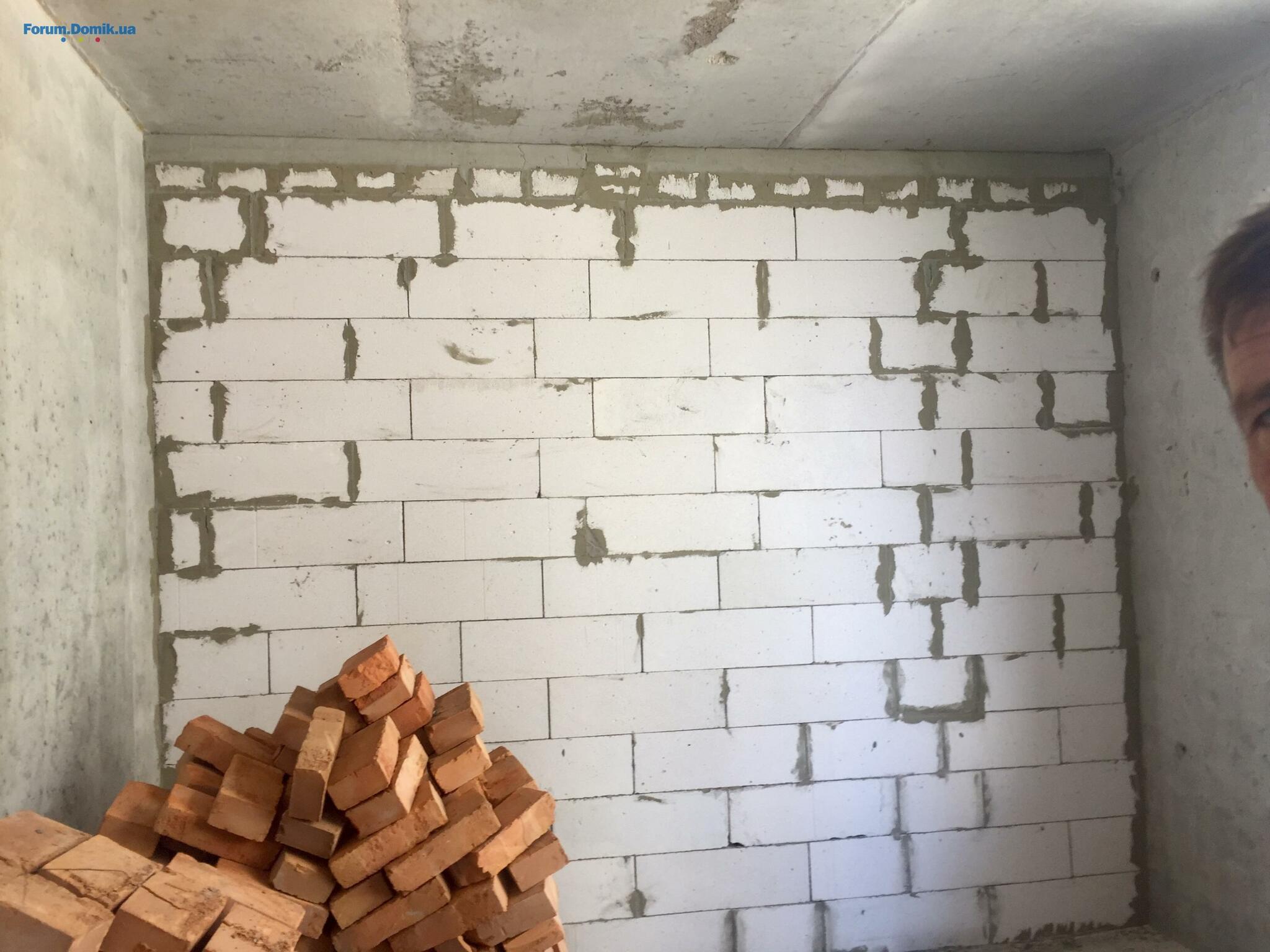

Нет , не во всех домах такую фигню делали. Это лепили в домах первой очереди.Тех работяг вместе с их прорабами потом турнули.
В восьмом доме этого нет, можете фотки кладки посмотреть.
В восьмом доме этого нет, можете фотки кладки посмотреть.Dimon_the_best

Ну так у вас так же, просто скрыт за слоем бетона

там нет утеплителя.можете посмотреть вырезку из инструкции по обустройству стен из газобетонных блоков.
Не утешайте себя,вам придется ссориться с КГС или самому "дорабатывать напильником" в процессе ремонта.Есть разные варианты доработки.главное шоб свет был и вода.

ДА Kamerad ,шатается и будет шататься, пока не сделаете все по правилам .Если не сделать по правилам наружная стенка , упаси бог , может со временем упасть кому-то на голову.Внутренняя перегородка,если не скрепить с монолитом , грозит только потеряными деньгами за ремонт.

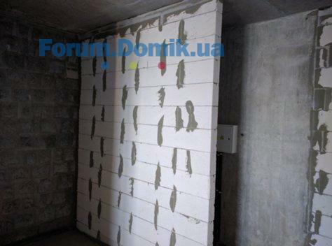

Вот один из вариантов доработки.

Цитата "Dimon_the_best":Кто из осведомленных знает
в монолитном доме межкомнатные стены:
сверху стены из пенобетона (верхний ряд, который должен крепится к потолку) может быть вместо кладки пеноблоков - утеплитель ?
Верхний ряд должен максимально подходить к перекрытию, в перекрытие должна быть забита арматура, связывающая кладку и монолит. Щель обычно заполняется монтажной пеной, базальтовой ватой или уплотняющим пенополиэтиленовым жгутом. По сути дела это эластичный компенсационный шов, не дающий стене разрушатся под воздействием усадки и температурных расширений.
На деле у большинства каменщиков нечем бурить отверстия под арматуру и самой арматуры нет в достаточном количестве, прорабы экономят на перфораторах, бурах, болгарках, отрезных кругах и самой арматуре. На практике каменщик той же арматурой пробивает/ковыряет отверстие сантиметр два и типа закрепляет так в монолите арматуру, а бывает она просто касается бетона.

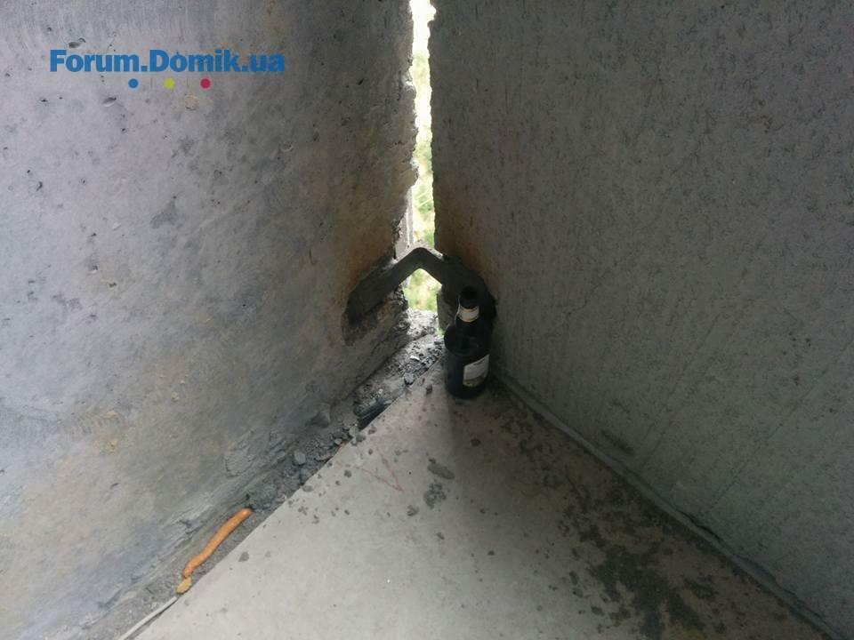

Цитата "Citizen_":
После такого начинаешь понимать преимущества панельных домов в данном комплексе, никаких дыр в стенах, щелей по 11 см. в оконных проемах и...шатающихся стен.![]()
Citizen_ , преимущества панельных стен?
вы действительно считаете, что панелька лучше монолита?
вот вам пример киевской панельки, разве в монолите такое бывает?
Это КГС такое отстроил или Аркада в "Эврике"?
В моей квартире я такого не заметил.
