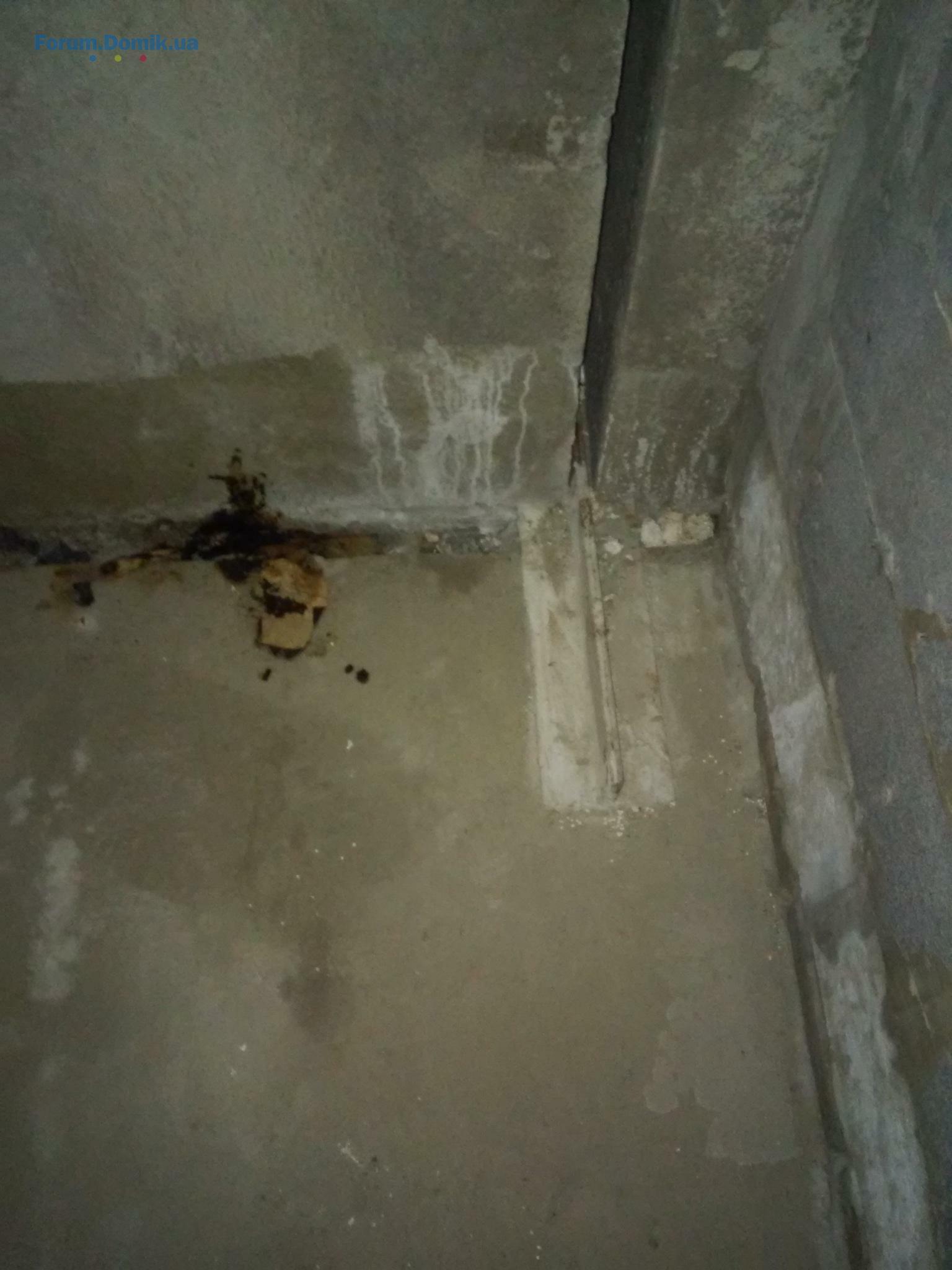

Хотел бы получить комментарий от представителей КГС, по постам от пользователя Novom-Zamkov понятно что 100% имеет отношение к КГС.
Может вы прокомментируете данное фото и как ваша компания борится с такими явлениями, или это стало ЛИЦОМ КГС или ВИЗИТНОЙ КАРТОЧКОЙ КГС или это продолжения акции "Здивуємо всіх"?

Ну работяга почувствовал что не добежит до биотуалета а лифт не работает. Но до той поры как вы начнете делать ремонт, "Dieses Scheissen" превратится в пыль.
Та не смешите вы народ , не может КГС контролировать пищеварение каждого работяги.

Цитата "JurijK":Ну работяга почувствовал что не добежит до биотуалета а лифт не работает. Но до той поры как вы начнете делать ремонт, "Dieses Scheissen" превратится в пыль.
тогда приглашаю Вас убрать эту пыль. А лифт кстати уже давно работает....

Цитата "Jorjuk":Хотел бы получить комментарий от представителей КГС, по постам от пользователя Novom-Zamkov понятно что 100% имеет отношение к КГС.
пипец! это уже не свинство- это скотство, животное...
прорабу в каску и наголову на денек.
В акте приема-передачи укажите лишний груз
