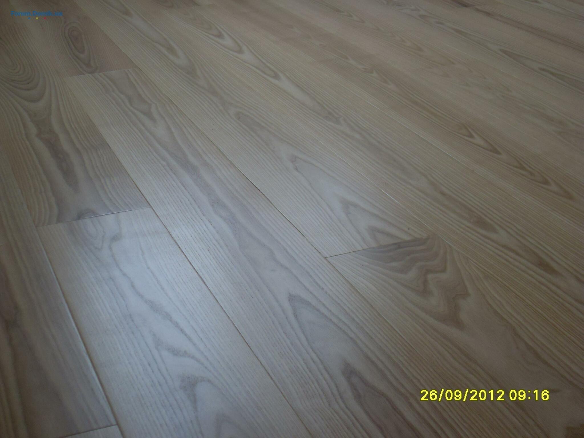

Плитка однозначно долговечней, но в межсезонье тоже нужно включать подогрев ибо очень холодная.
Паркет для комфортного подогрева и в межсезонье сам по себе теплый.
Можно и такую штуку уложить на пол - термо ясень, но удовольствие не из дешевых(
