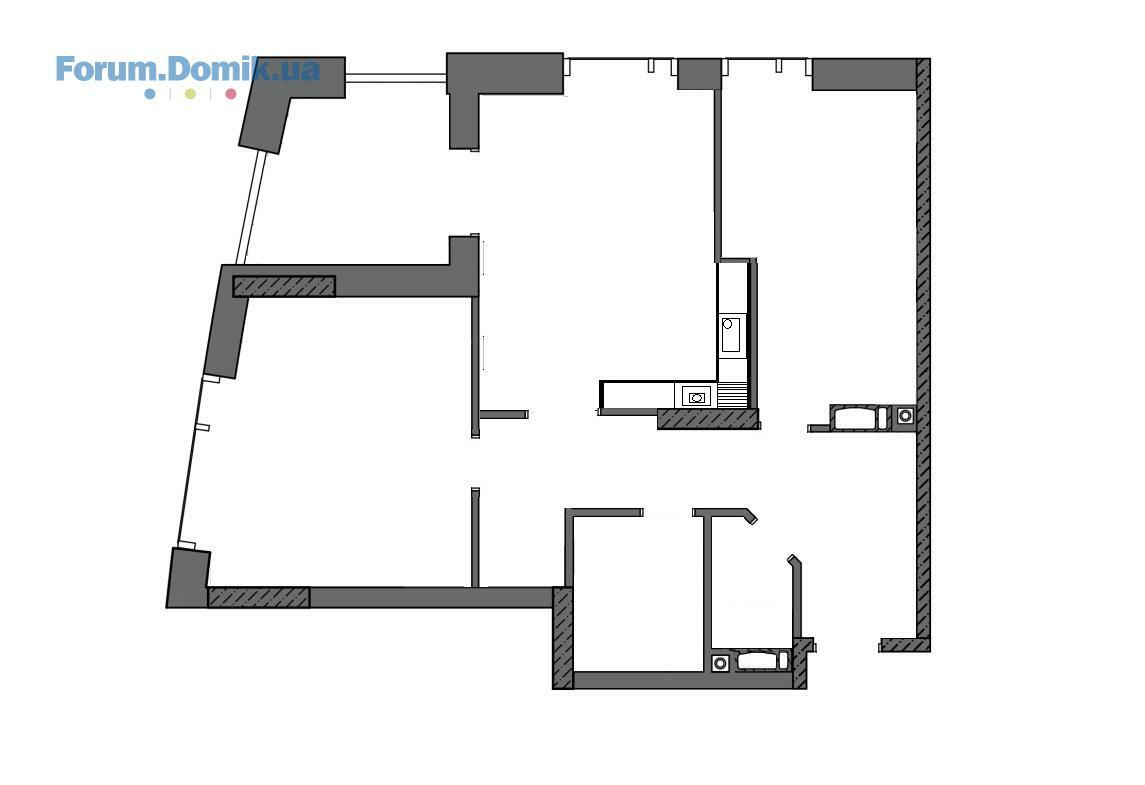

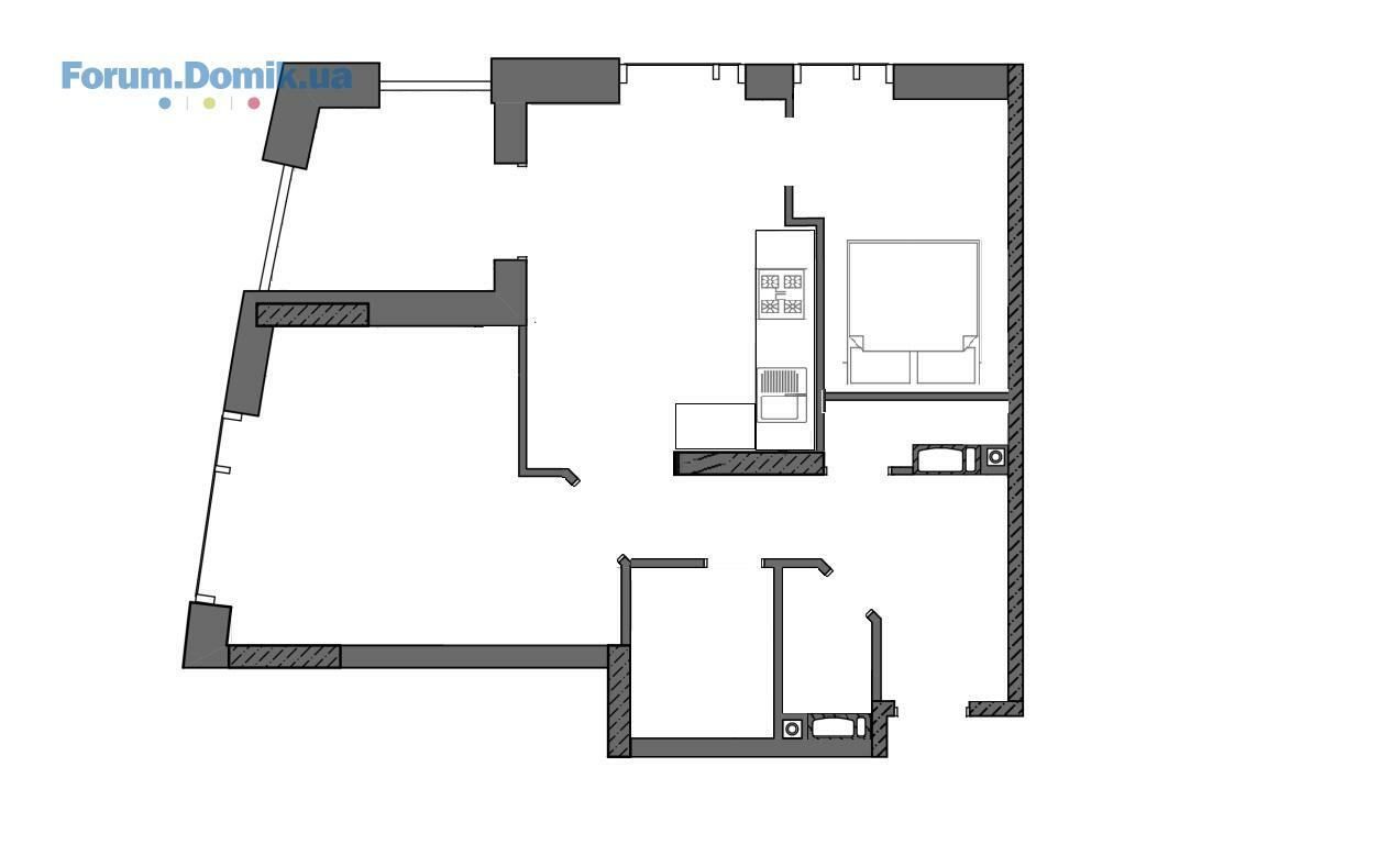

Касательно планировки 2А, планируем перенести кухню в комнату, где балкон. А там, где по плану кухня - детскую.

А запрет на перенос мокрых зон просто проигнорирует? Так же требование согласование перепланировки с УК. А такие изменения вам не согласуют. И хотелось бы увидеть как вы проложите вентканал и канализацию. Соседям с низу сочувствую, вы хоть предупредите их, пусть натяжной потолок делают, а то не дай бог кипяточек ночью с потолка в спальне польётся.

Планируете перенести мокрую зону? Кроме того что это запрещено, то могут возникнуть проблемы с вентиляцией и канализацией.

Сначала тоже идею тормозил перенос мокрых зон, но в отделе продаж менеджер уточнила, что это возможно и многие инвесторы при просмотре с прорабами и дизайнерами рассматривают такую планировку. По поводу соседей снизу, решает вопрос хорошая гидроизоляция под рабочей зоной. Вопрос с вытяжкой решается путём разводки квадратной трубы по потолку с бесшумными вентиляторами (но это может убрать до 10см высоты). Сток воды прямой трубой не получается, поэтому в помощь специальный насос для переноса мойки (на ютубе очень много примеров). Конечно я понимаю, что сейчас менеджер может говорить одно, а по факту с УП будет все по другому. И если не в какую, то может придётся отказаться от этой идеи. Как не крути с этой планировкой, удобно расположить кухню с выходом на балкон и иметь в распоряжении 16 кв. м. чтобы сделать студию с рабочей зоной и зоной для приема гостей.

Цитата "avvacum":Планируете перенести мокрую зону? Кроме того что это запрещено, то могут возникнуть проблемы с вентиляцией и канализацией.
Уточните, какие нормативные документы запрещают перенести кухню? В ДБН от 2019г. в пункте 5.21 говорится о том, что туалеты и ванные(или душевые) не могут располагаться над жилыми комнатами! По кухням ограничений нет.

Есть идея утопить мойку в зону старой кухни.. Чтобы "мокрая зона" не была над соседями. (Это не противоречит ничему).
Если вопрос с вентиляцией - дело такое (хотя бесшумных вентиляторов не видел). Знакомый пускал вентиляцию через комнату - шумит сильно..
Вопрос с канализацией более серьезный.
Да, канализационные установки есть, но если посмотреть то всего пару моделей нормальных. При чем те которые не очень гудят (а гудят они добротно..) прокачивают только холодную воду. Если ставить посудомойку то нужен насос для прокачки горячей воды - он и дорогой и очень шумный. Кто-то говорит, что посудомойка под давлением скидывает воду и ее можно в обход насоса пускать - но я не уверен что это хорошо..
Если у кого-то есть идеи - либо общались с прорабом - буду рад если поделитесь..

Так же была идея фальш-стены. С вентиляцией и канализацией вопрос решен, но перенос двери - не очень удобно ((
Ну и никто не отменял "совок" - поднять пол в комнате 14кв на 10см и канализацию пустить в полу под углом..
Идеи так себе. Реально хочется кухню с балконом.
