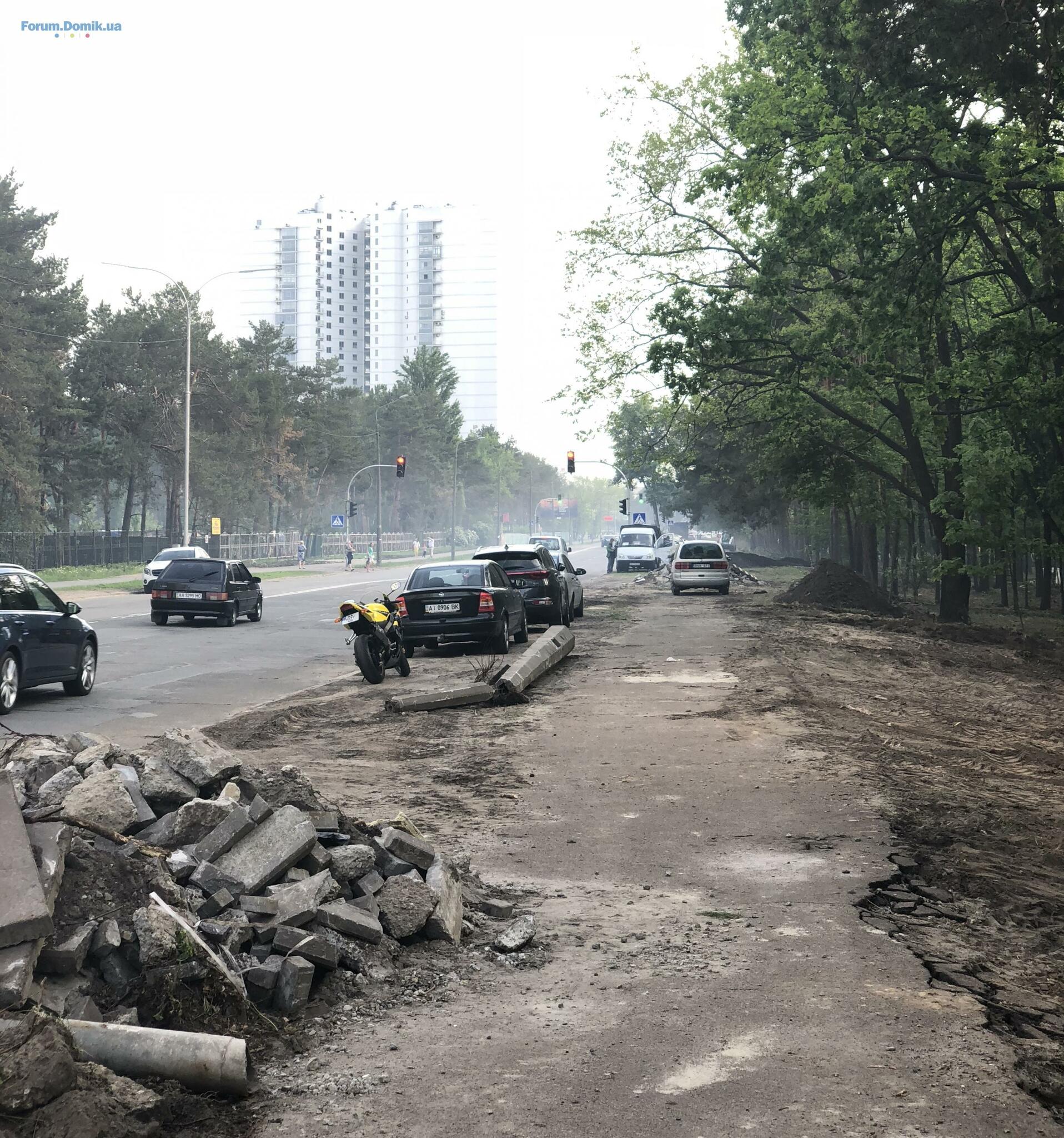

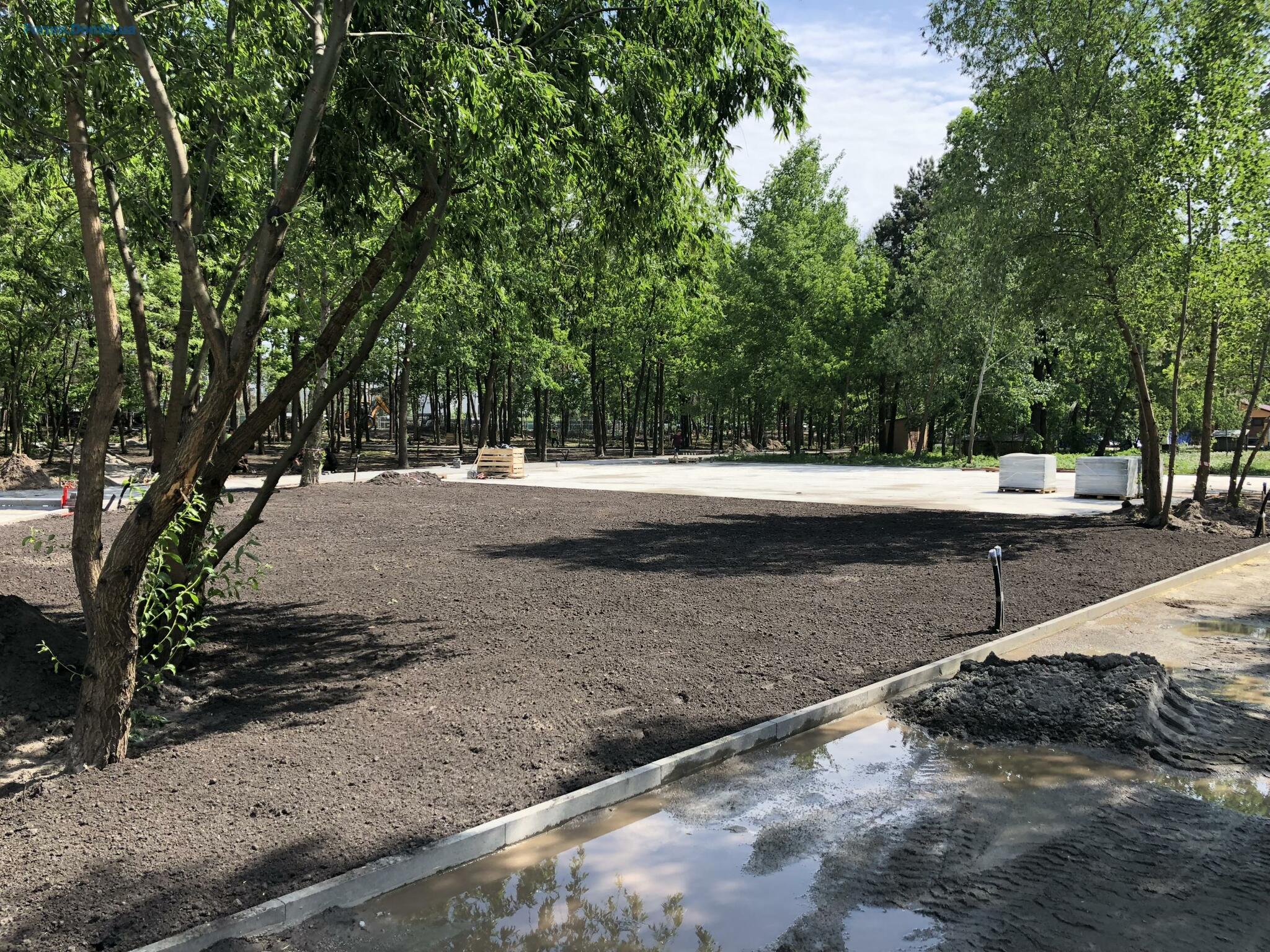

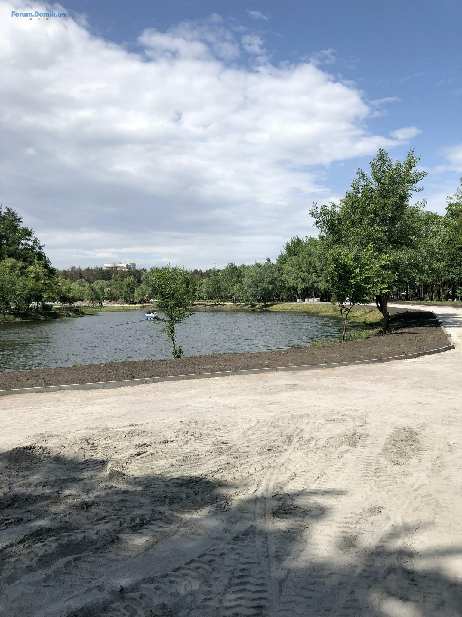

Как же все таки круто, что облагораживается часть парка напротив!!!Дорожки, освещение, лавочки, площадка, беседки подальше. Район преобразиться!
Ещё бы светофор на перекрёстке)) а то по утрам дурдом....

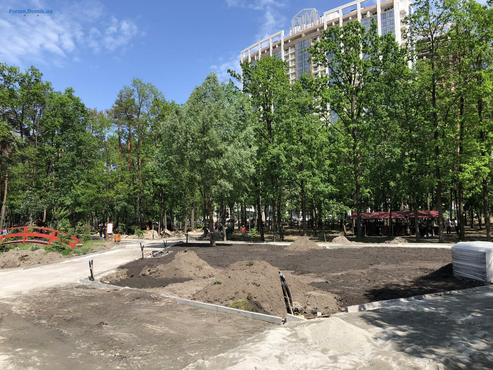

Сегодня гуляли в парке, красота, ремонт парка идет полным ходом. Наконец-то нам застеклили балкон, аллилуйя))), придомовая территория делается полным ходом! Правда не много расстроились из-за шашлычников, сегодня их было очень много, под каждым кустом, кто на земле, кто в альтанке, кто со своим мангалом, дыма просто кошмар, ул. Жмаченко как в тумане! Гуляли по парку примерно 4 часа, полностью провонялись, даже машина, которая была припаркована возле отдела продаж и та провонялась. Просто ужас((((

Цитата "Gavri":Как же все таки круто, что облагораживается часть парка напротив!!!Дорожки, освещение, лавочки, площадка, беседки подальше. Район преобразиться!
Согласен
Сегодня там вообще стройка кипит, уже часть дорожек вымостили плиткой. Красиво. Уже заготовки под столбы делают.Единственное, огорчает эта церковь в парке. Окружили здоровенный кусок земли забором, развели там свинарник, рядом мусорку устроили. Мы позвоним со своих телефонов в 1551. Просьба кого этот вопрос волнует тоже набрать, чтобы они там обратили внимание.
Церковь если она нужна кому-то то пусть остается, но забор надо убрать, свинарник убрать, и навести там порядок, чтобы выглядело красиво.

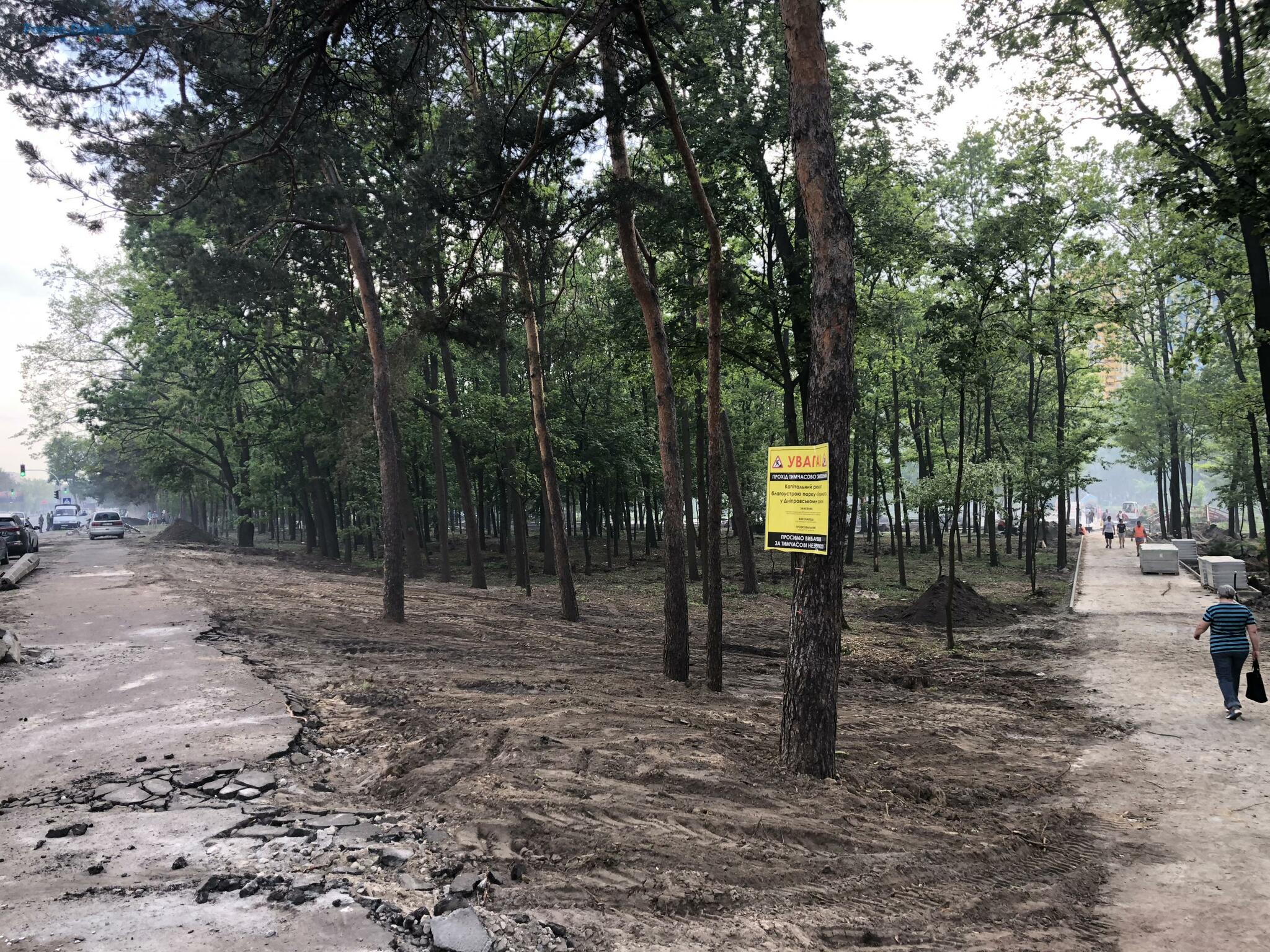

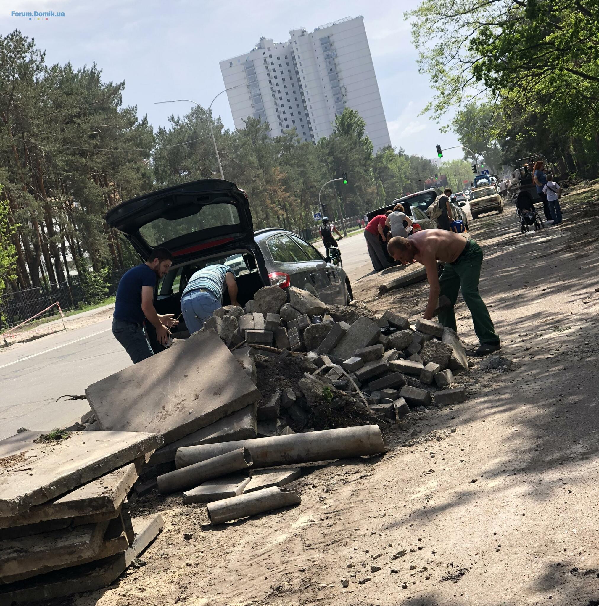

Никого не смущает то, что плитку для дороги перед домом укладывают не на бетонное основание, а на песок/щебень/гарцовку, у нас же вроде там пожарный проезд? Пара заездов грузовых машин для загрузки магазинов и ей гаплык придёт...
